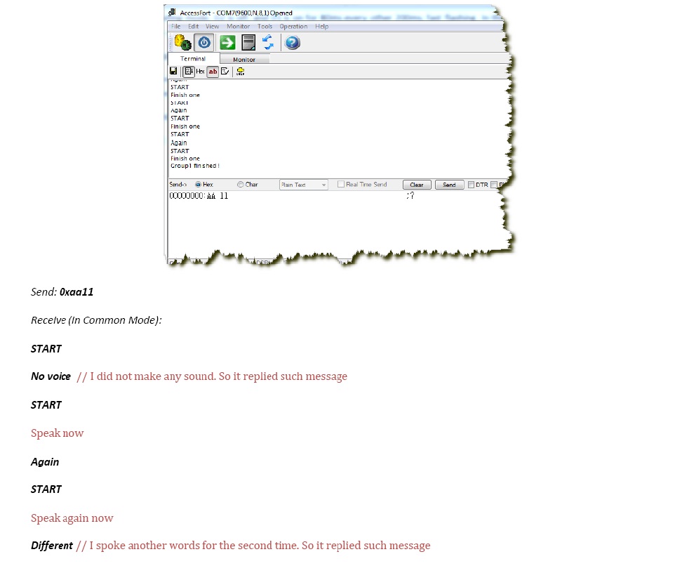

Не могу найти тему. давно встречал по этим модулям. Подскажите пожалуйста как запустить этот модуль? в даташите написано подсоединить к USB TTL и дать команду в AccessPort137 0xaa11 после чего должна пойти запись команд... на модуле речи моргает красный светодиод... что делаю не так?

да спасибо оно))) но там utking легко все настроил как то))) я уже думаю может модуль кривой какой... у меня исходящие пакеты с USB TTL есть а ответа от модуля нет((( не кто не работал с этой платкой???

вот кусок даташита
