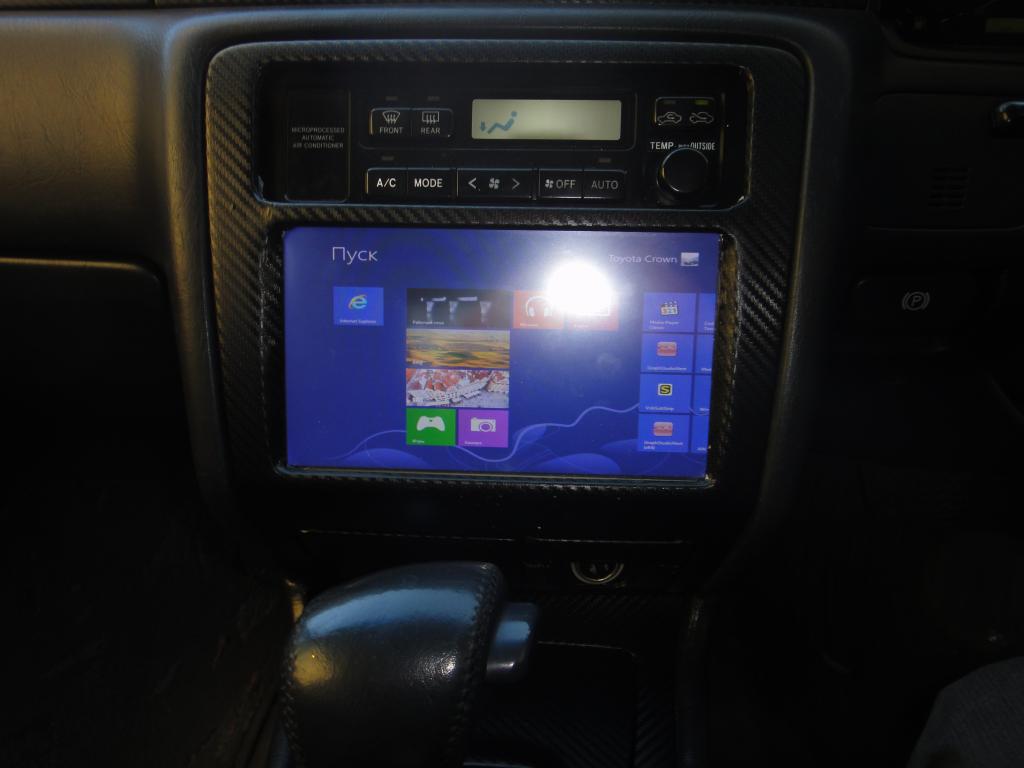

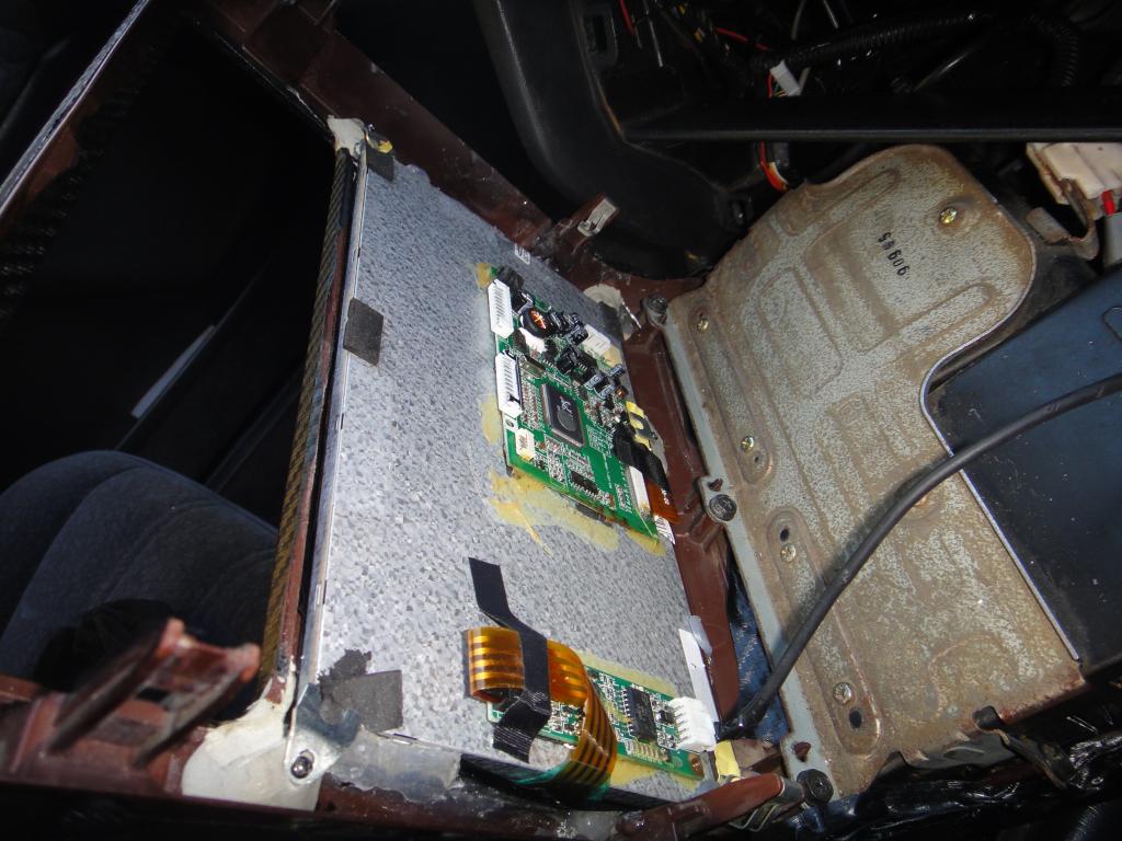

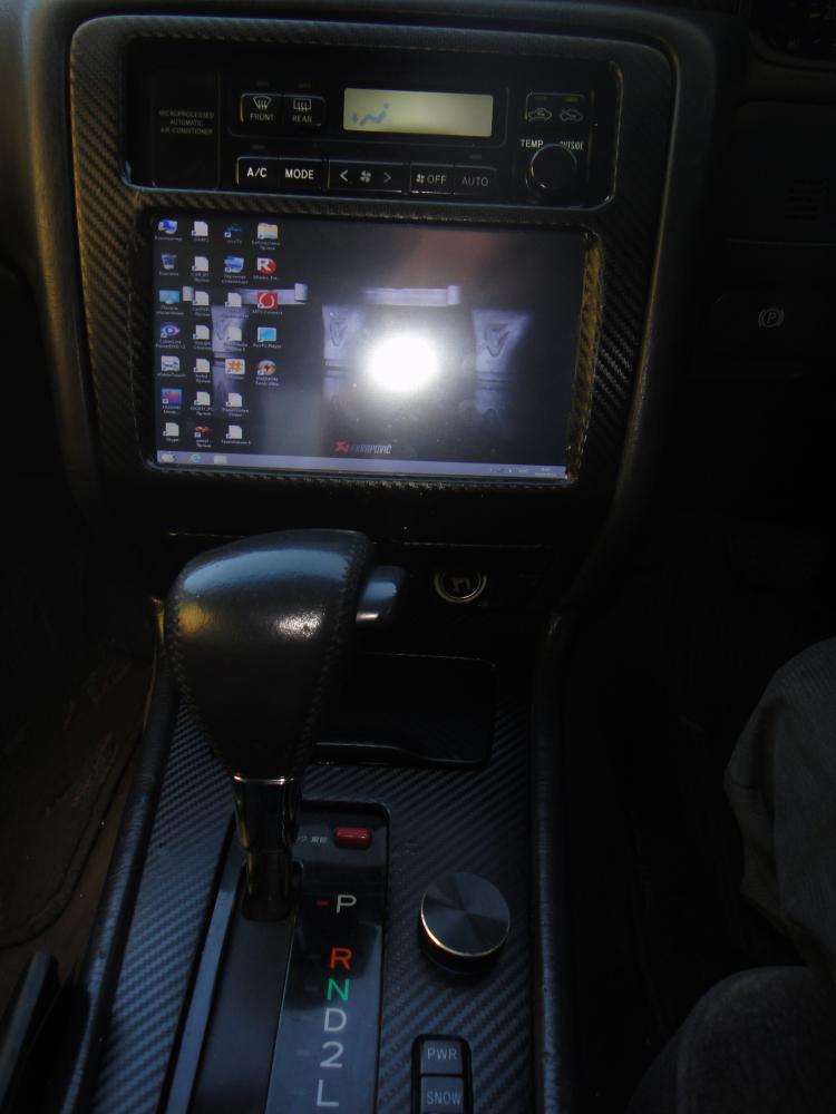

Итак, платформа в виде ноута была в наличии, в магазинчике поменял его штатную зарядку на автомобильную и подключил на постоянный +12в. Долго искал какой же монитор воткнуть, в Калининграде их почему-то оказалось не много и по заоблачным ценам, к счастью наткнулся на вот этот: http://www.goodluckbuy.com/9-inch-to...or-gps-pc.html ждал 34 дня. за это время использовал обычный 7"моник, ноут был размещен под сидением.

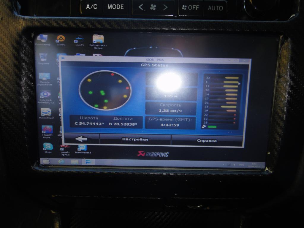

Вместе с монитором заказал GPS-usb антенну, OBD-usb шнурок и 8 портовый хаб.

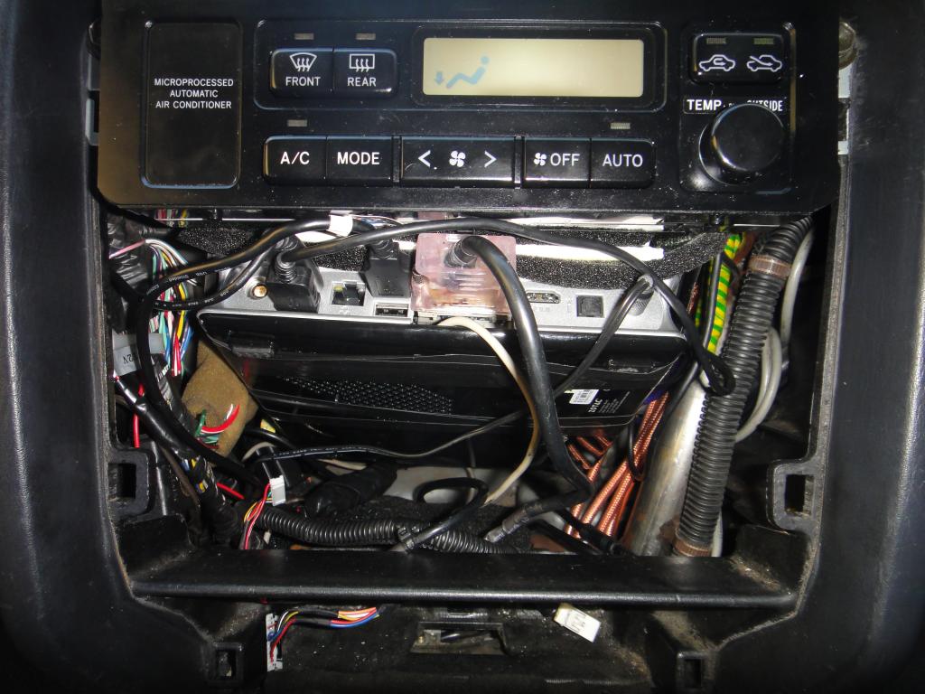

К моменту получения посылки, ноутник приказал долго жить, кстати советую сразу ставить в карпс твердотельный HDD!!! Поетому пришлось купить Zotac ZBox ID81(4гб оперативки, 256 SSD винт, 6 usb, Ви-Фи, зуб ит.д) - отличный,маленький и шустрый миникомпьютер, который поместился в торпеде за монитором, корпус монитора я снял оставив только сам дисплей и тачскрин и вмонтировал его в штатную рамку подогнав ее под размеры при помощи эпоксидки, затем оклеил виниловой пленкой.

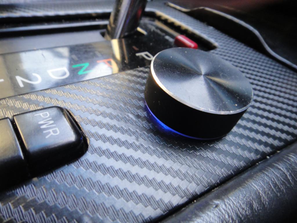

Звуковую карту взял Сreative SoundBlaster X-Fi 5.1 выпаяв крутилку регулировки звука, разместил её на панели возле рычага КПП, на данной звуковухе при нажатии на крутилку включалась функция MUTE, и так как я посчитал ее бесполезной, задействовал нажатие под включение ПК.

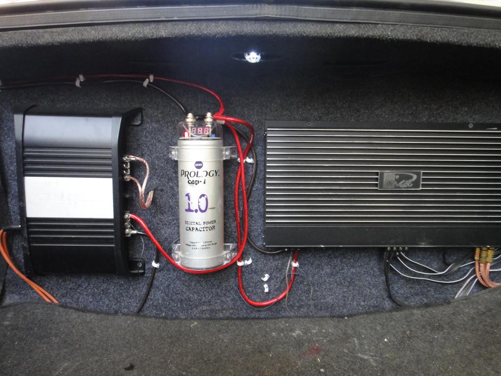

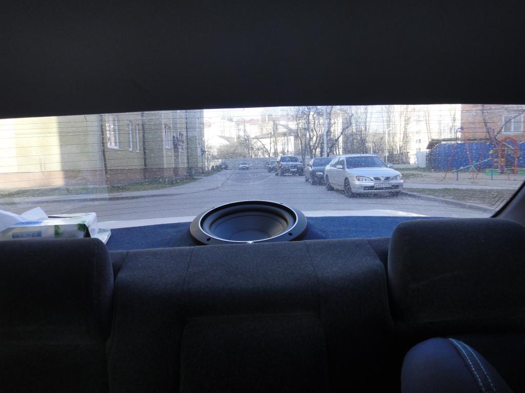

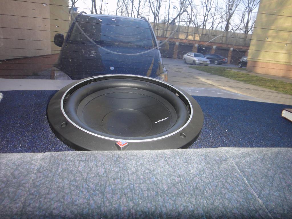

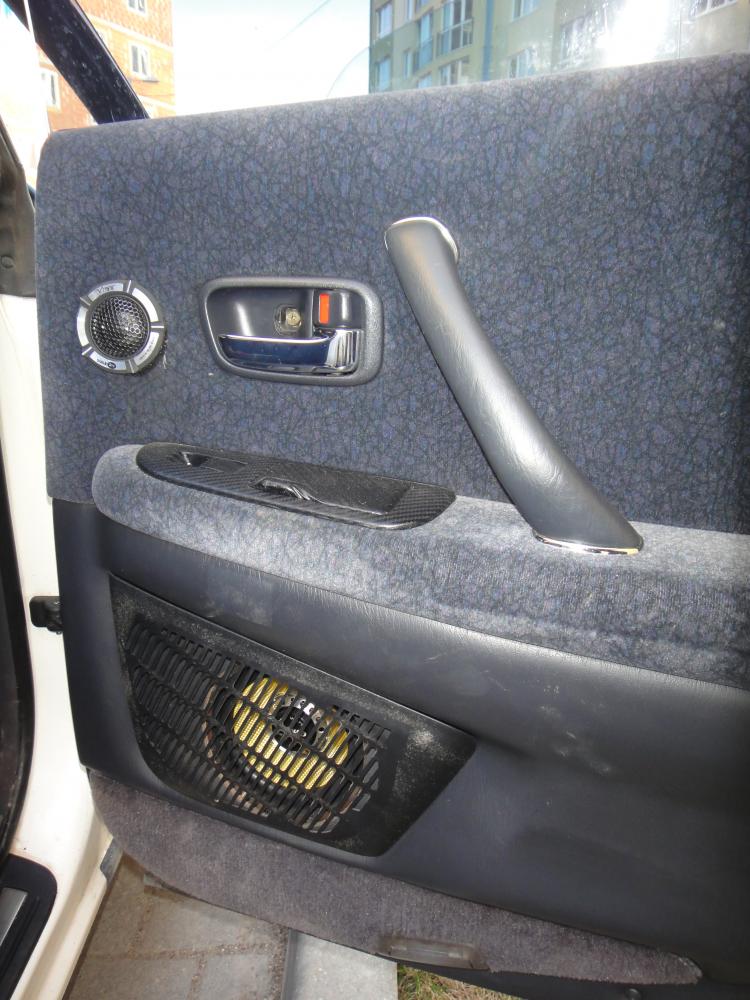

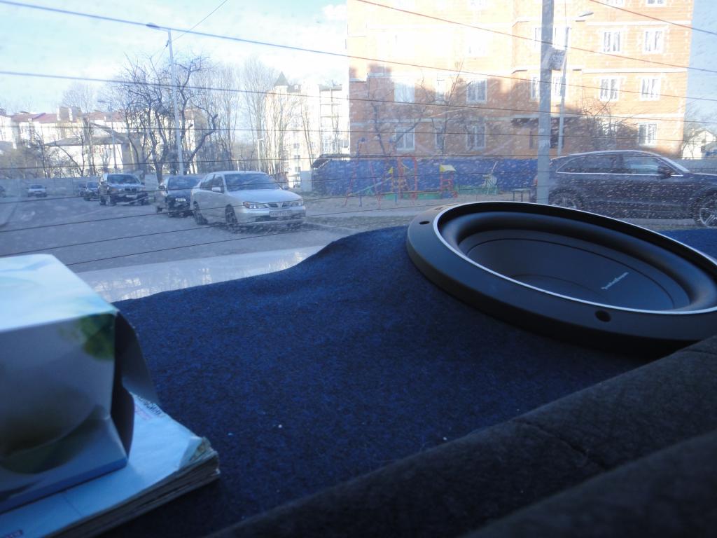

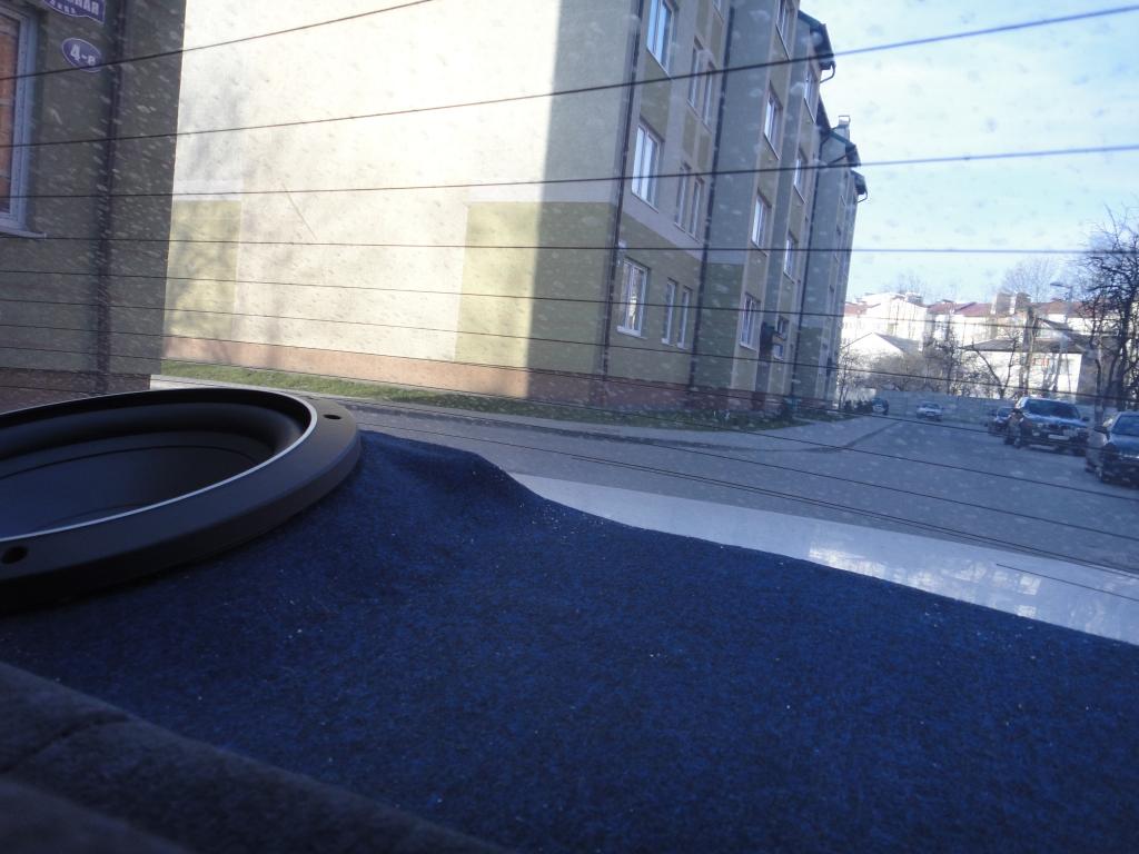

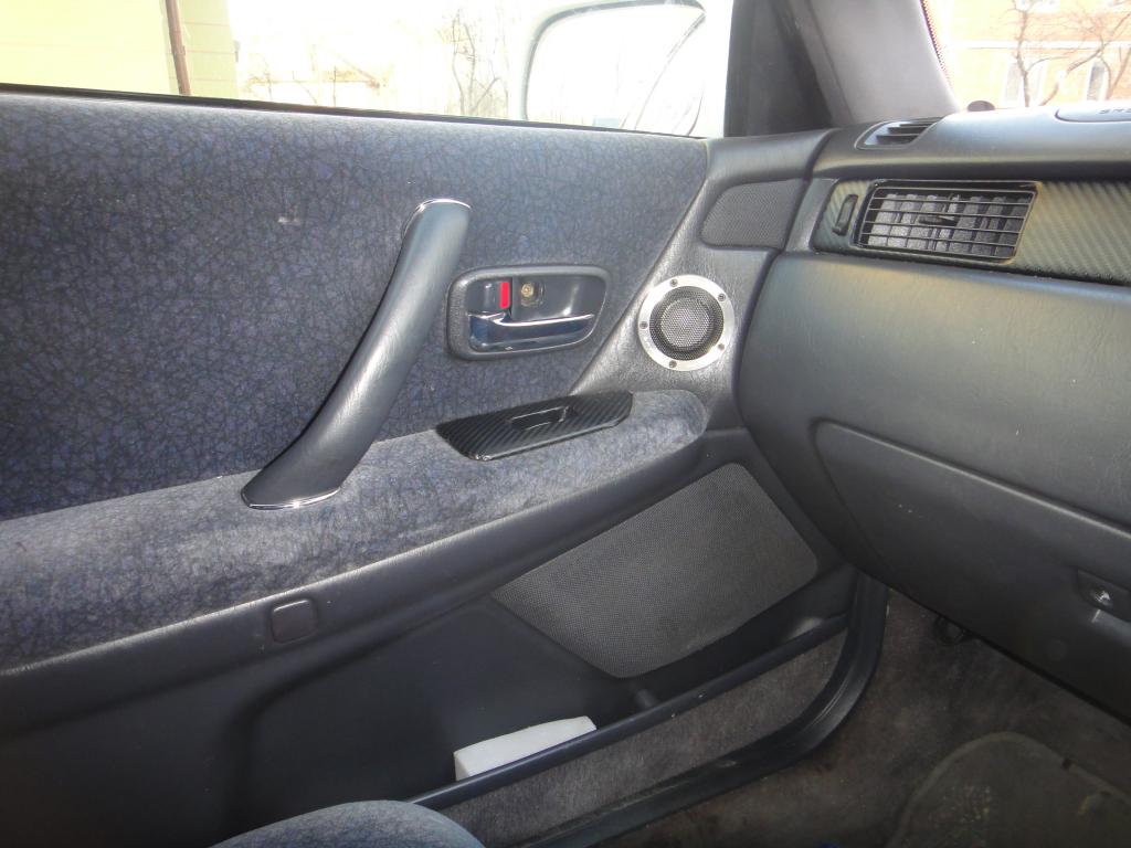

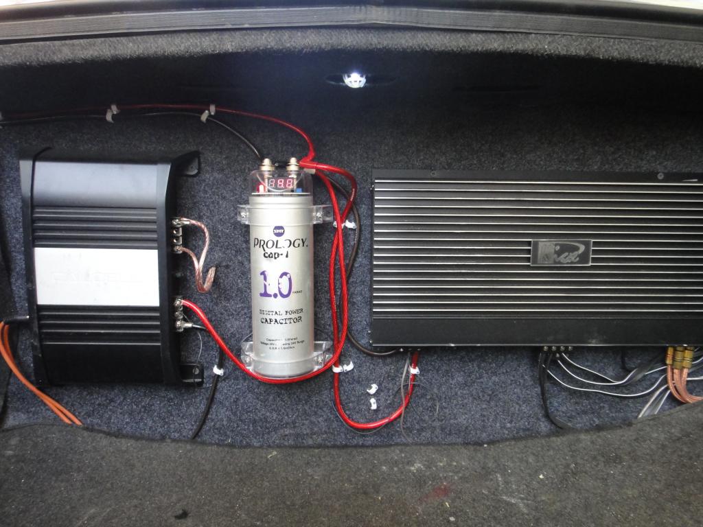

Саб и колонки выбирал не для бабаханья на улице, а для качественного звука в салоне автомобиля, саб установил на заднюю, естественно модернизированную полку, в багажнике соорудил закрытый ящик, который послужил еще и панелью для установки усилков и кондёра(еще будет доработана, все закрою под огрстекло и сделаю подсветку). Спереди трех, сзади двухкомпонентные динамики, получилось довольно неплохо

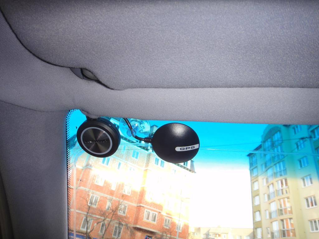

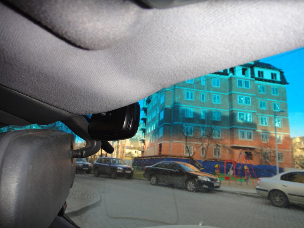

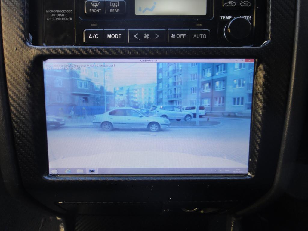

Для регистрации видео использую программку CarDVR и веб камеру, общение с машиной благодаря кабелю Elm327 и проги hobd, интернет при помощи 3G модема, причем онлайн радио качает без затупов, навигация через iGO8 для винды.
Cистему поставил Windows 8, мне очень нравится, загружается пока я ремень пристегиваю, при частых остановках комп не выключаю, Зотак, в режиме простоя, жрет не больше чем сигналка.

По проекту респект однозначно! У меня самого по древнее экземпляр в 130-м кузове. Но я не решился избаляться от заднего контура кодера и холодильника в полке, поэтому саб в багажнике. А в 151 разве бак не за сиденьями?
П.С.: Крауноводы всех стран объединяйтесь в союз!
Конечно есть, спасибо за совет как все окончательно сделаю обязательно выложу
В 151 бак за сидением, но учитывая что у меня одно контурный кондей и без холодильника, поэтому измерив все доступное пространство над баком у меня получился как раз закрытый ящик, рекомендуемый по объему производителем саба. Может на фотке плохо видно для саба делал специальную полку с подиумом..
Везунчик
А у меня там не влезет!

смотря как подойти, вот здесь http://www.avtozvuk.com/az/2010/04/080.htm товарищ подошел творчески к делу, кстати некоторые моменты я у него повзаимствовал здесь лучше видно, доп стоп сигнал фунционирует
