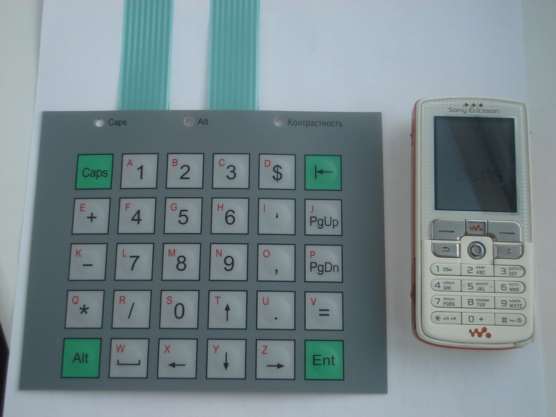

А у нас на работе валяется вот такая клава собственно разработанная нашим коллегой и изготовленная под заказ. Толщина где-то 1,5мм, на самоклеющейся основе, правда под нее еще софт не написан!

А зачем тут что-то писать?
Поключить её так же к контроллеру от мембранной клавы, там матрица размерностью побольше, чем эта 5х6.
А если в этой клаве встроены светодиоды, судя по верхним дыдочкам -
поключить их опять же к контроллеру, выпаяв из него его родные светодиоды.

Все-то вы правильно говорите, за исключением НО! Это клава для тестера аппаратуры и линий связи нашего изготовления и заводится она на ПЛИС! А у себя в машине я бы так и сделал как вы написали, но еще встал бы вопрос что мне легче было бы достать из комплектующих - нашу схему или контроллер!

Это самая обыкновенная мембранная клавиатура, с которой прекрасно справится самый обычный контроллер из самой обычной мембраной клавы.
Просто один шлейф подсоединить к одной группе контактов, а второй - к другой группе клавного контроллера. И смотреть, что получится.
А тот самый таинственный ПЛИС занимается чем-то совсем другим, и для него работа с этой клавиатурой - маленькая подфункция, на которую он отвлекается на ничтожные миллисекунды. И он - совсем не нужен, ни сам ппо себе, ни схема.

Все что вы говорите правильно, но опять же! Во-первых мы не единичный экземпляр делаем, а серию, и зависимость от лишних элементов ни к чему! Не думайте, что ПЛИС там стоит только ради клавиатуры! Раз уж он там стоит, то и не стоит огород городить! Извините за масло-масленное!
P.S. я сам разработчик и программер!
