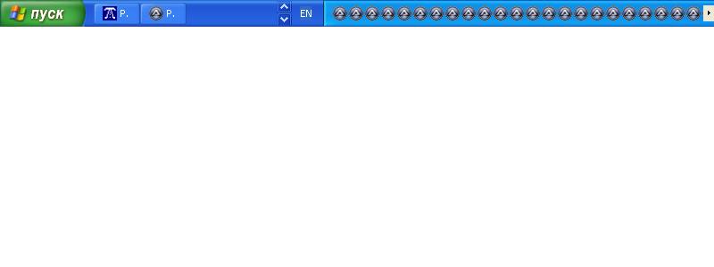

Может кто нибудь сможет подсказать что делать с ними. Я так понимаю что это скрипты. Через 1-2 часа их становиться так много, что они не помещаются на мониторе - я так думаю около 20 штук.. Появляются только в скине LSX Void
И при этом тормозят работу скина.
При наведении на него появляется IGCONTROL.exe
Писал сегодня утром стоя в пробке......
Потом остановился и подсчитал 27 штук.

При наведении мыши большая часть пропадет, это баг винды.Как побороть не знаю, к сожалению.

К сожалению у меня при наведении мышки ничего не пропадают.

Чуть ниже есть еще один ответ от liquid_smoke:
Im betting that its the ratings plugin that is bundled with the skin. The latest version of the ratings plugin fixes the hard coded paths. The script is looking for your RR install to be in C:\Program Files\Road Runner , if you change your install to that path it will fix the multiple instances of the script from running OR you can also update the ratings plugin to the latest version. Its found in the RR plugins subforum.
Note: I cant promise the latest version will work with the 2.x version of the skin but it should be ok.
Может быть попробовать установить новый Rating PlugIn http://www.mp3car.com/vbulletin/rr-p...gs-plugin.html
