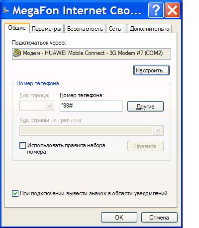

В настройках мегафоновской софтины есть две галочки:
1) запускать вместе с Windows
2) минимизировать окно при запуске
Ставим, работает (пункт 2 не всегда, правда, но то не критично).
Далее, в настройках сетевых подключений ищем нужное соединение и в его свойствах убираем галочки, касающиеся запроса телефонного номераи имени/пароля. После этого можно указывать данное соединение в настройках нужной нам программы (Centrafuse, City Guide, Intenet Explorer).
PS. Вышесказанное справедливо для старого модема (жырный такой, E220 вроде).
Отличается ли софт у новых "тонких" модемов - не знаю.

У меня мегафоновская софтина сама при первом запуске создала подключение Megafon Internet. После чего я ее переименовал (чтобы не выскакивала поверх всех окошек).

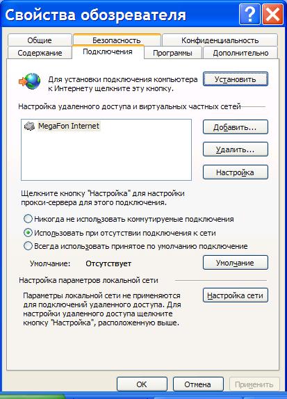

В настройках Эксплорера (Свойства обозревателя - Подключения) указал использовать это подключение.

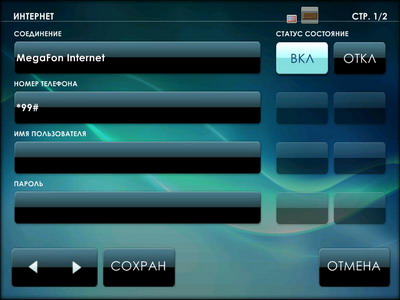

В Центрифуге также - указываешь подключение. Все работает.
Единственный недостаток - соединение поднятое СитиГидом по его выходу не рубится, и кнопкой на морде Центрифуги тоже не отключается.
