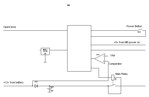

Думал собрать такой вот контроллер питания. Меня не устраивают существующие контроллеры потому-что они основаны на ключе, АСС и т.д.
У меня в данный момент стоит магнитола и она работает следующим образом - я открываю машину магнитола включается и продолжает играть с того места где остановилась. Меня напрягает нажимать кнопки (ну только если переключить трек или громкость). Просто я сажусь в машину - музыка играет, выхожу - перестает. Сейчас готовлю карпц и хочу сделать логику работы такую же. Открываю машину контроллер тыкает кнопку повер на компе и ждет включения БП, при этом чуя напряжение через компаратор. Если меньше, то не включается, а например пищит 3 раза. Комп включился, заиграл. Я закрываю машину контроллер тыкает на кнопку повер и переводит систему в спящий режим или выключения, в принципе неважно. При этом заданное время чует напругу на БП. Если в течении минуты БП не отрубился - рубит релюху. В зимнее время по датчику температуры чует холодно или тепло в компе чтобы запустить. Можно поставить второй датчик на монитор - ЖК не любит мороза и насиловать его не хочется.
К чему пишу - изобретать велосипед не хочется и может быть уже есть подобные готовые решения?

Повесь на контакт БП вместо АСС свой сигнал открытия/закрытия машины
Остальные функции уже есть в умных БП

у меня не умный БП, а простой АТХ переделаный в 12в

сделай включение асс от сигналки и все, могу кинуть платку в личку простого и надежного контроллера
