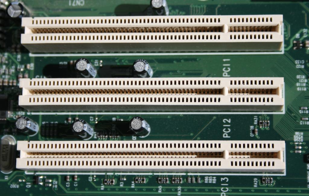

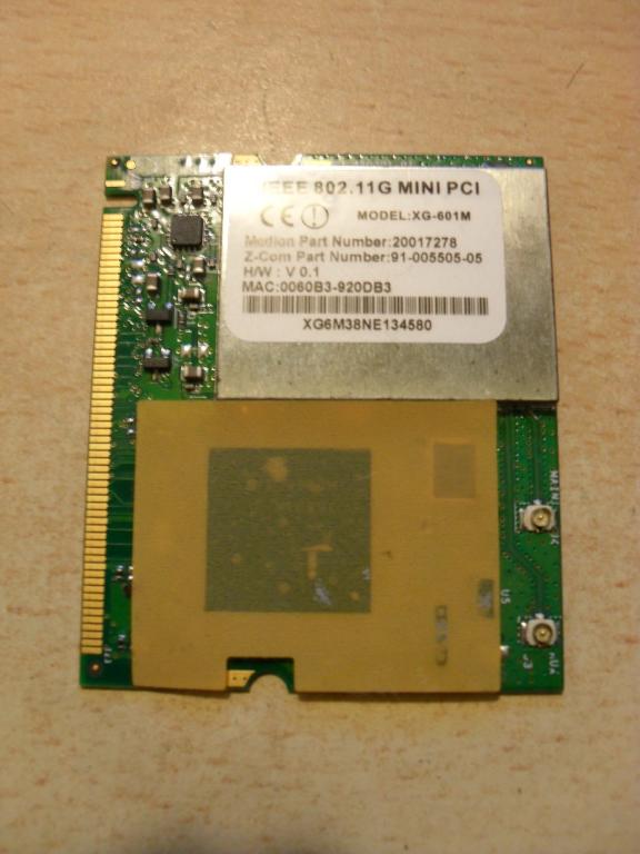

Доброго времени суток всем! Сразу к делу)
Есть машина, с портом PCI и Wi-Fi карта от ноутбука с портом mini PCI (не mini PCI-e). Нужно последнюю, подключить к персональному компьютеру через порт PCI.
Здесь (http://www.compcar.ru/forum/showthread.php?t=7579) наглядел, как можно подключить mini PCI-e в слот PCI-e, способ простой до безобразия, просто напросто распиновки наложены друг на друга через переходник, то есть пин PETp0 на карте, подключается к такому же на материнке.
Меня же интересует, могу ли я аналогичные действия осуществить с моими ресурсами? То есть, подключить мою беспроводную карту в слот материнки, просто адаптировав распиновку (сделав переходник) через соединение идентичных пинов? Или мне необходимо допаивать дополнительные детали?
На счет переходников, такие существуют, но сделать все нужно срочно, да и ресурсов не так уж и много (карта досталась дешевле в два раза от такого переходника).
Заранее спасибо!
З.Ы.: К топику прилагаю картинки карточки, потра на материнке, и распиновки обеих портов...

Ну даже не знаю, ради одного экземпляра разводить, травить, пилить, паять переходник стоит разве что из принципиального "спортивного" интереса. Как по мне, так лучше купить за 2$ готовый переходник промышленного производства, тем самым еще и обезопасить себя от ошибки в изготовлении и возможности чего-нибудь спалить.
Либо, если уж совсем невмоготу, отпилить контактную часть от какой-нибудь ненужной PCI-карточки и припаять тонкими проводками напрямую к контактным дорожкам mini-PCI платки.
