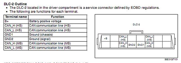

Вот распиновка разъёма. В "Technical guide" написано про 11bit CAN. Но вот пока не могу найти где... Диагностику в "Workshop manual" написано проводить с "WDS or equivalent". WDS - world diagnostic system - производства Motorcraft (Ford). Позиционировалась (уже сняли с производства) для диагностики автомобилей с CAN. Судя по этому и по наличию "...or equivalent", CAN у нас не "закрытая". Поэтому диагностический софт, понимающий протоколы CAN, срастить с нашими машинками можно.
P. S. Усиленно рою "Technical guide" и "Workshop manual" в поисках спецификации CAN...
