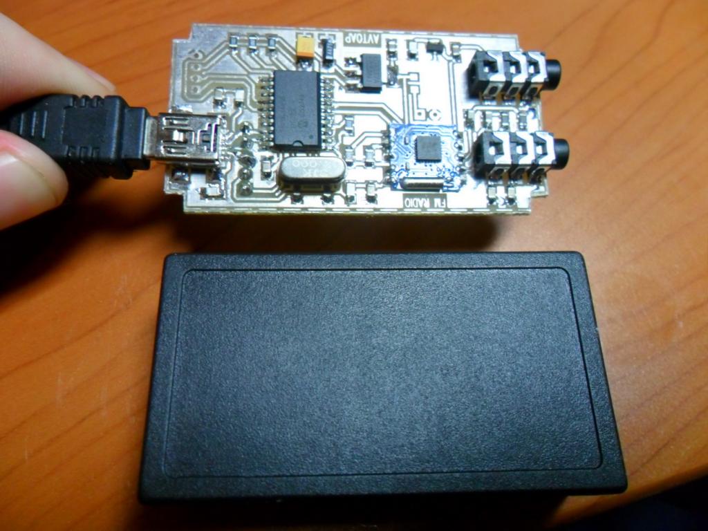

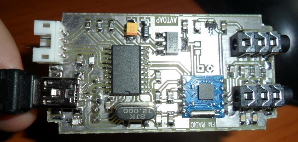

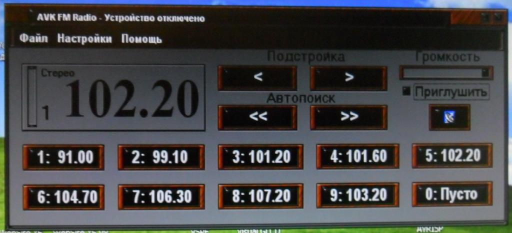

Очередное творение на тему радио...но с более "могучим" функционалом.

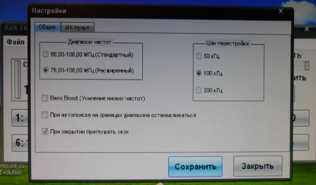

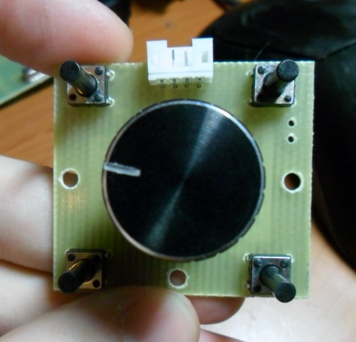

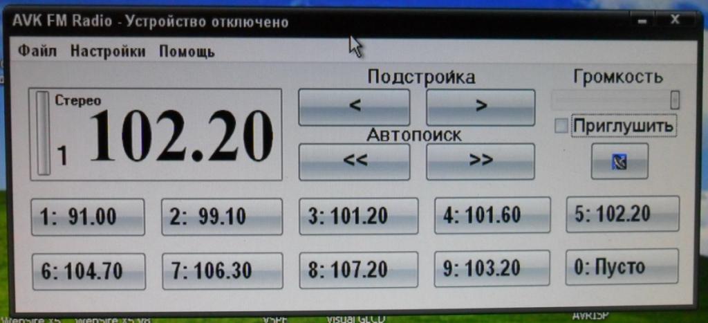

Представляет собой обычный ФМ приемник без РДС и может работать автономно и управляться посредством енкодера и кнопок, а также с помощью ДУ (но моей тестовой плате возможно подключить либо только Енкодер либо ДУ, но в следующем релизе будет возможно управление с обоих "причендалов"). Также написан софт, которой может менять скины и сидеть в трее.
Собственно картинки девайса и софта...

А ценник? Доставка в регионы?

По сравнению с силабсом те же яйца только в профиль...по определению лучше быть не может, отличие только в функционале. Реальных испытаний в авто не проводил, только на столе на куске провода в качестве антенны. Но заранее догадываюсь, что чудес в лучшем приеме не предвидеться (сужу из характеристик чипов). Главное качественное антенное хозяйство.
Ну ценник видится в районе 35уе это только радийко, а с внешним управлением 50уе (Енкодер+ДУ) так как параметры могут передаваться в ПО и тем самым можно организовать управление во фронте.
По поводу отправки...пока затрудняюсь ответить, но думаю Укрпочтой возможно.
ЗЫ: Девайс еще не доведен до презентабельного вида...тобто не упакован в коробочку и не дописаны функционал с внешним управлением (но если сильно захотеть, то в течении день-два пристроим). Также планирую новую печатную плату с маской.
Если есть желающие по Украине, то отдам первые 5 шт за эдак 200грн(25уе) в том виде, что на фотке+коробочку, только отверстия пилить будете сами. Так сказать для обкатки ну и отзывов.

Кстати громкость управляется посредством чипа, так что отпадает гимор с микшерами винды....
ЗЫ. Сделал платень и с индикатором, кнопками, ИК приемником, но это для других девайсов...чуть позже выложу для общего представления, а то картинка на другом компе.

Тут видишь в чем еще проблема...нужно еще "мутить" схему коммутации звука в отсутствие ПК. По этому сие больше ориентировано на работу вместе с компом.
ЗЫ. Пришли тестовые печатки для девайса, полностью заменяющие магнитолу, но до готового устройства пока далековато.
