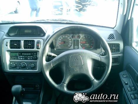

Привет всем! Давно я у вас ничего не постил, но вот созрел...
Несколько месяцев назад была куплена машинка - MITSUBISHI Pajero iO.
Снял комп и тачскрин с со своей аудюхи и положил дома в углу до лучших времен. Машина подходит для установки КарПиСи просто идеально. В Япноском варианте есть комплектация с навигацией, в которую входит 7-ми дюймовый моник на приборке. Такая штатная система включает в себя моник+навигашка+тв+сиди-чейнджер+климат. Всё это довольно хитро завязано и брать такое авто для установки туда КарПиСи было не самой лучшей идеей. Но почему бы не сделать всё это с нуля(под нулём понимаются часы вместо монитора)?
