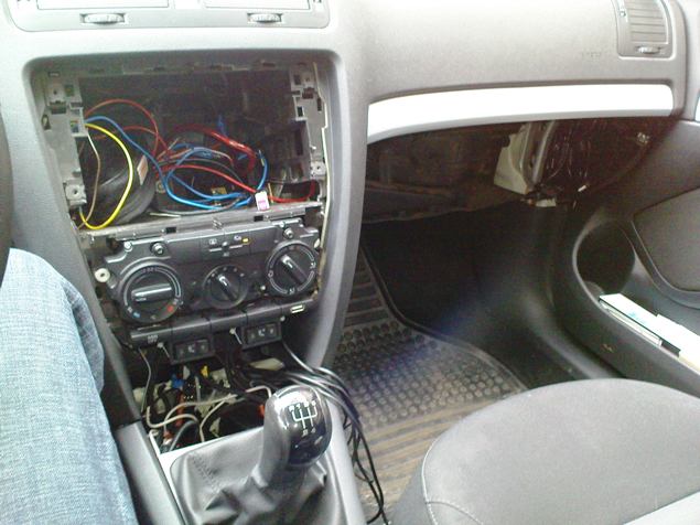

Всем привет, буду по мере продвижения выкладывать свой новый проект.
Который начат в связи с поломкой предыдущего на базе асус ееепс, встроенного в 2дин, проект на украинском компкаре, здесь подобные ссылки блокируются поэтому ссылку показать не могу..
Фото пациента
как был встроен ПК

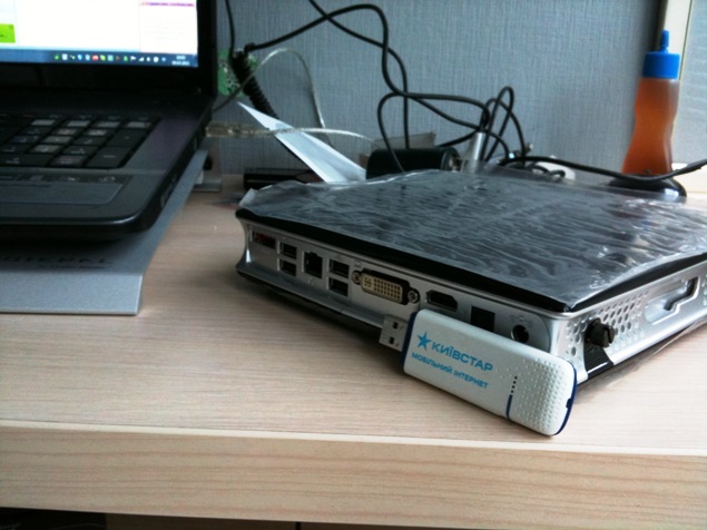

Ниже, попробую перечислить основные компоненты и работы,которые ведутся, если что то забуду ,буду править задним числом = )

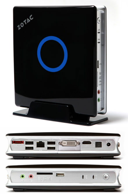

что мы имеем :
1. Неттоп Zotac HD-ID11 (ЗАМЕНЁН http://pccar.ru/showpost.php?p=180309&postcount=43) (не плохой обзор http://nvion.ru/review/obzor-zotac-z...na-nvidia-ion/ )
ID:	21166 Нажмите на изображение для увеличения
2. RAM SO-DIMM PC-6400 2GB (из прошлого проекта, был удивлён что в неттопе не DDR3.. )
3. HDD 2,5" 160gb 5400rpm WesternDigitall (остатки от первого проекта).

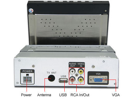

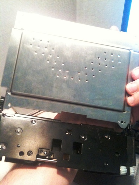

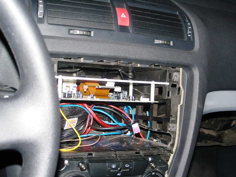

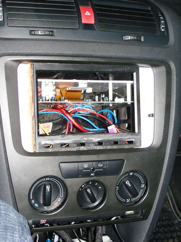

4. Монитор Thermaltake A2413, моторизированный 7" (купил его давно и не в тему, с полурабочим механизмом)
Размер: 54.6 Кб Название: 2.jpg
Размер: 37.6 Кб Название: 3.jpg
Размер: 29.3 Кб Название: 5.jpg
Размер: 53.3 Кб Нажмите на изображение для увеличения
Моник, откровенно говоря - какашка Но покупать другой,сейчас очень не с руки.

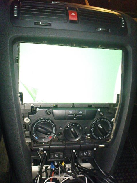

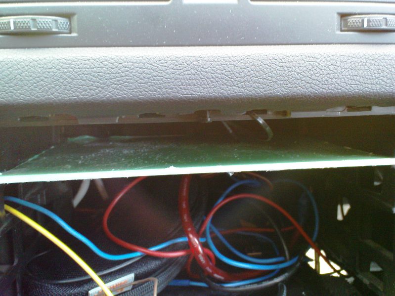

Не знаю, как бы это правильно показать, вощем смотрите

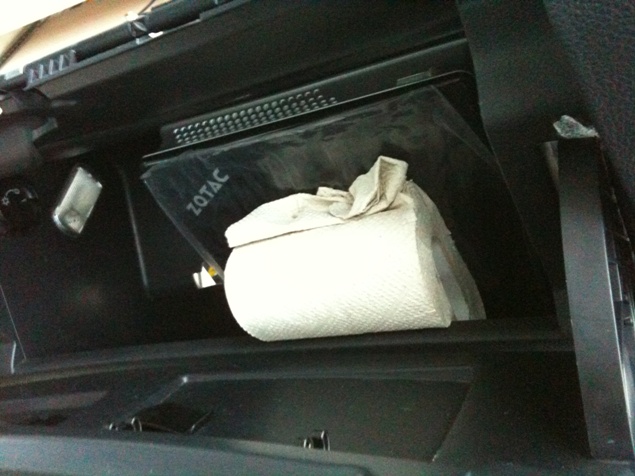

А вот и бардачёк = )
Установить неттоп было решено именно в него, как минимум только потому,что вся силовая а так же ЮСБ разводка уже готова от предыдущего проекта и ничего существенно менять не придётся.
Так же бардачёк подкл. к системе кондиционирования, с завода, для охлаждения напитков (тупая опция ), что теперь, вовсе не помешает.
Для подгонки деталей (неттоп VS бардачёк) было использовано то что случайно нашлось в нём же = )
конечно же это только примерка.
как видно, форма ниши в бардачке такая, что просто горизонтально, либо вертикально неттоп там не поместить, однако если расположить его по диагонали, то кроме того что неттоп влез, у него ещё открываются вентиляционные отверстия, все. т.е. "дышать" ему ничего не мешает.
К стати, когда бардачёк прикручен в своё место, то он расположен под таким наклоном,что неттоп будет находиться горизонтально, относительно земли. Попробую сфоткать качественнее, позже.

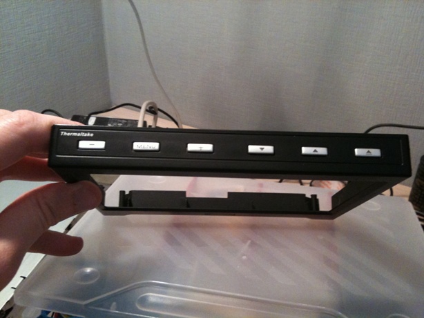

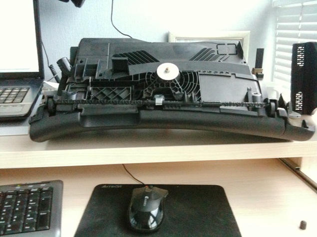

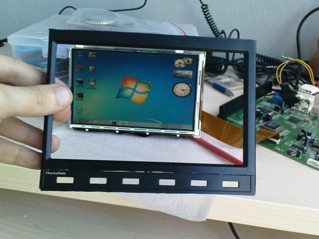

Общая картина ясна. Теперь о мониторе, потому что именно в нём вся загвоздка и пока я его не установлю, комп ставить не буду.
1. В мониторе не регулируется яркость лампы подсветки. Он до такой степени яркий, что даже в домашних условиях при освещении за ним трудно усидеть более 10 мин.
( решил http://pccar.ru/showpost.php?p=176869&postcount=133 )
2. Монитор 1дин, если ставить его, то он будет выезжать выше горизонта, не нравится, не хочу.

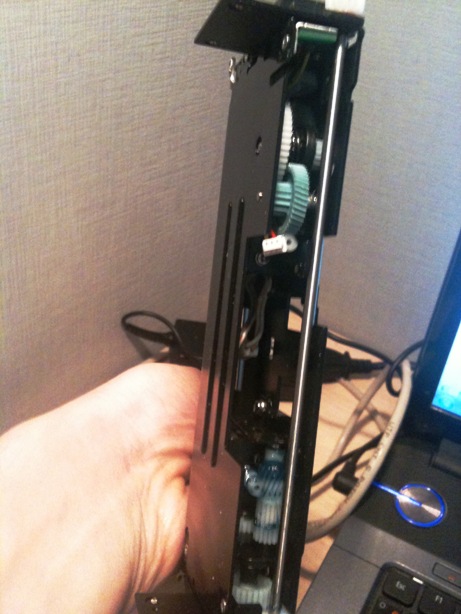

3. Монитор имеет слабый механизм, шестерни которого иногда прокручиваются и счёлкают, в итоге моник может не выехать в требуемое положение.
4. Ядовито-китайская синяя подсветка кнопок
(перепаяю)
Решить все эти недостатки я планирую следующим образом :
(наблюдайте за ходом мысли по фотографиям , за качество простите, под рукой был телефон..)
лишнее в мусор

Остальное разбираю и режу

Название: приложил кнопки 1.JPG
Название: приложил кнопки 2.JPG

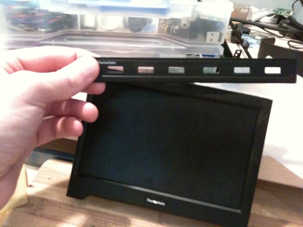

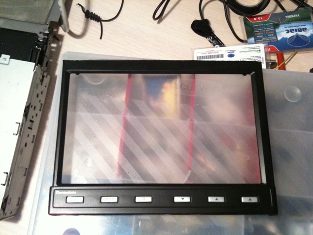

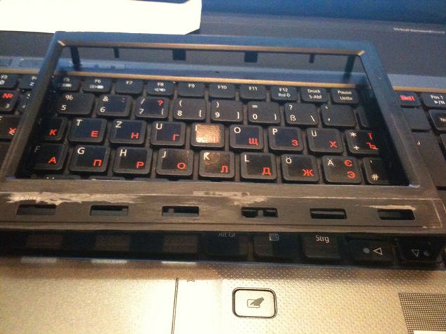

Думаю всем понятно, что я хочу встроить монитор в 2 дин,лишив его не нужных частей

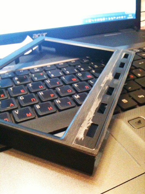

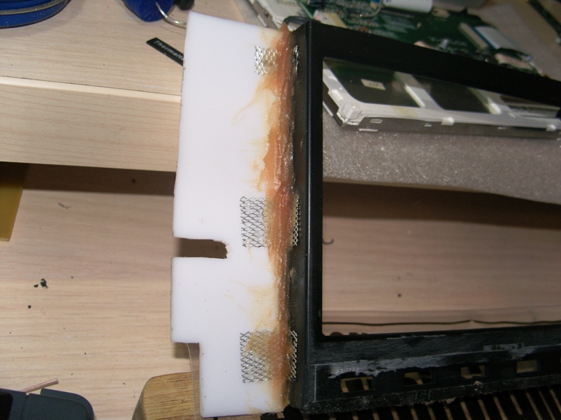

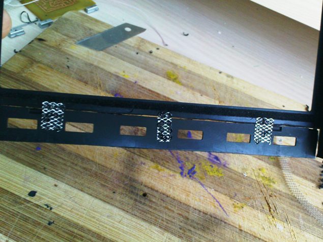

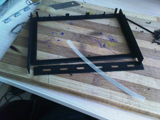

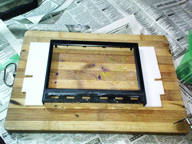

Далее приступил к подрезанию и сращиванию деталей.
По материалам была куплена стекло-волокнистая шпатлёвка U-pol и сеточка из какого то сплава для рихтовки бамперов.
подрезал панель кнопок
Название: отрезал лишнее с панели кнопок 1.JPG
прикинул..

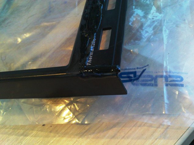

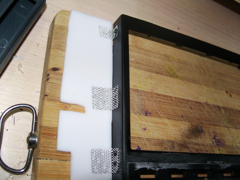

При помощи паяльника вплавил сетку в пластик, наживил таким образом
Название: наживил при помощи паяльника.JPG
ID:	21191 Нажмите на изображение для увеличения
Название: наживил при помощи паяльника 2.JPG

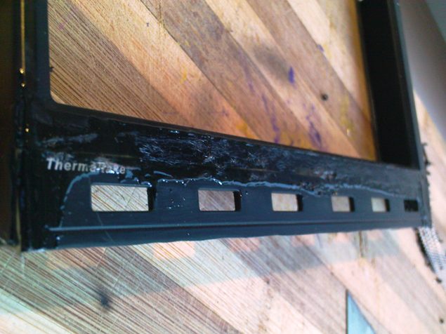

нанёс шпатлёвку...реально погорячился
Название: Слой шпатлёвки 1.JPG
ID:	21193 Нажмите на изображение для увеличения
Название: Слой шпатлёвки 2.JPG
Название: обратная сторона склеено.JPG
после того как всё высохло,обработал наждачкой
ID:	21196 Нажмите на изображение для увеличения
по ощущениям всё гладко, палец (ноготь) не за что не цепляет, ещё поработаю самой мелкой наждачкой и продолжу с грунтовкой.

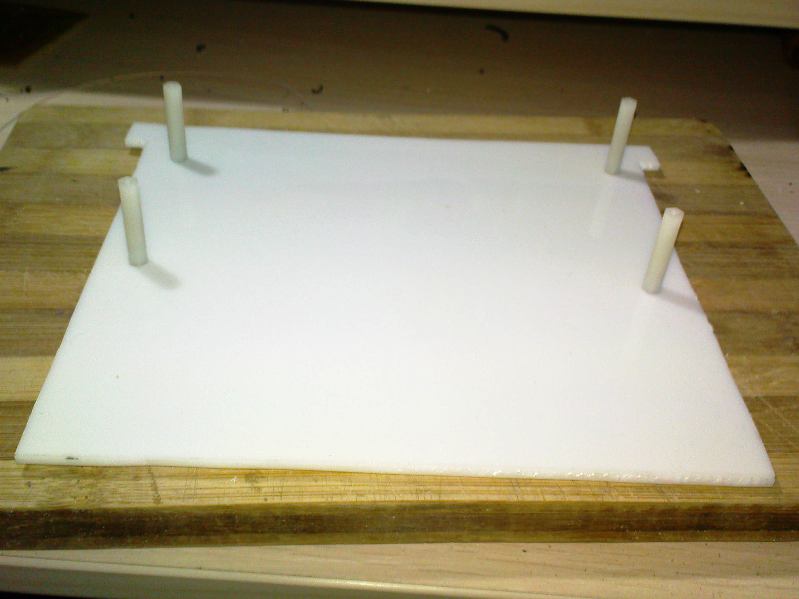

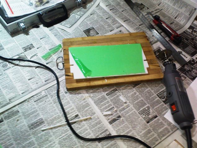

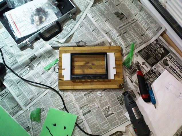

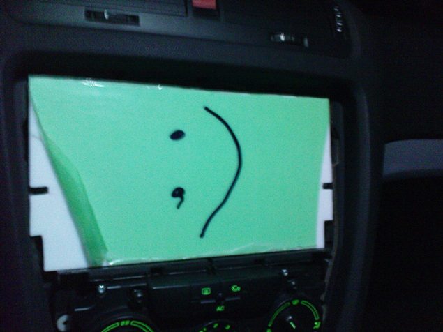

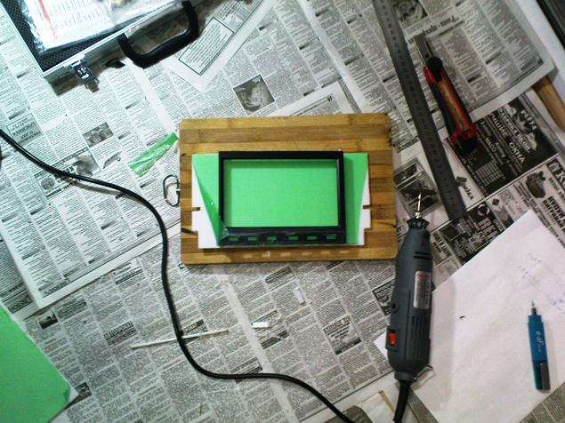

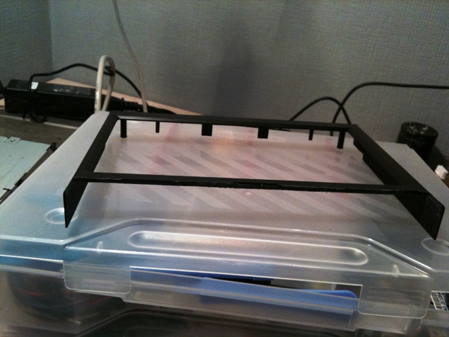

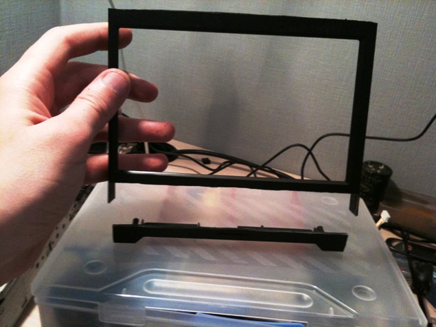

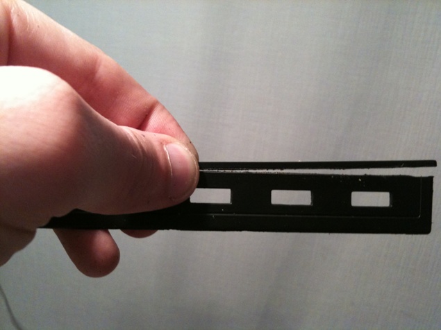

По умолчанию оргстекло
Сегодня времени было не много, но как не странно, на эту работу ушло пару часов. Всё потому что, живу я на 8м этаже, а машинка под подъездом, бегал туда-сюда много раз, как говорится "7 раз отмерь..."
не прозрачное оргстекло :
Название: хрень в морду 1.JPG
ID:	21200   Нажмите на изображение для увеличения
Название: хрень в морду 2.JPG
ID:	21201   Нажмите на изображение для увеличения
Название: хрень в морду 3.JPG
ID:	21202   Нажмите на изображение для увеличения
Название: хрень в морду 4.JPG
ID:	21203   Нажмите на изображение для увеличения
Название: хрень в морду 5.JPG
Название: хрень в морду 6.JPG
bother вне форума   Ответить с цитированием

По умолчанию продолжение

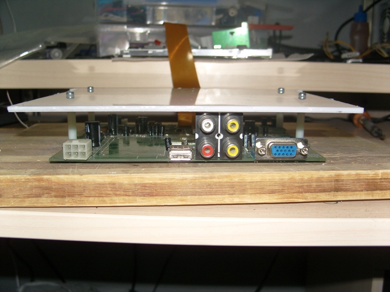

В надежде что хоть кто то читает, продолжаю сюда выкладывать процесс рождения нового монитора с рамкой

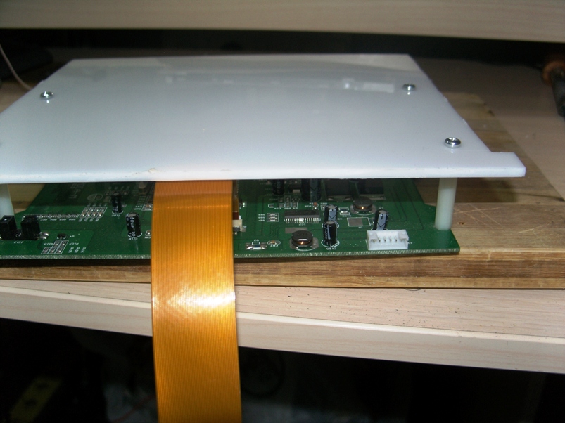

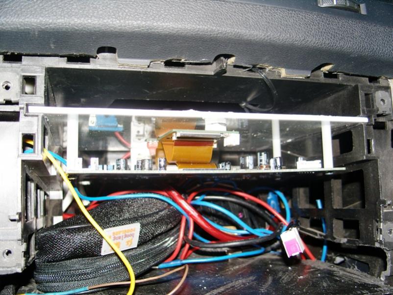

доделал шасси, на котором поселилась материнская плата монитора.
ПОльзуясь тем что в 2дин есть свои направляйки и крепления,я не мог не воспользоваться этим и разместил шасси в них.

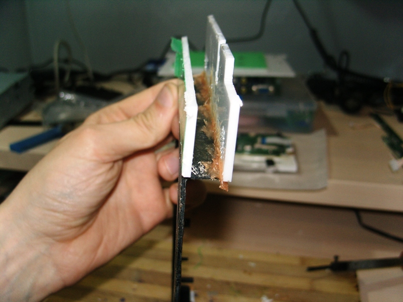

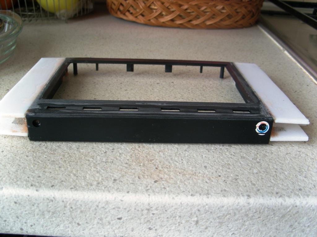

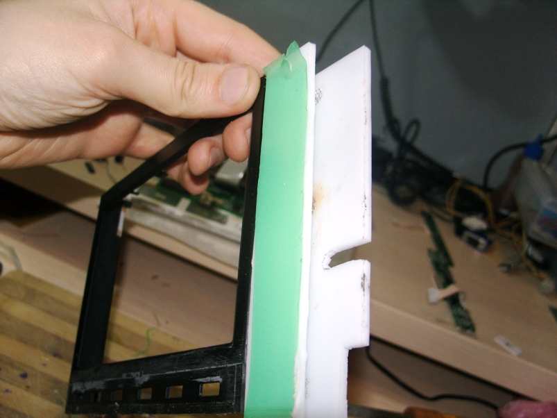

далее занялся рамкой, прилепил к ней ухи, за которые она будет прикручиваться
примерка

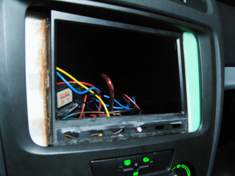

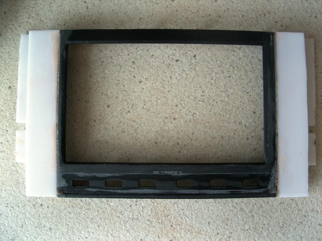

далее прилепил ещё одно ухо, которое будет служить продолжением рамки монитора, ну а сама рамка, которая поверх всего этого,будет просто в нахлёст, надеюсь понятно.
примерка, справа видно что всё плотно, там где ухо, слева ямка,заполним..

Рамку родную кромсать боишься вижу=) На данном этапе в принципе все выглядит достойно=) Единственное, не отломятся ли уши из оргстекла от тоненького пластика корпуса монитора?

приклеил жесткость,это была з.часть от монитора
зачистил всё наждачкой
куплю сегодня финишную шпатлёвку и продолжу
