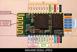

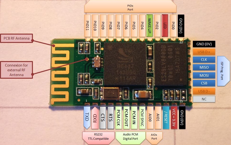

Состоит данное устройство из двух частей, bluetooth модуля HC-05
покупал на ebay, цена не больше 6$ и Carduino Nano (в дальнейшем, в моем случае будет Arduino Pro Mini). На этом форуме вычитал, что можно прошить HC-05 прошивкой iWRAP4 от WT12, с данной прошивкой модуль может прикидываться HID устройством, здесь инструкция как прошивать и схема LPT программатора. Но прошивка iWRAP4 не позволяет использовать мультимедийные клавиши клавиатуры, такие как: Play/pause, Next Track, Previous Track и т.д. Зато с этим успешно справляется iWRAP5, описание здесь. С помощью утилиты iWRAPUpdateClient, скачанной с сайта techforum.bluegiga.com производителя WT12 обновился до iWRAP5, но данная прошивка не работает без кода лицензии. На дурака, зарегистрировался на форуме techforum.bluegiga.com и по придуманному мной MAC адресу (должен быть такого вида 00:07:80:**:**:**) запросил код лицензии и о чудо, любезные сотрудники Bluegiga сообщили мне код, который был успешно залит вместе MAC адресом с помощью PSTool (входит в состав BlueSuite2_4) в мой модуль (PSKEY_BDADDR и PSKEY_MODULE_SECURITY_CODE, не забываем так же заменить PSKEY_ANA_FREQ и PSKEY_ANA_FTRIM). Потом попробовал попросить еще два кода с другой учетной записи и то же все предоставили.

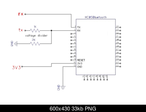

Схема подключения HC-05 к Arduino.

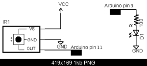

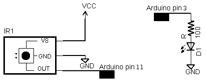

Здесь, здесь как работать с ИК и Arduino.
Только я использовал пин 10, а не 11, что то на arduino v.7 11-й не захотел работать.

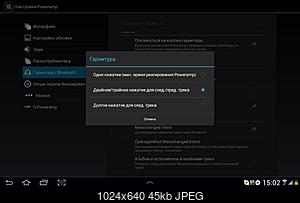

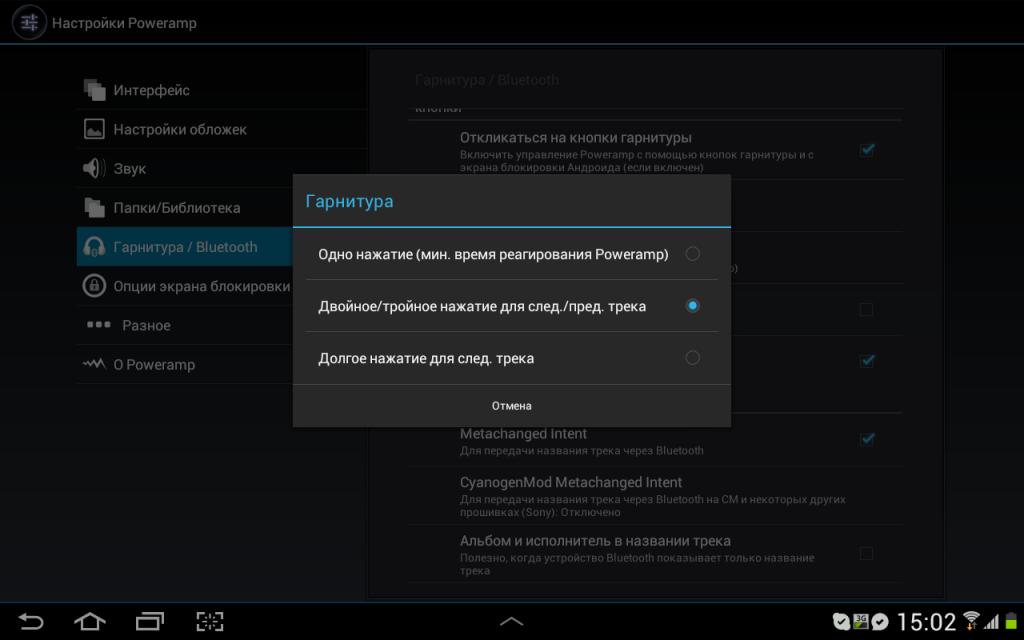

Для перехода по альбомам, кнопка вверх и вниз, используется двойное нажатие Next Track и Previous Track, т.е. arduino отсылает код два раза с паузой 0.1 секунды. Для работы функции в настройках Poweramp необходимо включить двойное и тройное нажатие.

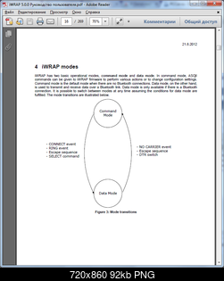

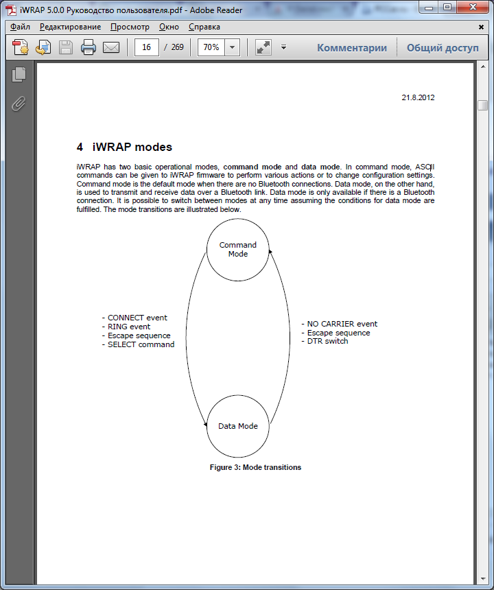

Пока не все работает гладко, а именно после подключение к планшету, приходится вручную, кнопкой пульта подавать команду модулю "SELECT 1", что бы он перешел в режим "data mode", документация не вся изучена, с английским у меня туго, думаю в скором времени решу.
Из "Руководства пользователя iWRAP5 Version 1.19" следует, что модуль должен сам переходить в "data mode" при следующих событиях:
- CONNECT event
- RING event
- Escape sequence
- SELECT command
Но почему-то при - CONNECT event и - RING event он этого не делает. На прошивке iWRAP4 и iWRAP4.01 все работало как положено.
Сейчас пытаюсь программно решить, по событию подключено одно или более устройств (CD signal is driven high if there are one or more connections.)
Код:
SET CONTROL CD 08 0
SET CONTROL BIND 0 08 RISE SELECT 1
Решил, добавив пауза 0,5 сек. Теперь все работает как надо.
Код:
SET CONTROL CD 08 0
SET CONTROL BIND 0 08 RISE DELAY 0 500 SELECT 1
