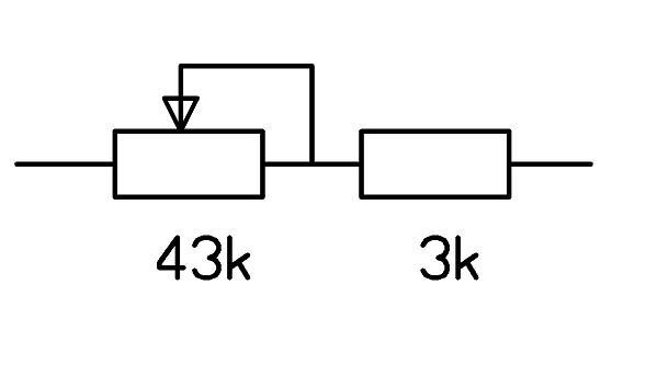

Старый 10.02.2012, 15:19   #4
В__В
Регистрация: 26.12.2010
Сообщений: 31
В__В is on a distinguished road
Вместо R1 ставим это. Если поставить просто переменник, то в одном из крайних положений он замкнет и генерация сорвется. В любом случае номиналы резисторов придется подобрать, для получения требуемого диапазона выдержек В приведенной схеме частота 15 Гц это многовато, надобно увеличить С1 до 5-10мКф Найдите в инете документацию на 555 там есть формулы расчета таймингов. А также между выходами счетчика и базами транзисторов поставить резисторы по 1 кОм. А еще удобнее заменить транзисторы на ULN 2003или2004 Это ключи именно для Ваших целей в ней и резисторы и защитные диоды для реле интегрированы Правда 7или8 каналов не помню надо ставить две. Кстати счетчик 4017 кажись можно закольцевать и получить меньшее кол-во выходов.
Или к выходам 4017 цепляем MOSFET-транзисторы на соответствующий ток. Нахрен релюхи, они щелкают
Последний раз редактировалось В__В; 10.02.2012 в 16:08.
В__В вне форума   Ответить с цитированием

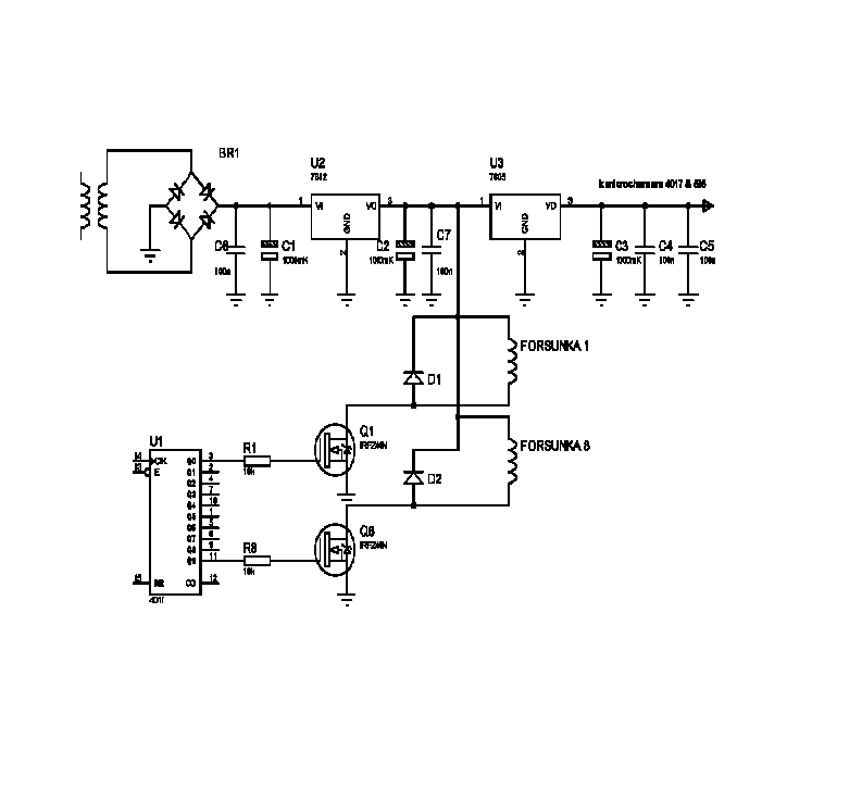

Надеюсь вспешке не накосячил
Изображения
Тип файла: bmp 170.bmp (70.9 Кб, 1193 просмотров)
Тип файла: rar 123.rar (32.8 Кб, 636 просмотров)
