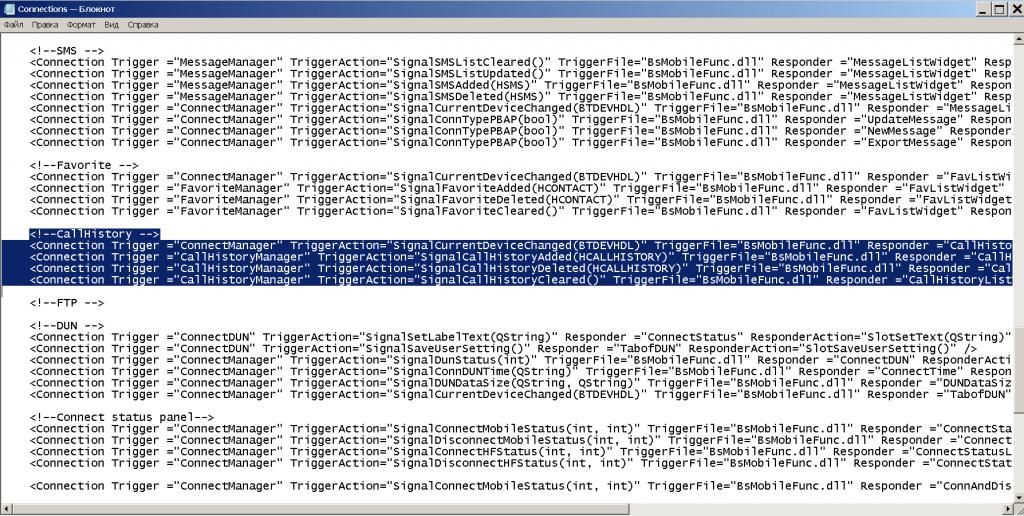

Что для этого нужно: нужно сделать скриншот экрана с синим BlueSoleil и сохранить с расширением bmp в папку со скриптом (как во вложении, только нужно такое самому сделать, во вложении пример). Так же в папке с программой нужно найти файл Connections и удалить в нём то что показано на картинке, это нужно чтоб не вёлся журнал звонков который если есть, то меняет названия Control ов (QWidget108 и т.д).
Сам скрипт ниже и программа BlueSoleil cPhoneTool с лекарством здесь
