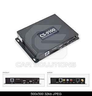

Добрый день прошу помощи по подключению Ноутбука к тачскриновскому монитору магнитолы AVH P3300BT через фирменный 26 контактный разъем RGB, через который обычно подключают навигационные блоки и другие устройства и при этом прекрасно работает тачскрин. Например при подключении блока навигации AVIC - изображение и управление тачскрином проходит как раз через это разъем. Есть сторонние решения навигационных блоков - схема та же. Теоретически если вместо навигационного блока которые идут в основном на wince будет обыкновенный ноутбук с VGA и USB и как это все подружить. У меня вопрос нужен ли будет как нибудь кодировщик сигналов на пути VGA r RGB или нет. И второй вопрос как реализовать поддержку тачскрина. Спасибо ребята!
Вот стороннее решение навигационного блока "Навигационный блок CS9100

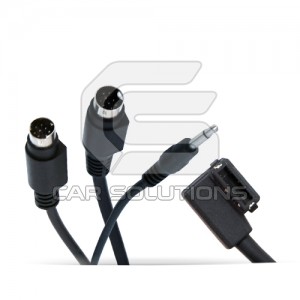

Тут сам Кабель для подключения к моей магнитоле:
(Дополнительный кабель для подключения навигационного блока CS9100 к мультимедийным ресиверам Pioneer со встроенным сенсорным дисплеем. С помощью этого кабеля можно передать изображение (RGB) и звук (стерео) с блока CS9100 на мультимедийный центр и управлять навигацией с помощью сенсорного экрана.)
Так вот как смастерить такой же только VGA+USB to RGB СПАСИБО ЗАРАНЕЕ!
