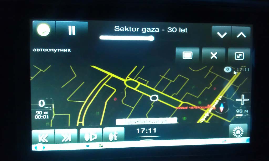

Всем привет. Подскажите пожалуйста, как убрать панель задач в центрефуге, в нормальном режиме работы программы ее не видно, как только запускаешь какой нибудь приложение сразу же появляется, тем самым скрывая все нижнии кнопки в приложении.

Да, стоит 7ка. Пробывал ХП, но там какой то косяк был с тачем. А так вроде больше нет никаких косяков.... Причем при каких то манипуляциях, панель задач исчезает, при каких так и не пойму.

Если ты находишся в главном меню CF или в любом "родном" месте самой CF - панель исчезает, в соответствии с настройками. А вот если ты находишся в любой внешней проге, встроенной в CF как приложение - панель торчит.

Да, да, именно так. Как только любое встроенное приложение запускаешь, сразу панель задач вылезает.

А если CF использовать вместо explorer?

Если использовать как системную оболочку, то нормально. А вот если выходишь в винду, т.е. сворачиваешь CF , то потом опять появляется, но это понятно, т.к. запустился explorer. s-anches, спасибо за совет.

Вообще в CF много сопутствующих настроек: и полноэкранный режим, и правильное разрешение, и что-то вроде "прятатать панель задач".
Я пользуюсь четвертой версией. Последнее, что мне НЕ удалось побороть, это почему-то выскакивающий значок кнопки Start (пуск), хотя даже панели задач видно небыло. Вылезало это именно когда было открыто встраиваемое приложение - Ситигид через Apploader. Долго колупаться с этим оставшимся косяком я не стал - поставил просто Start Menu Killer и всё. Теперь таскбар и винду не вижу.

Настройка прятать панель задач не помогла вообще. Решает проблему только запуск Цф как ситст.оболочку. Кнопка старт, появляется, но очень редко.
