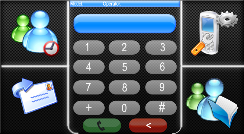

Ну что уважаемые дамы и господа, вот вроде как и более мение готова первая версия для звоночков наших телефонов, за всё благодарим Alexx'а и St@rz ну и можно меня частично поблагодарить - дизайн рисовал, так сказать сильно не пинайте можете нарисовать сами, для этого достаточно взять Skin Editor от Road Runer и будет вам счастье...
для свзяи Блютуза я использую BlueSoleil_
Итак что мы умеем:
+Звонить
+Принимать Звонки
+Показывать оператора
+ заряд батарейки
+ уровень сети
Нововедения в 5
+увеличена скорость работы самой программы
+появилась возможность деалать программу любых размеров и в любом местонахождении окна прогрраммы, что позволят легко встраивать в фронтэнды!
Нововедения в 4,5

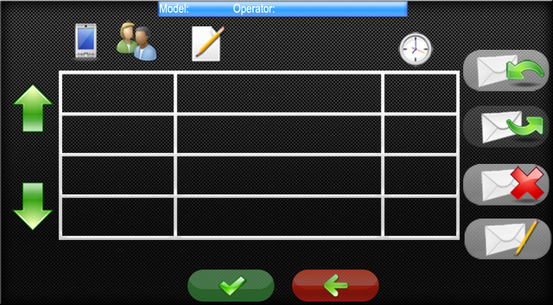

+ Отправлять смс
+ выбирать ком порт в меню сетинг
+ рабочее меню входящие\исходящие\пропущенные вызовы
+ некоторая мелочёвка
В дальнейшем будет реализовано просто всё что мы захочем, но для этого нужно подождать, в принципе графическая часть проекта почти готова....
