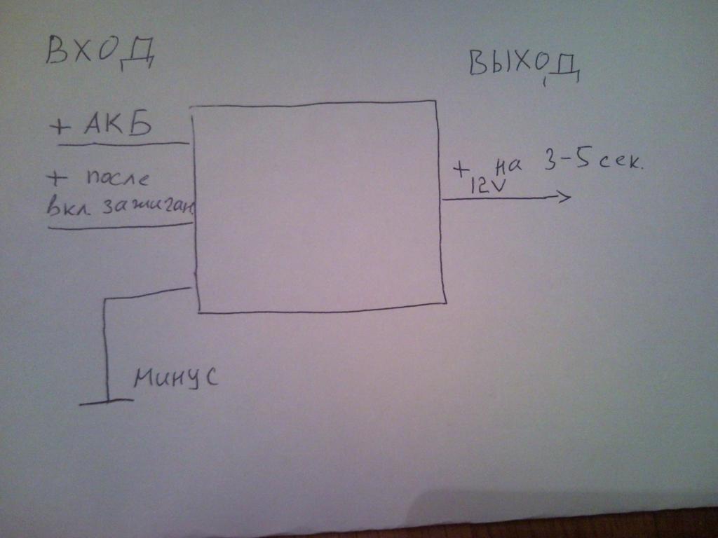

привет други . помогите решить такую задачку . нужно собрать схему , не знаю из чего и как , чтоб на выходе получить +12 вольт кратковременно , на 3-5 сек . сигнал должен появляться при включении зажигания . ток не большой , для управления стандартной релюшкой .
ну а если и после выключения зажигания удасться получить теже +12 вольт на 3-5 секунд , можно даже на другом проводе , это будет вообще здорово .
вот примерно так :

в яндексе поройтесь... куча схем! На arduino да и вообще на контроллере смысла не вижу собирать простое такое устройство... Искать "реле времени схема"

спасибо , но не волоку я в этом . с какоы стороны подойти к решению . микросхемы или обычные релюшки , может ктото уже задумывался над такой задачей и есть готовое решение

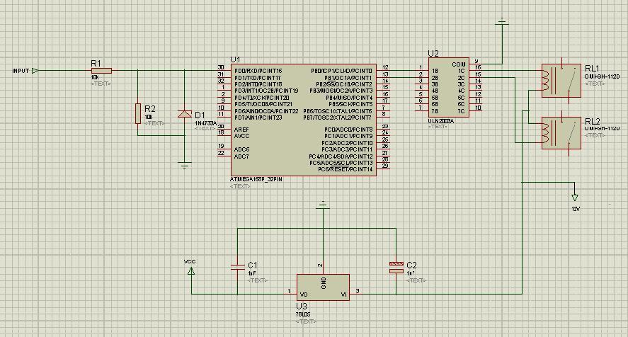

можно реле, но на дворе все таки 21 век... кстате не заметил "ну а если и после выключения зажигания удасться получить теже +12 вольт на 3-5 секунд , можно даже на другом проводе , это будет вообще здорово ." здесь мне кажется не обойтись от контроллера! Послушай мнение других еще... если нет. то набросаю тебе программу для контроллера...

паять умею , нужна схема самих деталюшек . по моему мнению +12 пойдёт на управляющее реле а силовая часть реле будет на три секунды замыкать кнопку включения навигатора , которую планирую распаять с платы . а сам навигатор замуровать в торпеду , подальше от пионеров .

ну первую просьбу легко решить как я сказал на реле времени... а вот чтобы при пропадании ACC, тяжелее... сейчас выкину схему..

вот такая вот схемка...

Зачем так сложно?
Есть таймеры NE555, там это делается на раз.

Зачем так сложно?
а при выключении ACC?
