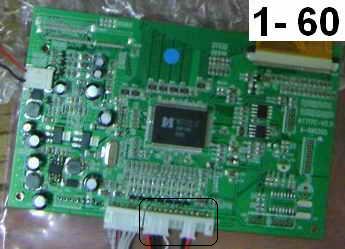

ПРивет. Очень нужна помощ. Есть матрица с платой at717c-v2.0 Мне нужна распиновка вот этого разъема. может кто знает?

а че там знать, с другой стороны подписано!!!

Лови не напрягайся!!!
CN1
PIN Connection
1 VCC +12V(POWER)
2 GND
3 GND
4 AV IN(Video-Composite)
5 TV IN
6 C-IN
7 Y-IN
8 GND
9 KEY
10 IR
11 GND
12 +5V

Спасибо. Дело в том что плата намертво приклеена к матрице. Обратную сторону никак не посмотреть. KEY-кнопка включения выключения моника??
6 C-IN
7 Y-IN??
10 IR что это?

6,7 пины это S-VHS вход, а 10 вход инфракрасного приёмника (дистанционнка)

КЕЙ это для клавиатуры
Стало интерестно, а зачем 6,7 пины это S-VHS вход

не нужны, просто спросил, чтобы знать
