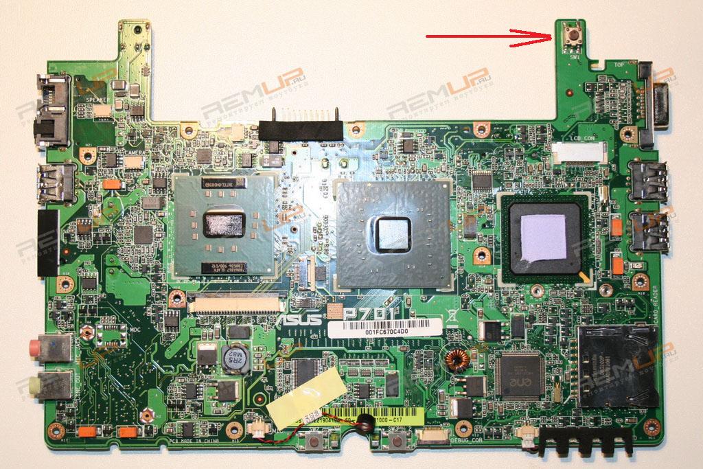

Уже давно вынашиваю идею сделать компьютер в солнцезащитный козырек, почему именно там, потому что легко перенести с машины на машину.хочу погрузить туда eee pc 701 и ненадо будет даже удленнять кабель матрицы (а это главная проблема обычно). так вот, т.к. все платы от и до погрузяться вкутрь козырька немогу придумать как вынести наружу кнопку включения выключения компьютера. помогите советом.

Припоять 2 проводка с одной и с другой стороны кнопки. Там 4 ножки, 2 просто как доп опора кнопки, а еще 2 как раз и есть замыкаемые ей. Ниче сложного. Я делал так, к нужным ножкам, обматывал их оголенным поводком, а потом термо клеем капнул чтоб не паять на плате, и клей проще потом убрать без следов, держится норм, т как примотано, а клей только фиксирует и контакты чутко изолирует. Может покажется не совсем надежно, но у меня работает норм. Мне не хотелось паять на плате, по этому так сделал, тем более с паяльником не сильно дружу))) надеюсь понятно объяснил как приматать))
Вроде понял.спасибо)) а потому на эти 2 проводка любую кнопку можно вывести) осталось вникнуть какие там ножки просто так а какие нет. спасибо)

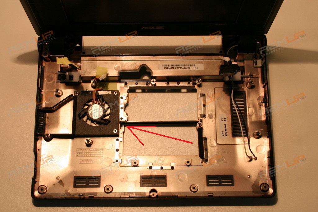

а еще вопрос!. вместе с пластиковым корпусом уместить я думаю неполучиться. хочу только плату . а как тогда быть с охлаждением? я думаю надо зафиксировать как то там в нужном месте и сделать ему выход наружу) чтоб мог горячий воздух выгонять.или это нестоль важно?

Ну по ножкам видно, там к тем которые рабочие идут дорожки на плате дальше. Попробуй поводком замкнуть ножки на сек если правильно нашел то заработает. кнопку можно любую без фиксации. А Моник ты куда ставить планируешь? Там же в козырьке? Если да то думаю будет очень не удобно. Про охлаждению не могу сказать, возможно можно поставить какой то плоский пассивный радиатор, к тому же будет лучше пассивным радиатором обойтись т.к. комп будет над головой и вентилятором будет мешать. Проще и удобнее сделать 2din комп, поищи тут делали как раз на основе ежа.

охлаждение обязательно! этот ежик потребляем ~20вА что преобразуется в тепло
на 3 чипа что на фотке - люминевую пластину, она станет задней стенкой козырька.

наверно всетки проще будет оставить нижню часть ноутбука неразборнойа в козырек сделать только один монитор, и с охлаждением ненадо морочиться и спрятать можно будет. но тогда надо удлиннять кабель матрицы..
