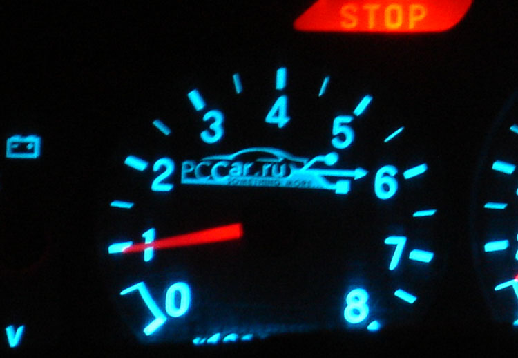

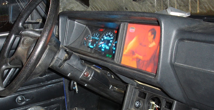

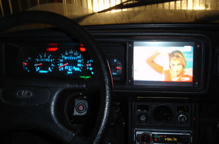

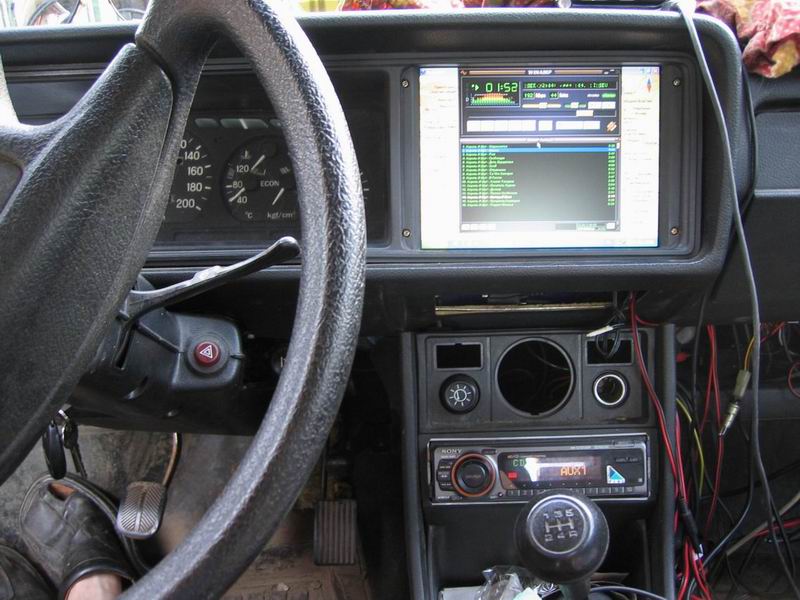

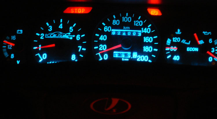

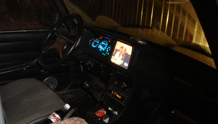

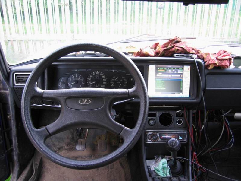

а здесь будут фотки афигенной панели приборов с 8.4" (800х600) монитором.
Короче вот фотки приборной панели и монитора.
Машина ВАЗ 21053 (2002г.)
Компьютер (I865+CEL 2.0) в процессе изготовления ... (все уперлось в корпус), пока подключен AverTV Box3 по VGA.
Монитор - матрица 800х600 от китайского супера + контроллер собственного изобретения и изготовления.
БП - самостоятельного изобретения и изготовления
Приборная панель (на базе ГАЗ-3110 + эконометр ВАЗ-2107) самостоятельного изобретения и изготовления

О, блин, как логотипчик круто вписался! Респект! СУПЕР!

ещё фотку сделали бы с включенным зажиганием и выключенными габаритами

Все круто, расскажи как зделал логотип? Отнес к гравировщику он вырезал или как??? Оч инетересно!

Да все просто делается. (себе тоже подобное сделал)
Нарисовал в кореле вид будущей панельки, и там где должно просвечивать оставил белым.
А потом потом на лазерном принтере напечатал это на термопленке для лазерников в количестве двух штук.
ПОсле брызгаешь затемнителем для тонера (используется для производства печатей и штампов). накладываешь две пленки друг на друга совмещая рисунок, а между ними обычную детскую цветную бумагу.
