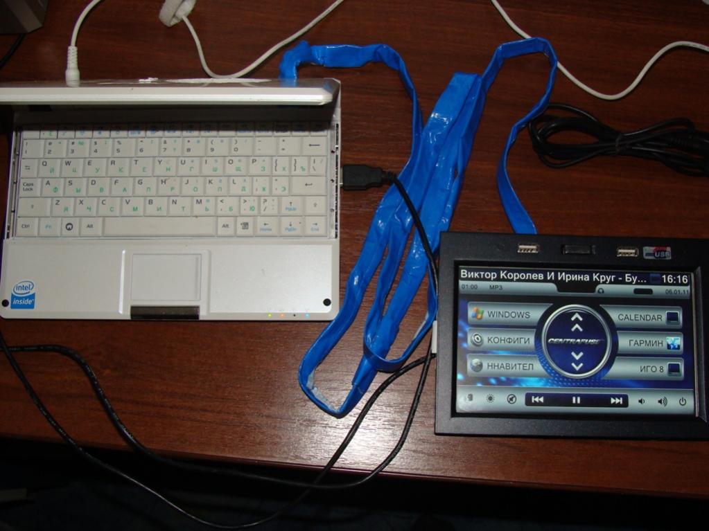

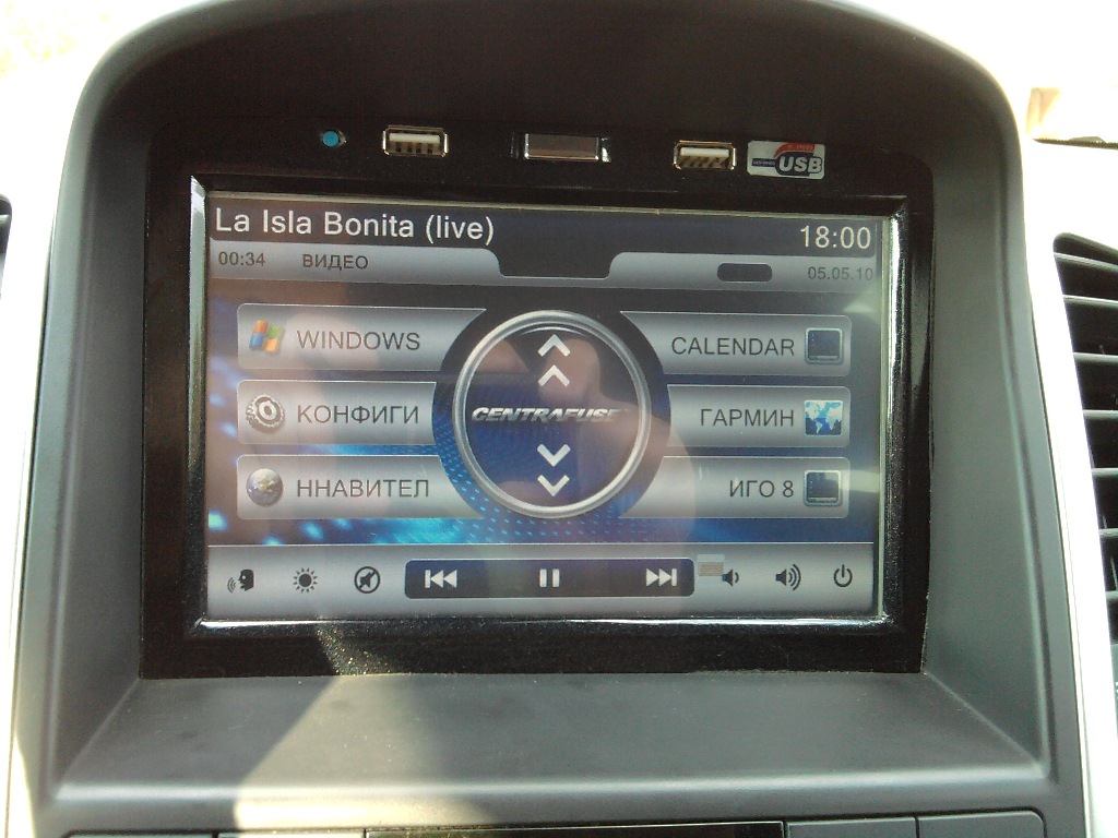

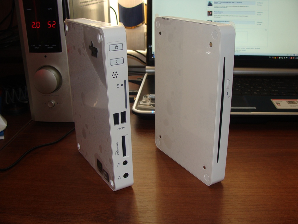

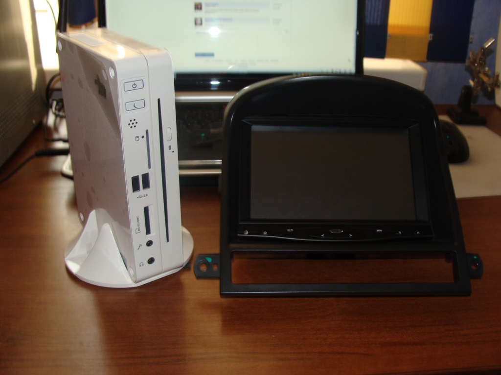

Вот решил на своей Каптиве 3.2 поменять комп Eee PC 701 4G в поисках решений наткнулся вот на это http://www.iru.ru/news/2221/ купил за 13т. рублей
+ монитор к нему http://www.chinagoshop.com/wholesale...ga_p14678.html Подключил установил винду мда конечно это что то правда толком не успел настроить но тандем отличный подключил через кабель HDMI

Я типа уже обновляю хотел все в авто системник IRU 112 и новый монитор HDMI воткнуть потом отчитаться и поделиться Вот как то так уехал в камандировку не успел воткнуть программы все закачены почти настроены были проблемы с камерой заднего вида - решил заменой камеры системы PAL системой NTSC

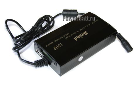

Я купил универсальный блок питания и от сети 220 и от прикуривателя 12-24 вольт 120 ватт управляется одной кнопкой с индикацией вольтажа + USB 5 вольт. Подключил в блоке предохранителей в салоне к контакту не зависящей от замка зажигания через выключатель он общий там же сидит и питание монитора. вот фото правда оно не точно как моя но похож

Я iRU брал за компактность он меньше ежедневника можно хоть куда впихнуть а собрать да можно не кто не спорит.
