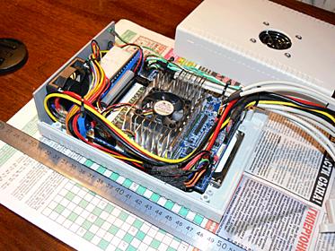

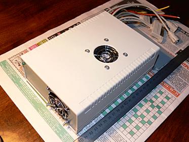

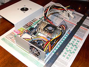

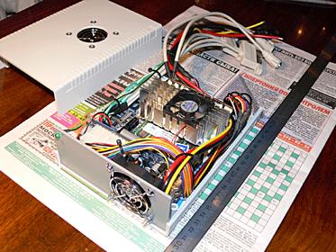

Купил платку VIA EPIA NX15000, 1Gb памяти, пластмассовую коробку, 5см вентилятор и пару решеточек для вентиляторов,переходник для ноутбучного харда, БП Е10000, взял имевшийся HDD 40Gb.
Пришлось сварганить коротенький IDE шлейф.

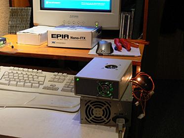

HDD привинтил к дну, сверху на стоечках закрепил маму, коротким шлейфом с переходником соединил их. Поставил БП, всё подключил, кое-где переделав разъёмы.
Монитор не работет, поэтому процесс встал до решения вопроса с монитором. Думаю придется вкрячить Mistery на 1/2 din но деньги кончились.
Получилось:

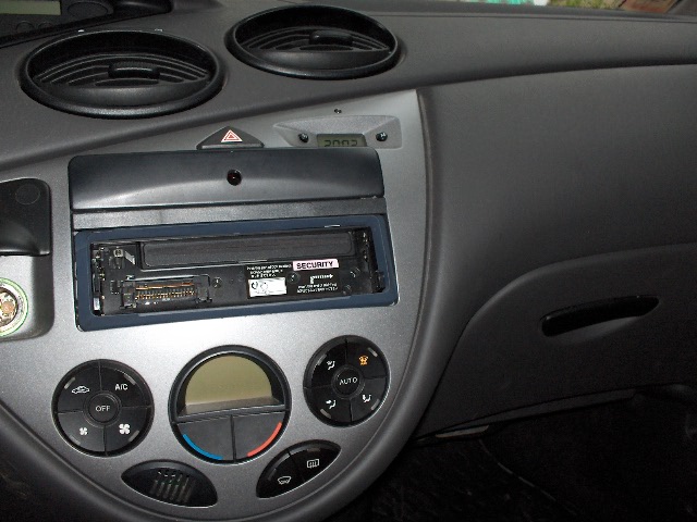

Протащил проводку от АКБ под торпедо. Примерил системник в торпедо над бардачком. Встал отлично. Запустился. Монитора пока нет. Ждёмс финансовых вливаний. Продолжение следует... Неспешно.

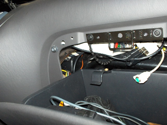

Системник хорошо разместился под торпедо над бардачком - закрепил пластиковым хомутом к арматуре внутри торпедо. Там же нашлось место для GPS-приемника - на трубе каркаса. Там же радиоблок клавы - прикручен к воздуховоду. Наверное, надо будет в воздуховоде рядом с системником сделать вырез - зимой подогревать, летом- охлаждать
На системнике переключатель питания:
0. Нет АСС - комп не запускается.
1. АСС при повороте ключа. Комп работает при повёрнутом ключе.
2. АСС сидит на "+". Комп пашет всё время.
Имеется кнопка Reset. К кнопке и клавише, а также разъёмам доступ при открытом бардачке. При закрытом бардачке ничего не выдаёт присутствия РС

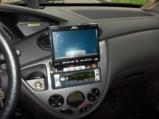

Проблемы:
1. Монитор Mistery:
- встал слишком глубоко - придется переставлять.
- Вызывает сомнения привод монитора - как-то слишком поскрипывает и подёргивается. Что будет зимой?
- Низкая яркость.
- После запуска двигателя экран черный до перевключения монитора.
2. РС:
- Видеокарта не выдаёт 800х480. Поверстрип не помог. Изображение 640х480 растянутое на весь экран. Видно, но...
3. Soft:
- Ну, тут пока пусто... Поставил халявный СитиГид. Прикалывает как он наперебой с iGo8 на навигашке призывает ехать куда не надо, но в разные стороны.
Напрягает шум модема при соединении с интернетом через телефон, фоновый шум в динамиках от двигателя.
Буду бороться
