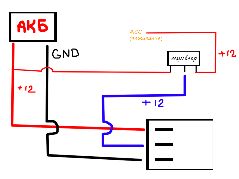

Примерно так, художник из меня не очень)
Певрый синий круг слева - это ремоут (REM) выход на усилитель, то есть показывает что надо включитсья усилку, подключается на контакт REM на усилке.
справа круги задублипрованны - на один вешаются кнопки ресет и повер, на второй паеремычка на материнку на эти же кнопки.
Тумблер 3-ех позиционный, да. Певрыая позиция +12 постоянно, вторая +12 АСС (зажигание) на выходе получается что либо прямой +12, либо +12 Асс, либо если ничего, если не замкнуто ни то не другое.
До блока питания должно идти 3 провода:
+12 постоянный от АКБ - это питание БП
АСС - управляющий провод, говорит как надо включаться и выключаться
GND - земля.
По спячке не подскажу. Не пользуюсь.
Синие круги описал по аналогии моего блока. Думаю тут должно быть также, но лучше инструкцию поглядеть.

справа круги задублипрованны - на один вешаются кнопки ресет и повер, на второй перемычка на материнку на эти же кнопки.
Вот это вообще не понял ))) Я почему то подумал что верхний контак идет в мать в разъем POWER SW, а нижний выводит куда тебе надо саму кнопку включения компа, но зачем она если БП автоматом включает комп??? или ее тупо замкнуть перемычкой?
так, распиши по позициям пожалуйста:
1) когда замкнут тумблер на +12 от аккумулятора - мы получаем что комп работает всегда, независимо от АСС, до тех пор пока напруга на аккумуляторе не сядет в ноль...(или ниже 11,2В ??? тут не понимаю)
2) когда замкнут на +12 АСС - получаем стандартную схему, работа по перемычкам, как они выставлены - так и происходит.
3) когда ни на чем не замкнут - ....не понимаю что будет...+12 от аккумулятора есть, "минус" есть...а АСС нету...тупо не заработает комп?

По тумблеру :
1. Да, комп включен всегда, пока не сядет АКБ. Как показывает практика 11.2 написано для успокоения пользователя. На деле тут редко у кого он тушит так, чтобы потом завестись можно было.
2. Да, по перемычкам.
3. Есть +12 питания, есть земля питания. Нету управляющего +12. Комп не включится даже когда машина заведена. Заработает только если щелкнуть тумблер в положение 1 или 2. Можно использовать зимой, на непрогретой машине. Чтобы не гонять в морозы комп или на короткие поездки.
Теперь по кругам. Есть две пары. 4 контакта. На деле это 1 пара и 2 контакта, так как идут с одних дорожек. То есть это одно и тоже.
А как блок питания включит комп автоматом? кто кнопку нажимать будет?) вот для этого и есть вторая пара.
Кнопка Power SW имеет два конца (2 провода, 1 пара контактов)
Так вот кнопка подключается к БП к одной паре контактов, а на вторую разъем как на кнопке, только второй стороной (там где должна быть кнопка, там такой же разъем) кидается на материнку, там где должн быть кнопка Power SW. Так как контакты запаралелены, то получаестя что кнопка Power SW подключена так же и к матери.
Остальное, кнопка Reset и 2 светодиода подключаюся непосредтсвенно к материнке.
