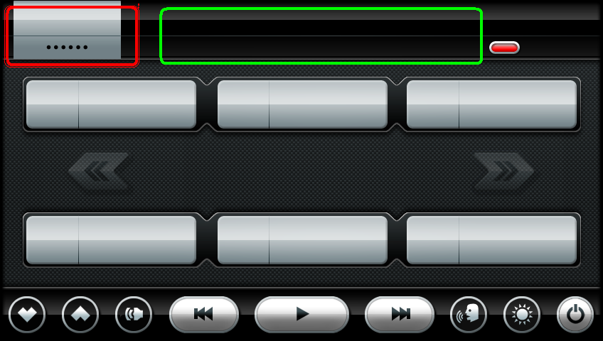

Помагите переделать СКИН.Меню красным выделил убрать.А то что зеленым вытянуть на место меню.

Сообщение от meps1983 Посмотреть сообщение
Неужели нельзя переделать?Centrafuse 3.1
Все просто! Заходишь в папку со скином, дальше screens. ищешь те 2 картинки где есть это меню, открываешь пеинтом, выделяешь фрагмент после меню и вытягиваешь на место меню . После открываешь skin.xml и методом тыка удаляешь тот код который отвечает за то меню. Скорее всего оно имеет название MENU в тегах

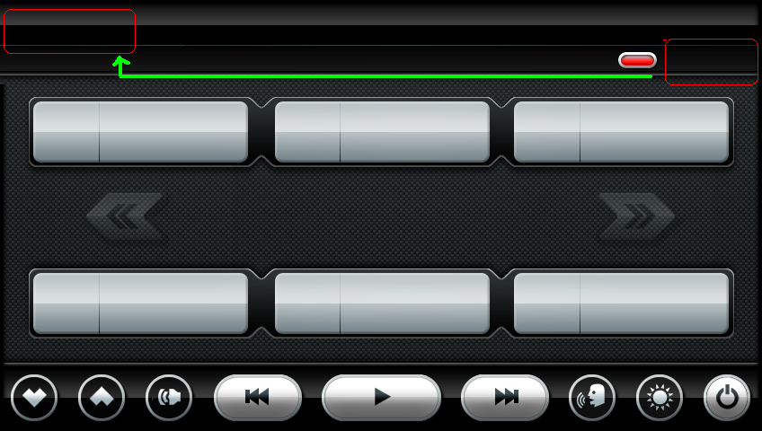

Меню убрал.Хочу переместить дату с право в лева!Помогите с перемещением???

открыл skin.xls, вроде как вот эти блоки отвечают за дату и время
<TIMEHEADER>
<X>44</X>
<Y>50</Y>
<WIDTH>202</WIDTH>
<HEIGHT>24</HEIGHT>
<FONTNAME>Century Gothic</FONTNAME>
<FONTSIZE>12</FONTSIZE>
<FONTSTYLE>Bold</FONTSTYLE>
<FONTCOLOR>#FFFFFF</FONTCOLOR>
<WORDWRAP>False</WORDWRAP>
<ALIGN>Center</ALIGN>
</TIMEHEADER>
<DATEHEADER>
<X>294</X>
<Y>50</Y>
<WIDTH>292</WIDTH>
<HEIGHT>24</HEIGHT>
</DATEHEADER>
x,y - отступ справа и снизу (вроде как). поэкспериментируй
