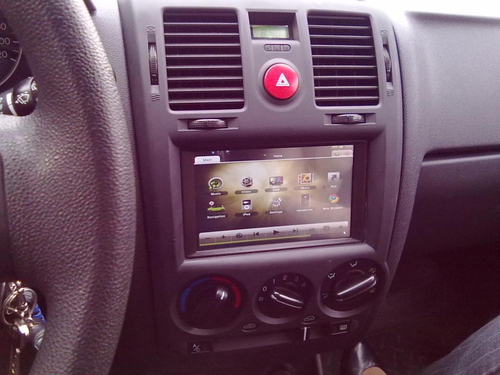

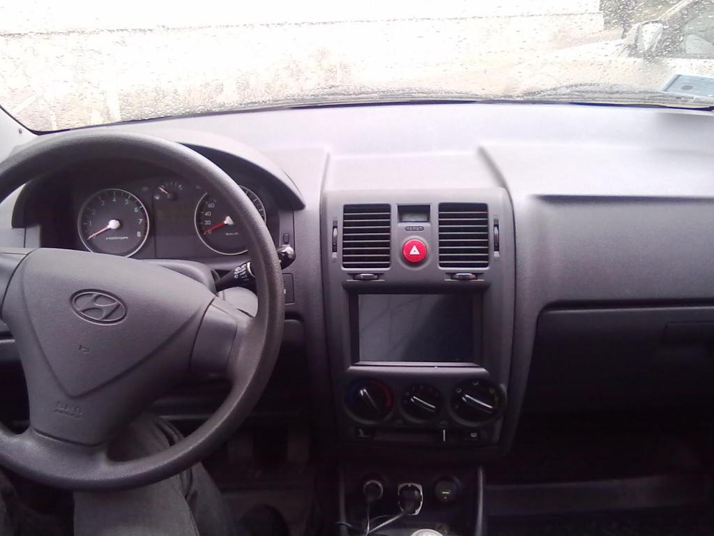

Увидел у maxur333 инсталяцию CarPc в getz тоже захотелось выложить свой проект
Монитор Lilliput 619GL;
PSU M2-ATX;
Мать Gigabyte GA-IPCL-RH;
HDD WD1600BEVT
Корпус слепил на примере "Корпус за 60 минут"
Пользуюсь ThepotPlayer, мне эта прога по душе, радио не пользуюсь.
Сильно не пинайте за бюджетный вариант, скоро долгожданное пополнение в семье

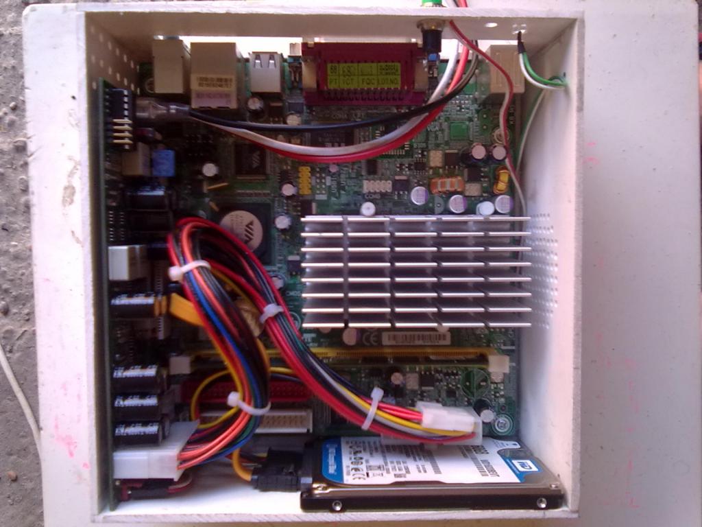

На 2-ой фотке видно использование инвертора AVS 150W, а БП стоял Power Man IW-P240F1-0. Так бы и оставил, но процесс вкл -выкл компа утруждал, да и наводки он давал большие на монитор.

как простейшийвариант отлично но я отказался от такого варианта по двум причинам вопервых маленький моник тока в 2дин засуниш вовторых стоит слишком низко ну а плюс втом что делатьпросто и воздуховоды нетронуты
