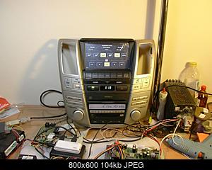

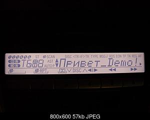

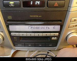

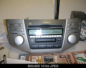

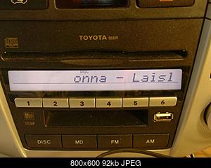

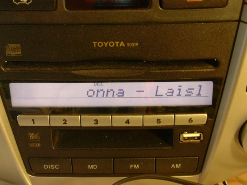

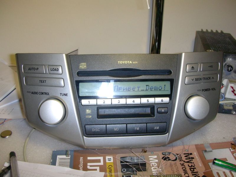

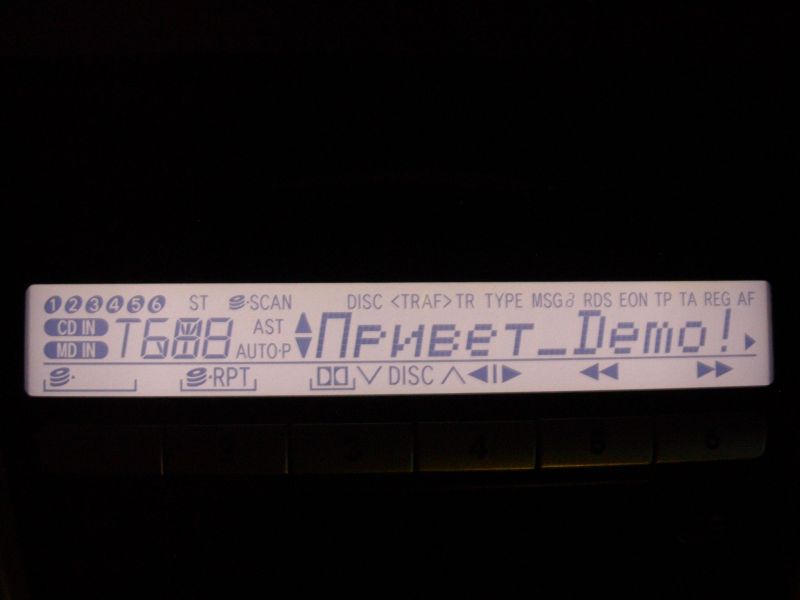

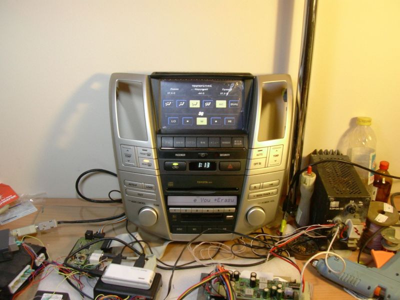

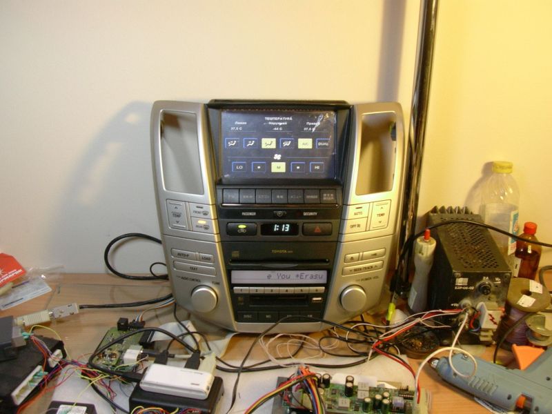

Нечто подобное но на LEXUS RX330-350.
Вывод инфы с компа на штатный дисплей магнитофона (можно выводить символы кирилицы)и опрос штатных кнопок и ручек с посылкой их кодов в комп (можно управлять громкостью, настройкой).

Если кто в всерьез заинтересуется выложу схему и исходник.(Схема не из простых, нужно некоторое представление о микропроцессорах )
