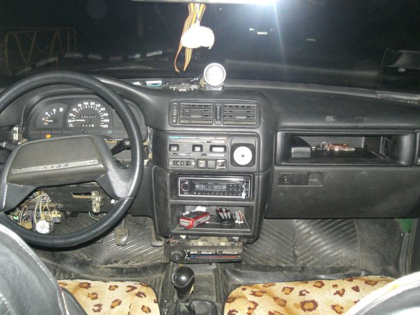

Вот парачка фотографий моей ласточки
ID:	18638   Нажмите на изображение для увеличения

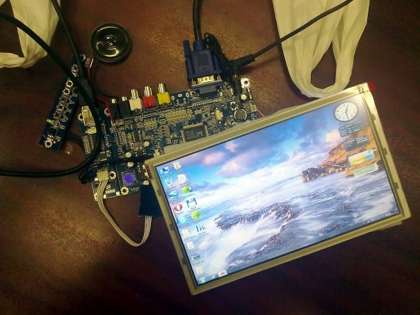

Вот недавно купил мониторчик. Подключал мельком чтобы проверить только.
Качество вроде неплохое, вот только сверху на нём плёночка какая-то наклеена, типа защитной и искажает изображение немного. Вот думаю содрать её, что скажете ????
С тачскрином тоже как-то не разобрался пока...
Подскажите пожалуста програмные оболочки которые можно поставить на винду, чтобы работать с сенсорным экраном, ориентированые под автомобильное использование. Буду благодарен, хотя и сам в гугл щас полезу
Вообще комплектность и упаковка порадовали !!! Приятная плотная коробочка, внутри хорошо завёрнутый монитор с платой контроллера, имеется соеденительный VGA кабель, USB кабель для тачскрина, блок питания для питания монитора, стилус ввиде маленькой ручки, и даже пульт ДУ. С контроллера торчит длинненький чёрный проводочек и у меня такое чувство, что там есть встроеная функция телевизора или радиоприёмника
Надо бы инфу по нему почитать
Щас вот скину одну фотку, а остальные по приезду домой...
