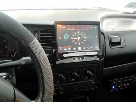

Собственно проект:
- экран Touchscreen 7 дюймов ЖК-экран Thermaltake A2413 6374.50р
- корпус (+БП) Morex Cubid T3410B 2196.00р
-системная плата (во встроенным процессором) Intel D425KT 512KB 1.8GHz 2xDDR3 SODIMM passive mini-ITX 1891.00р
-память 2х Crucial 2GB 1333MHz DDR3 SODIMM 689.30р
- дабы не раздувать бюджет и не ожидать доставки взял простенький усилитель Supra SBD-A2130 за 1500р
- беспроводная клавиатурка 1500р
и всякая мелочевка обнаруженная дома:
-свисток синего зуба bluetake bt007sx
-свисток wifi Level One WNC-0301USB
-свисток GPS от планшетника GPAD G10
-свисток 3g
-USB HUB

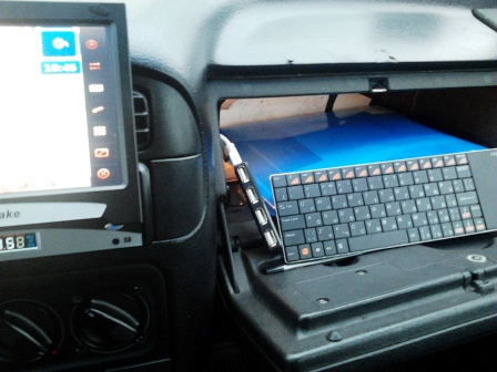

По установке наверно дольше думал что куда, чем делал.
Не обошлось и без проблем:
1) стандартные VGA и USB разъемы от монитора уперлись в воздуховод, пришлось их (разъемы) почикать канцелярским ножичком, снял весь пластик, согнул жгут под углом, перемотал изолентой.

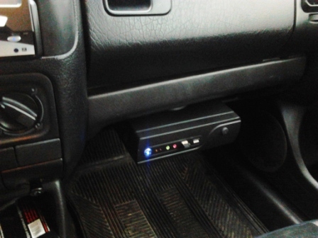

2) {при первом запуске двигателя комп потух, решил более не рисковать, прикупил БП для ноутбука (хотя самому смешно : БП для БП)} пришел преобразователь PW12-12-60, установил прямо в системник.
3) усилок оказался слабенький пришлось отключить один задний динамик, второй подрабатывает сабвуфером
4) { карпутер включается не сразу, а только на 5-10й минуте поездки} исправлено все тем же преобразователем 12/12
5) половину панели разобрал в поисках места для системника остановил выбор на полочке под бардачком, под сиденье не хочу ибо сыро там все таки
6) мониторчик после пару дней испытаний/установок дома перестал самостоятельно подниматься, приходится помогать рукой. а еще при сильных вибрациях дребезжит, "вылечил" наклейкой пары кусков изоленты

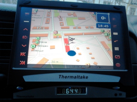

Программное обеспечение:
- Win XP
- Frontend ICarDS
- навигация 7Ways (пробывал и навител, но бесит эмулятор, а тут и карты от OSM порадовали)
- для громкой связи через BT использовал возможности ICarDS+BlueSoleil 6.4.249.0 (даже с телом на android все прошло на ура)
