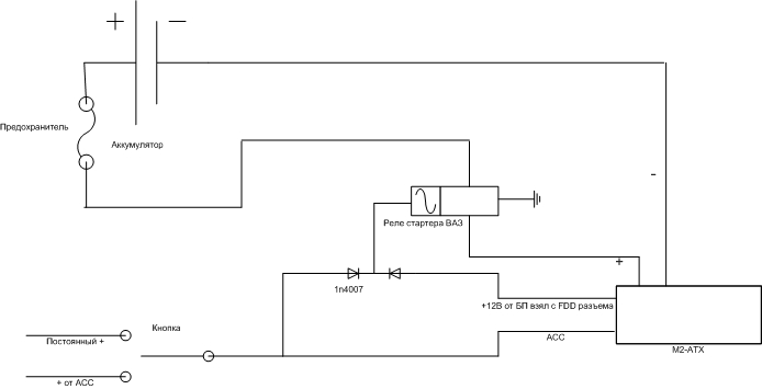

Схема питания:
Все достаточно просто. Толстые провода от АКБ + и - идут к БП. Возле АКБ на + стоит предохранитель, далее идет реле которое в зависимости от положения кнопки может либо вообще рубить питание на БП, либо стартовать от ACC либо тупо стартовать беря постоянный + при выключенном зажигании.
2 диода служат для того чтобы комп не отрубался при переключении кнопки в положение 0 иои пропадании ACC, а завержал работу корректно а потом делал себе харакири сам.

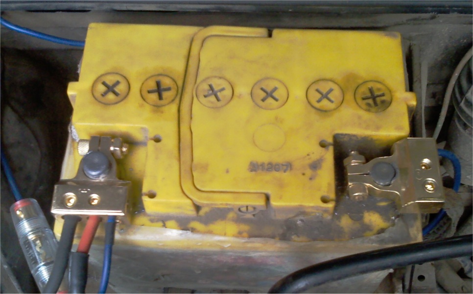

Для начала необходимо обеспечить хорошее питание. Собственно для этого поставлены новые клеммы на АКБ, которые помимо входов под стартер и генератор имеют еще 2 доп входа. Все фиксируется болтиком под шестигранник.
Далее был заменен провод идущий от генератора на новенькия, напряжение в бортсети заметно повысилось.
ну про то что установлен предохранитель возле АКБ смысла писать нету.

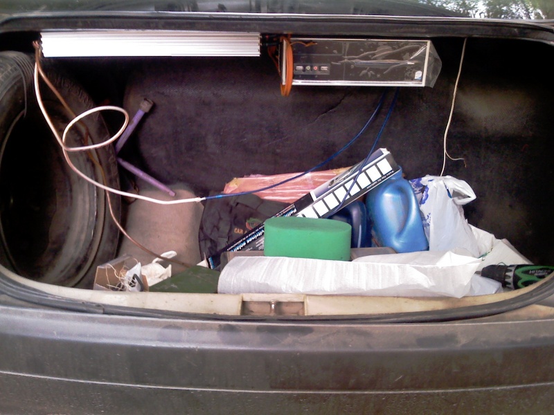

Опосля, как наладили питание тянем провода. Так как комп в багажнике то проводочки сечением 6мм аккуратно из моторного отсека идут под пластиковыми порогами с правой стороны. С левой стороны спрятаны видеокабель, звуковые провода.
В итоге имеем в багажнике такую картину

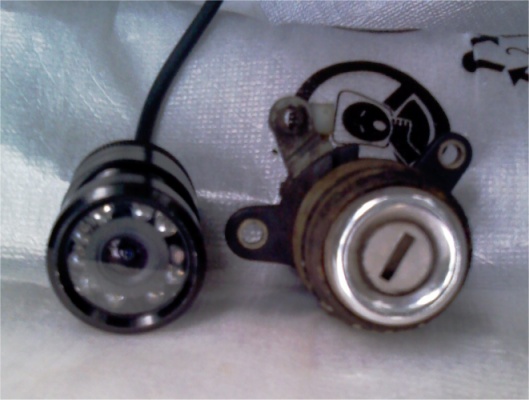

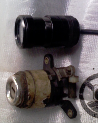

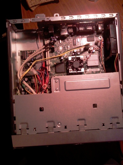

Камера заднего вида почему то по странному стечению обстоятельств оказалась размером с замок багажника. А так как он открывается с кнопки или с сигналки соответственно сам замок уже ни к чему. на его место замечательно входит камера. И никаких лишних дыр и сверлений кузова. Питание берется с БП. Видео вводится в комп этим: http://carmonitor.ru/ru/easycapusb20-p-97.html
