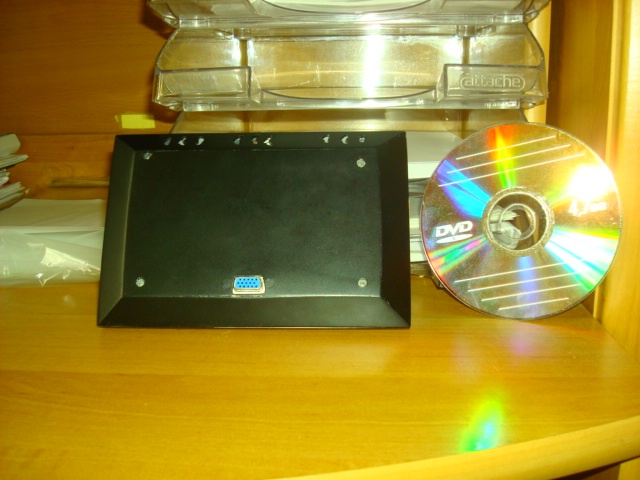

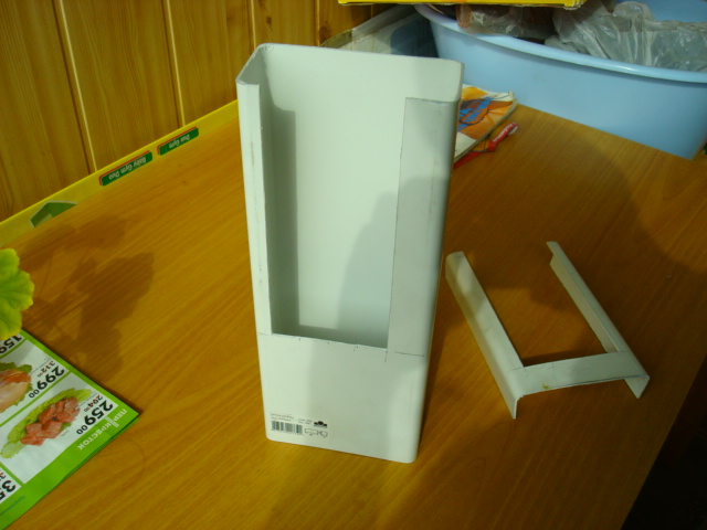

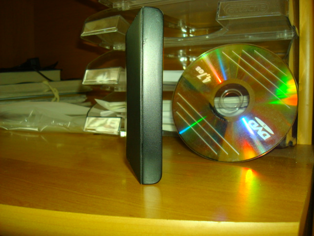

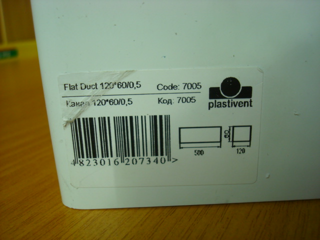

Так как живу в районе на котором снимают все и у всех, нужно было придумать быстросъемный монитор небольших размеров. После долгих поисков монитора была куплена матрица 7 и тач к ней. Далее был поиск корпуса для этого добра-нашел в леруа мерлен вот это
ID:	9863   Нажмите на изображение для увеличения

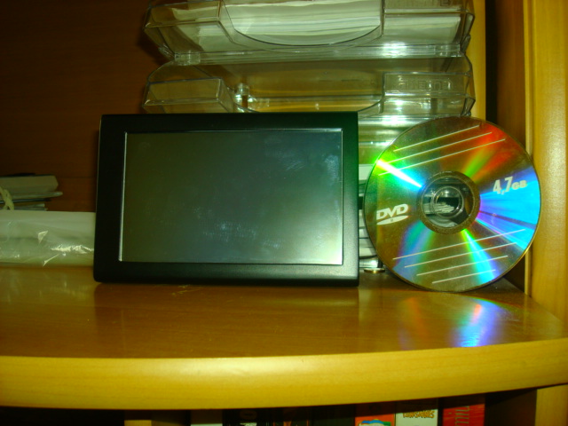

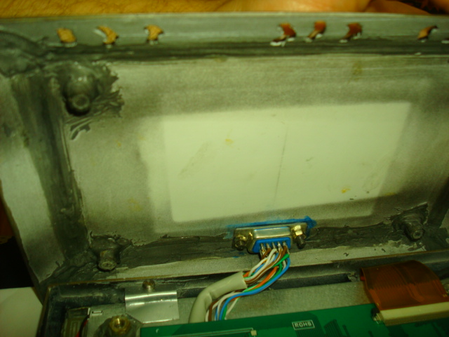

Потом из всего собраного собрал вот такой монитор(в жизне он смотрится на много лучше) Все провода ( питание монитора, тач, кнопки меню монитора, видео) были выведены в один VGA разъем (15 пино хватило в притык).
ID:	9865   Нажмите на изображение для увеличения
ID:	9866   Нажмите на изображение для увеличения

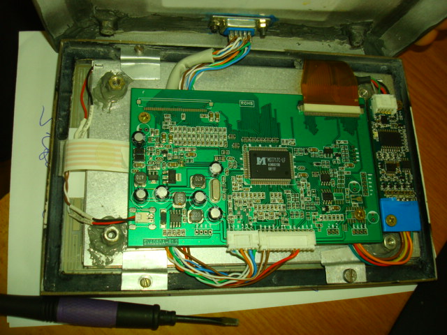

Он же только внутри
ID:	9868   Нажмите на изображение для увеличения

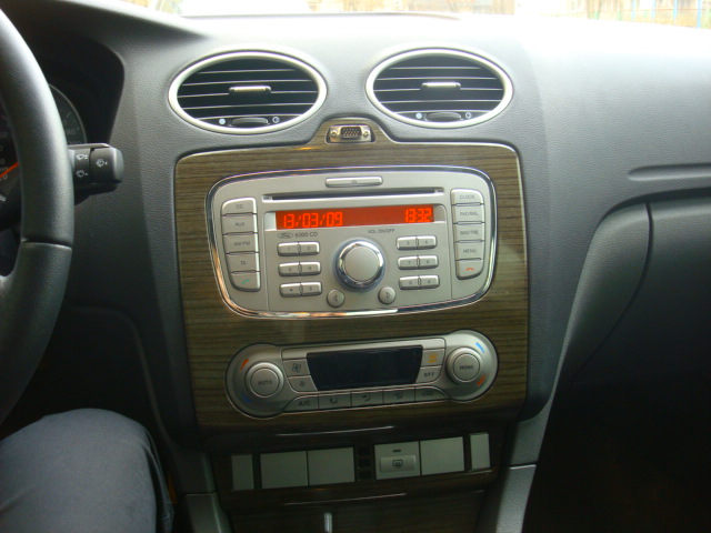

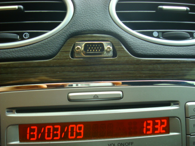

Следующим этапом была прокладка проводов от ноутбука к панели и вывод разъема. Получилось вот так

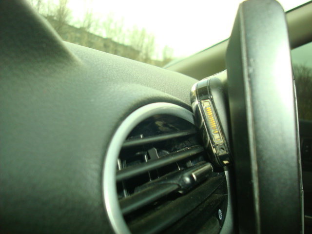

Он просто вставляется разьемом ВГА и на нем держится? Если да то на кочках не слитает?

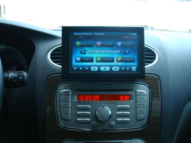

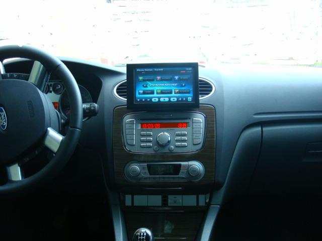

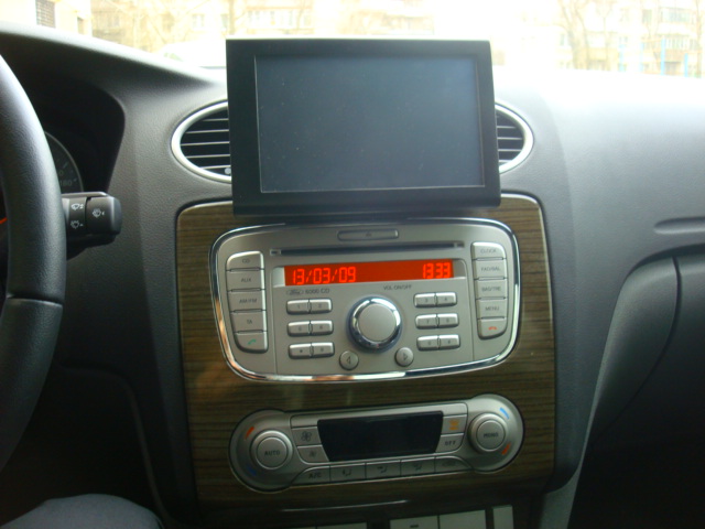

Конечный вариант в работе
ID:	9872   Нажмите на изображение для увеличения
ID:	9873   Нажмите на изображение для увеличения

На данный момент есть один минус- если монитор лежит на панели, то во первых сильно засвечивается, а во вторых угол обзора снизу маленький. Пока вышел из данной ситуации путем подкладывания назад телефона
FORD61 вне форума   Ответить с цитированием

Мозгом является ноутбук с разбитым дисплеем, подключенный к зарядке от прикуривателя(временно, т. к. при включении зарядки идут наводки на мониторе, в планах когда смогу воспользоваться паяльником подключу напрямую к АКБ). Монитор включается через реле подсоединеное к USB ноутбука.
