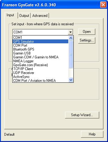

А GPSGate не пробовал?

Сообщение от Punchic Посмотреть сообщение
Пробовал. Симулятор работает, но... задача как раз в отладке сборки GPSGate+Navitel Emulator+RR. Поэтому нужна сторонняя программа.

Сообщение от AndrewSha Посмотреть сообщение
Не проблемма. GPSGate позволяет запустить несколько копий процессов "размножения" портов. На закладке Advanced можно создать новый Instance. Соответственно, первый будет эмулировать, а второй будет хватать порт эмулятора, т.е. себя самого
Ага, работает, но навителовский эмулятор вешает GPSGate намертво
Или не вешает GPSGate, но и Navitel не видит выделяемый ему порт... Заколдованный круг...
Расшаривание порта не помогает.
