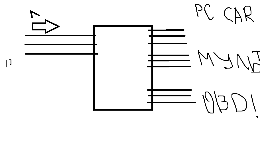

необятельно что бы они работали вмесме . я хочу просто поставить переключатель и что бы от надобности какого либо прибора просто нажимать на кнопку и пользоваться им.

Я не уверен, что можно "на ходу" переключать разъём туда сюда ..

lsi_vbg Присоединяюсь к вопросу! Точно такая же ситуация. А/м Хундай. Можно и не "на ходу" переключать, а после того как выключишь зажигание. Очень не хочется перетыкать туда сюда штекер.

если не на ходу, тогда ставите тублер на соот-ие кол-во линий - и пользуютесь
кол-во линий зависит от того, нужна CAN шина или только OBD, распиновку можно найти в инете

Насколько я понимаю, в OBD надо коммутировать только седьмую и пятнадцатую ногу.. Остальное там питание и земля.
А вот в CAN придется с первой аж по 8ю включительно, и еще 10ю...
Хотя зависит от адаптера конечно,может стоит разобрать адаптер и посмотреть какие ножки задействованы именно у вас.
Горыныч, поправь если ошибаюсь.
