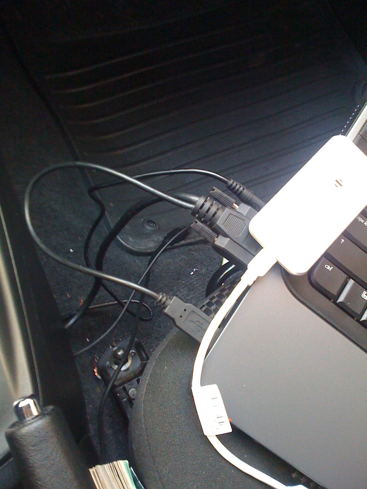

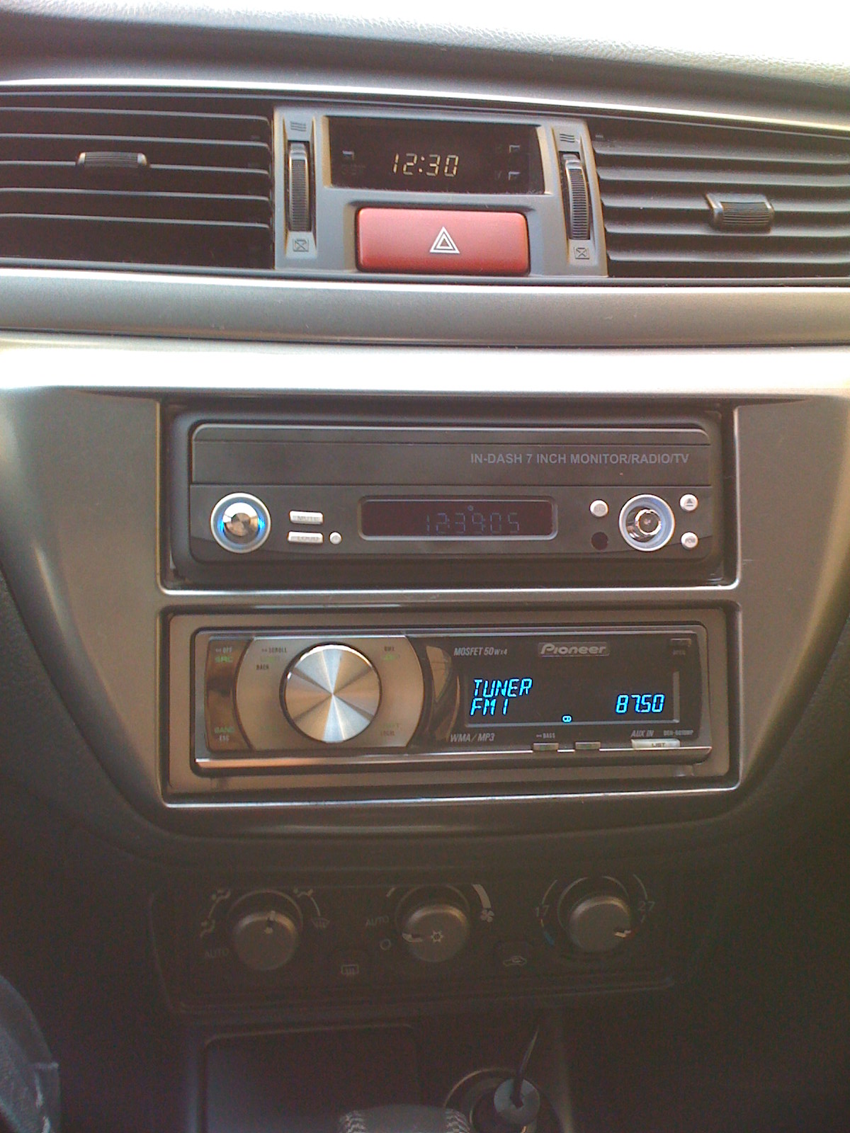

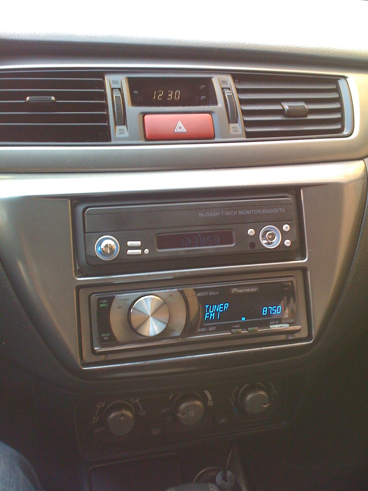

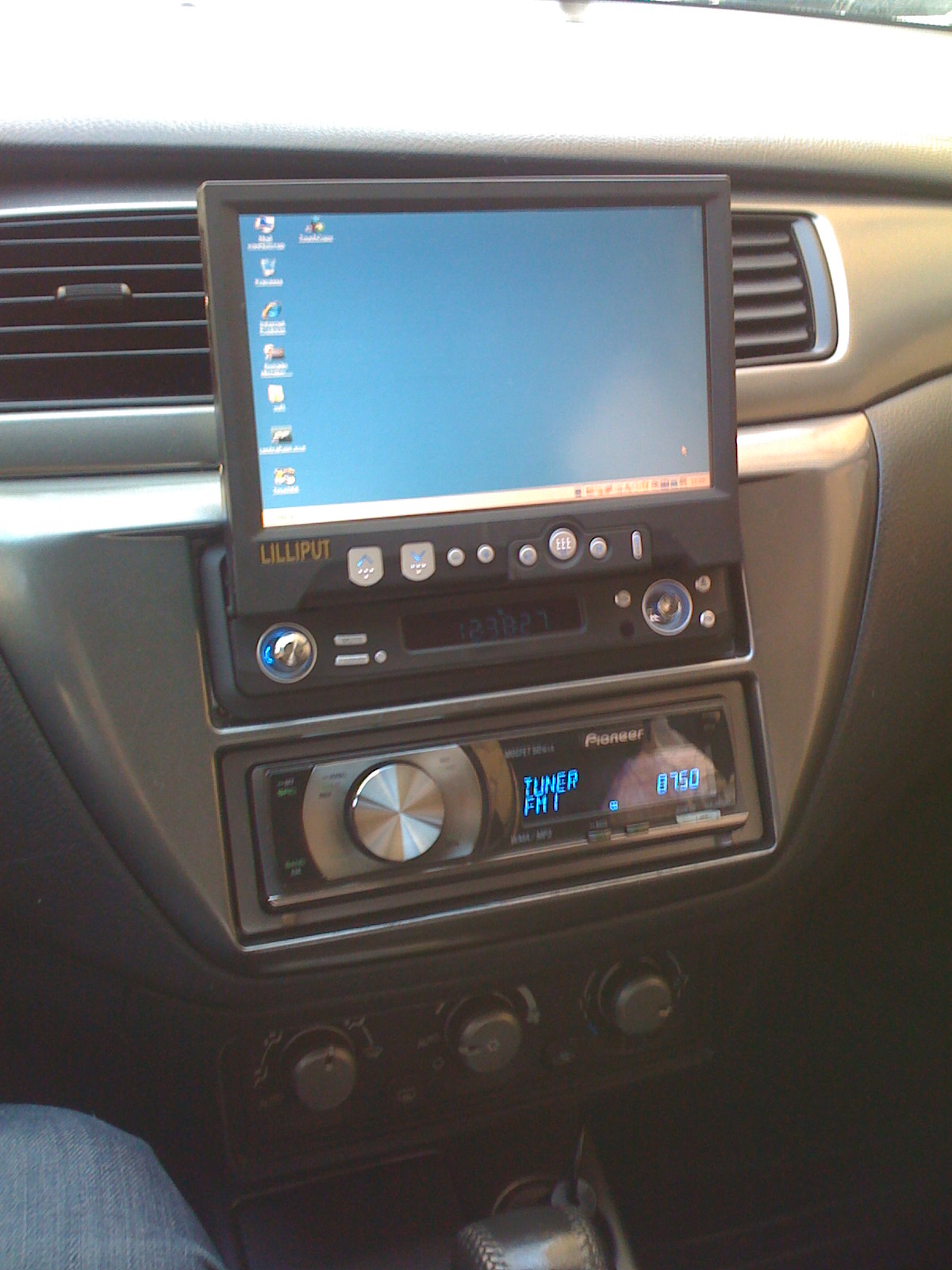

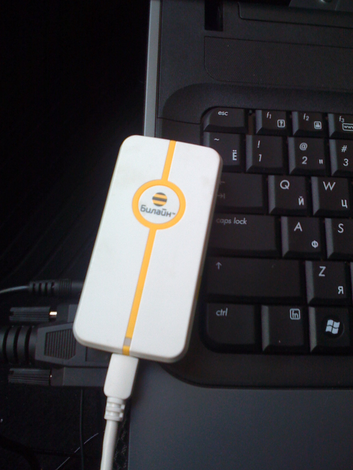

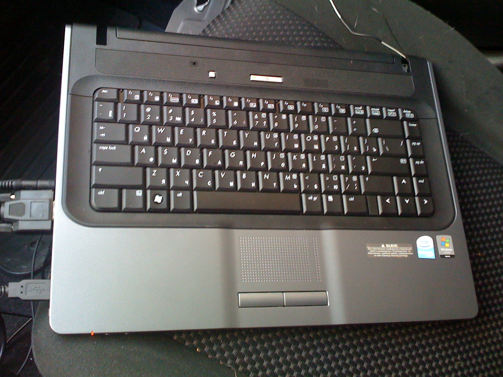

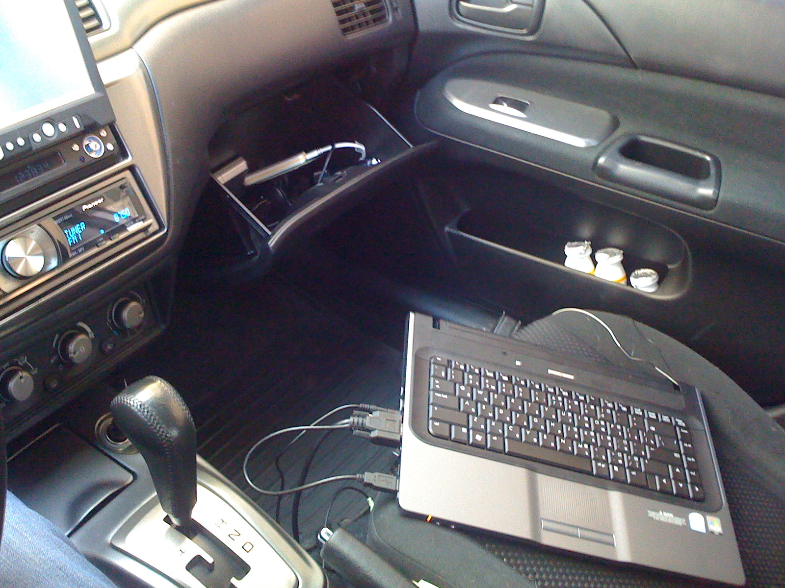

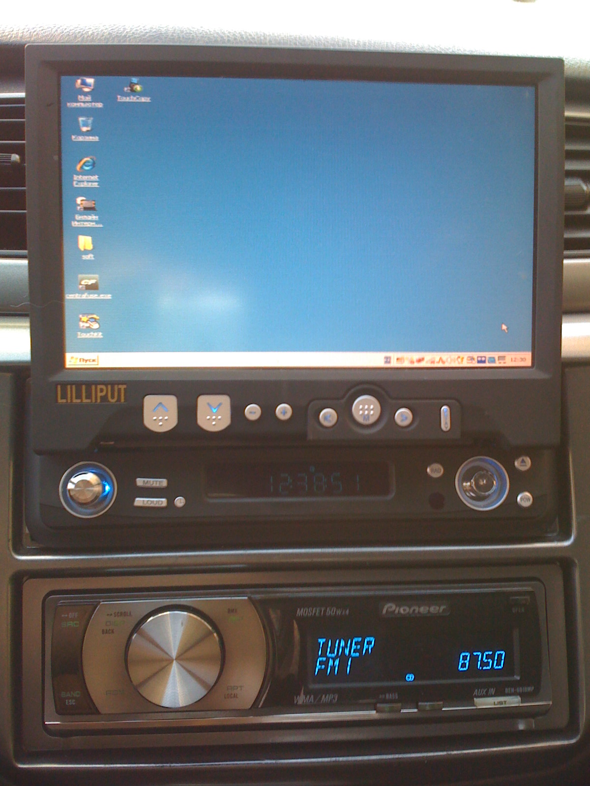

Наконец то собрался силами и мыслями и сегодня все таки установил свое железо. Начну с того, что это мой первый проект и особых знаний в электронике не имею, посему прошу не судить строго.
И так, что имеем. Рестайлинговый Лансер 9.... ноутбук HP 530 (выбор пал именно на ноутбук из-за "простоты конструкции", так я думал в самом начале, однако в процессе вживления онного в авто, сто раз пожалел что выбрал именно этот путь), далее 1-din монитор, хотя был вариант установки стандартного моника, но почитав форум, решил что на мой б.джет невозможно устроить более или менее достойный звук... таким образом, был установлен 1-дин моник и магнитола.

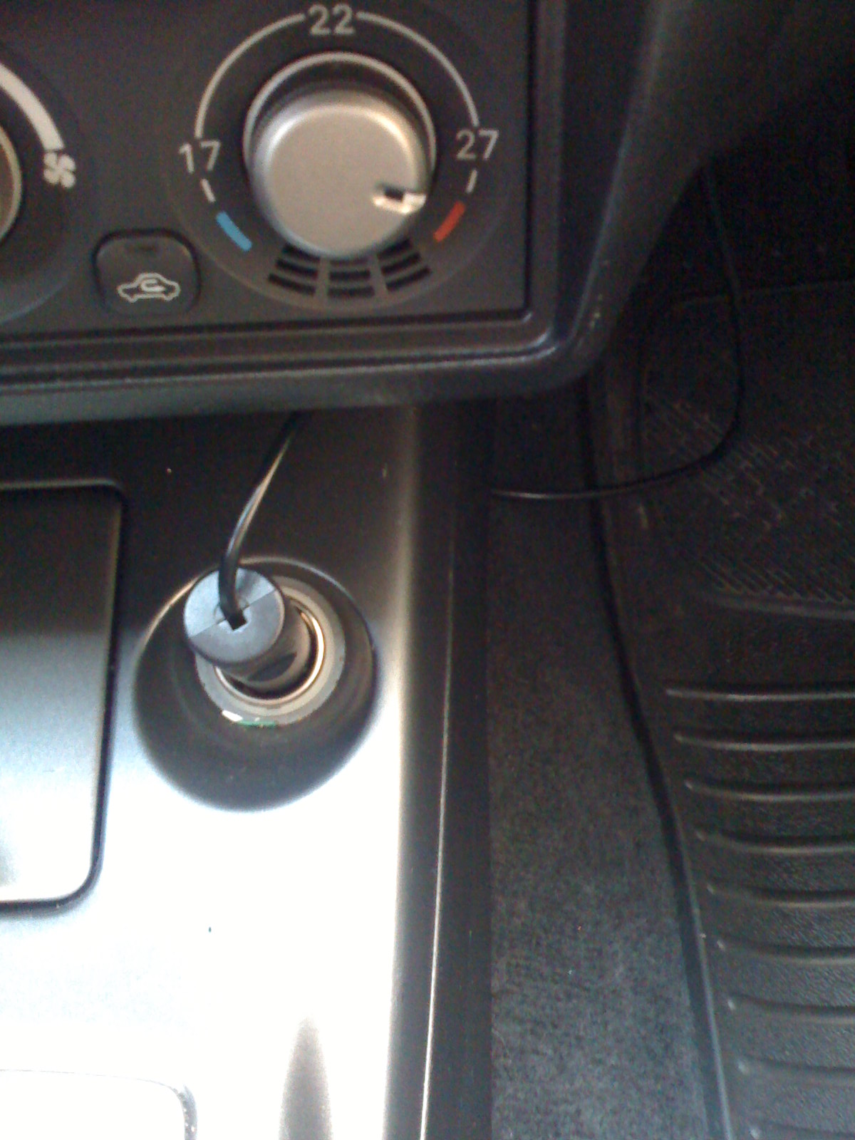

Блок питания универсальный... (на фотке питается от прикуривателя, но пораскинув мозгами, разобрал штекер, получилось два провода... их подсоеденил к кабелям от аккумулятора которые питают усилок.
Внимание вопрос!!! Как можно сделать так чтобы при отключении зажигания отключался и блок питания? потому что он сейчас получается напрямую соденинен с аккумулятором... и находится в постоянном рабочем состоянии... и меня это немного напрягает.

это я понимаю, что можно взять с АСС... вопрос в другом... например в усилителях есть + и -, а также провод который подключается к магнитоле для включения и выключения усилка. Понимаете что я имею в виду?
просто когда подключал БП к прикуривателю... были жесткие наводки на экране... поэтому то и решил отказаться от такого варианта.

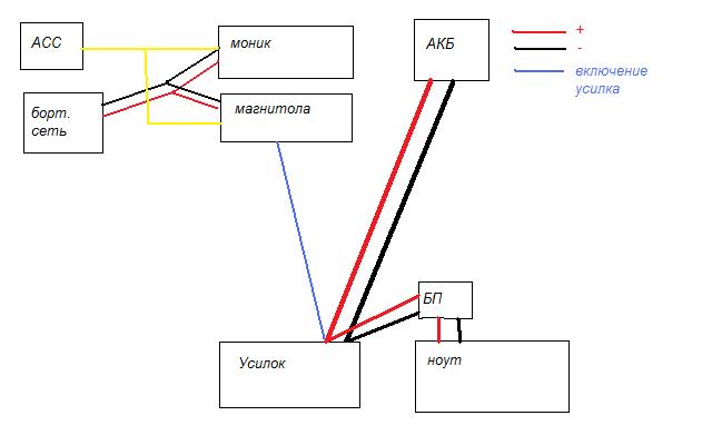

Старый 04.03.2009, 01:12   #8
abogador
Регистрация: 15.12.2008
Сообщений: 11
abogador is on a distinguished road
вобщем сейчас у меня все стоит так....
а я хочу чтобы этот синий провод, который отвечает за включение саба, также включал и БП! или чтобы когда включаешь зажигание, также подается питание на БП!! такое вообще возможно? :-)))
а то что то страшновато оставлять БП постояно включенным!

Старый 04.03.2009, 01:30   #9
abogador
Сообщений: 11
допер как сформулировать свой вопрос!
вобщем... в магнитолах есть три провода.... "+", "-", "АСС".. т.е. когда включаешь зажигание на магнитолу подается "+", правильно?
так вот на моем блоке питания провода всего два это "+" , "-" и подключены они напрямую к аккумуляттору ... соответствено нопряжение там постоянное...
ВОПРОС... как сделать, чтобы на БП было не постоянное напряжение, а лишь при включении АСС!!
подробнее думаю объяснить не смогу! :-)
думаю это будет полезно узнать всем у кого ноутбуки..
abogador вне форума   Ответить с цитированием

Сообщение от abogador Посмотреть сообщение
Нет не правильно
"+" и "-" присутствуют всегда, на "АСС" появляется "+" когда поворачиваешь ключ зажигания.
Для того чтобы так сделать можно поставить реле которое будет подавать "+" и "-" на БП когда появляется "АСС".
только это не спасет т.к. надо еще кнопку на ноуте нажать чтоб он включился или выключился, для этого народ придумывает и собирает так называемые контролеры ВКЛ/ВЫКЛ.
