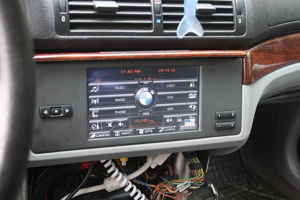

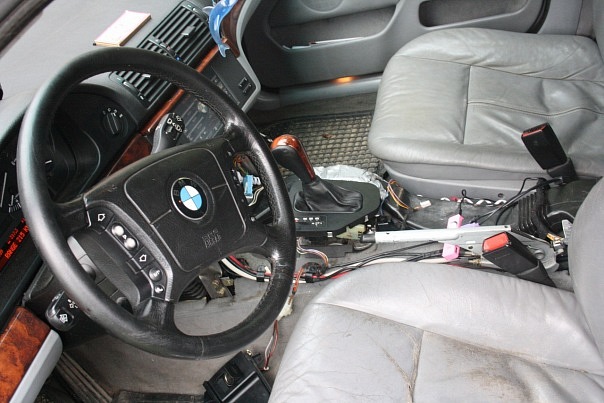

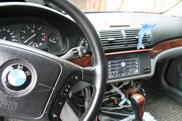

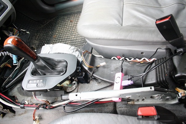

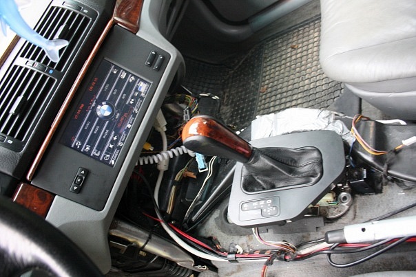

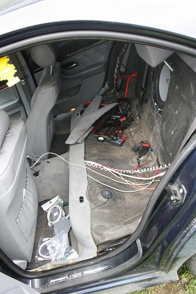

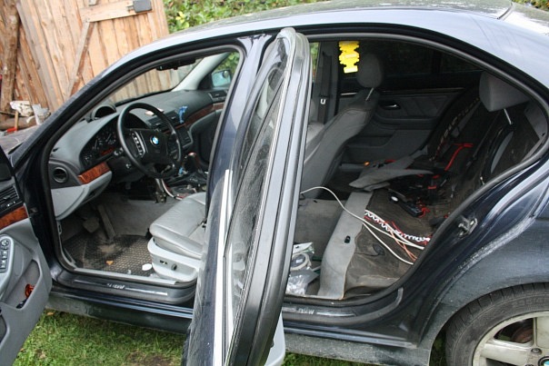

Всем привет!Думаю пришло мое время расказать о моем проекте! В нем нет ничего особенного, но все же...В конце лета прошлого года мною была купленна мафынка BMW e39, в любился в нее безумно, но просто музыка меня не устраивала, сначало вкорячил саб на 1000кватт в спинку зад. сиденья, а потом случаино наткнулся на ваш сайт и всерьез занялся установкой компа в машину, т.к. бюджет был оч.мал, собирал из подручных средств, а под рукой оказался старый нотер TOSHIBA PORTEGE 7200, собственно его хар. оставляли желать лучшего: PIII-650,192 RAM, 80Gb HDD, и что самое унылое это USB 1.0(((((Честно говоря я его брал за основу) Монитор покупал 7".Дальше занялся лепкой рамки,передомной встала задача, приблизить его по схожести на штатный! поэтому я его лепил из штатного мафона кнопочки оставил, купил простую клаву за 600 р., с регулировкой громкости, разобрал ее и подпоялся к кнопочкам штоатным)Подсветку то же оставил штатную!Скачал бесплатную навигацию GISRX и приобрел GPS BLUTOOTH приемник от NOKIA N72! работает изумительно) Сеогодня сделал доп питание на USB Hub купив адаптер в микронике на 5в и 2а, и поставил MTS модем, теперь и инет есть)вобщем не судите строго, все таки первый раз делал подобное+ много косяков((((Например:промахнулся с размерами рамки и матрицы!!! рамка получилась чуть уже матрицы, съедает нижнюю часть кнопки пуск! мож. кто подскажет как можно програмно с узить экран, PowerStrip не помогает(((((
P.S.: соррри фоток маловато, сегодня еще в темноте пофоткаю,в темноте лучше смотрица!!!!

Да и еще прикупил себе PCMCIA Creativ Sound Blaster 5.1, так что теперь ищу место в салоне под центральный динамик!)
