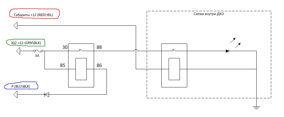

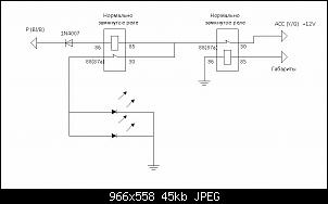

dho.jpg - это подключение у меня на цивике.... токо 1 реле убрано которое с габаритов идет (с ним тоже сначала попробовал - ситуация таже)
index.jpg - подключение в СРВ, токо там не реле в блоке ДХО как я теперь понял а ШИМ, и есть ее одно реле подключающее питание напрямую с аккума

laytya, а в коробейке в самом деле релюшка ? У меня тоже по пять одноваттников говна под
названием типа Show Me в каждом фонаре. Отзыв плохой, т.к. и месяц не отходили. Причина из-за
плохой сборки, диоды не касались вообще радиатора, заусенцы на плате не дали правильно встать.
Так у меня там не реле в коробке, а шим, который поднимает напругу до 17-18 в. Если это попадёт
на обмотку возбуждения, то конечно реле на генераторе отрубит зарядку.
"автоматика" отключения с управлением от габаритов не заработала, на сайте, где брал, девочка сказала,
что немного ведь притухает. Еле удержался, что-бы послать её и соединил через релюшку.
В данный момент жду посылку с пятью диодами за 700 р. (по одному не высылают). А ты по моему нагородил
там лишнего...С шимки высокая частота прёт, вот генератор и начинает глючить, подключи проще, по колхозному...

Попробуй времянку, реле одно, при включении зажигания, через нормальнозамкнутые контакты + питает коробейку
с шимом, на выходе которого у тебя уже зацеплены фонари через разъёмы, которые шли с ДХО.
"+" на обмотку реле возьми с габаритов или где он у тебя там появляется при включении освещения.
Кстати,по новому техрегламенту ничего не говорится про завязку на паркинг или генератор или маслодатчик.
Требования - включил зажигание, ДХО зажглись, включил любой свет, погасли, что и выполняет простейшая
схема подключения, описанная выше. И как правильно писал mcf1, померяй нормальным тестером напряжение.
Дело не в регламентах, а в удобстве лично моем, не хочу чтоб при прогреве горели ДХО.
немного не понял что ты предлагаешь сделать? можно небольшую схемку накидать?
