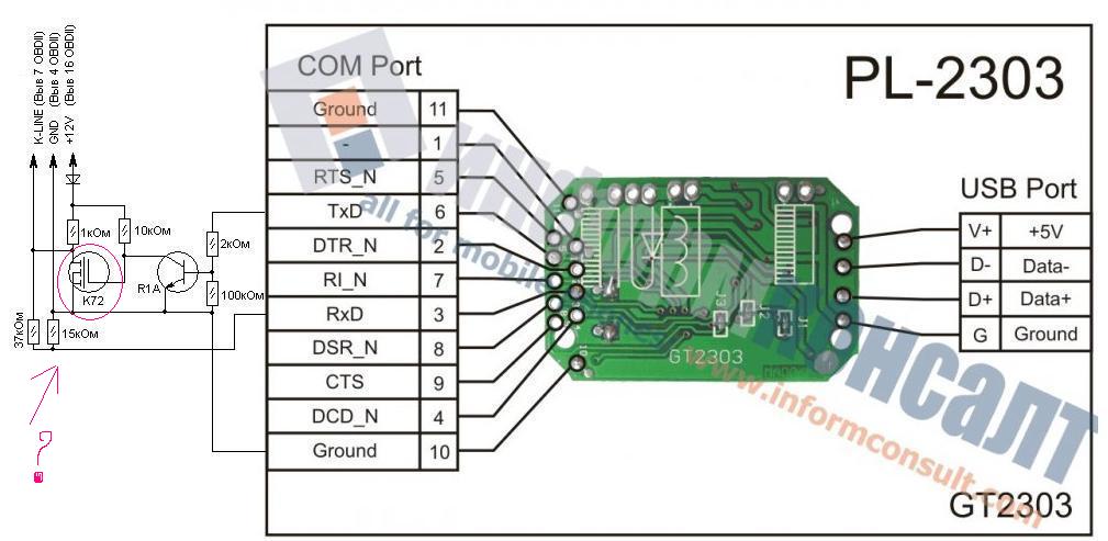

Всем доброго дня! Давно возникали мысли по поводу подключения ПК к бортовому компьютеру.... Вот и пришла беда загорелся Chek!!!! Посоветуйте что можно использовать для подключения к Chevrolet matiz 1.0 2007 год!!!.... Какой шнурок лучше собрать? и если есть возможность схемку... заранее спасибо!!!!

А PL2303-KLine.jpg саму плату где можно взять ? я так понимаю то что с лева от платы подключается к ком порту? или то что слева от платы паять к плате? поясните пожалуйста я не ас но учусь быстро! !

Сообщение от sanekr Посмотреть сообщение
ну почитай хоть первый пост внимательней, да по ссылкам сходи...
PL2303-KLine.jpg - это самый бюджетный USB-K-Line адаптер.
сама плата это раздербаненый GT2303 (USB-RS232 адаптер покупной) на чипе PL2303.
то что слева это обвес делающий из RS232 - K-Line
так же ты можеш купить уже готовый.... все в первом посте подробно, с ссылками на схемы и примеры адаптеров.

Подскажите что это за деталь в красном кружочке???????
А не легче купить готовый ELM-327 и не парится? C Matiz 1L работать будет.
