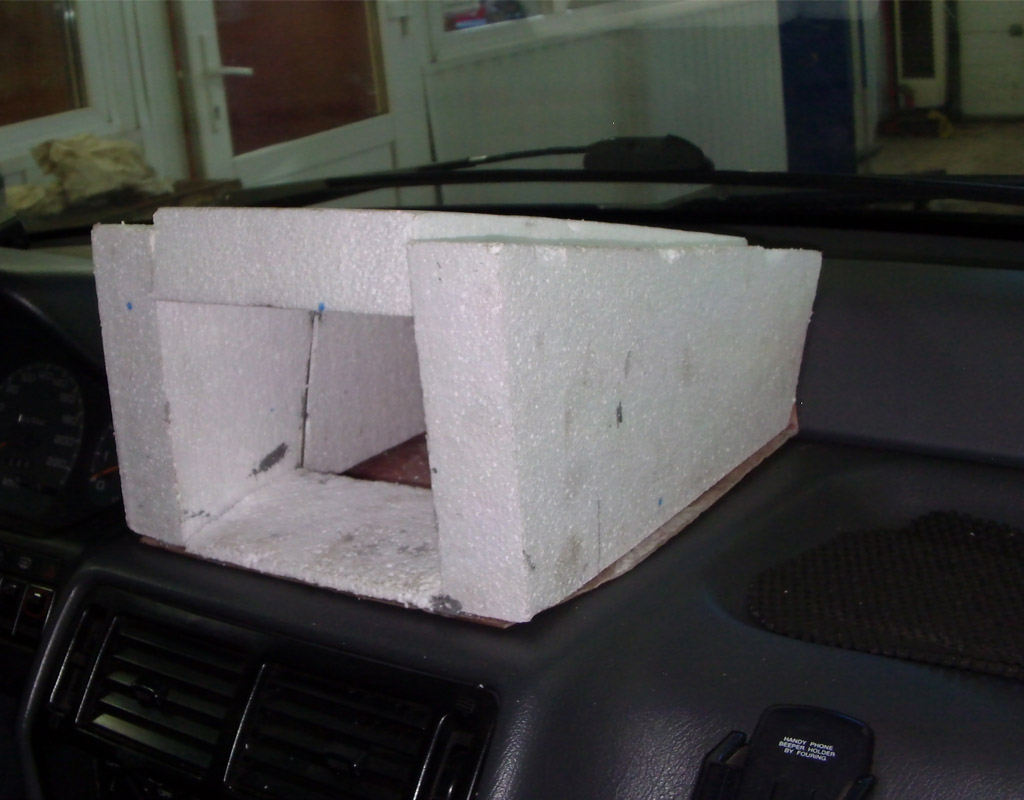

Добрый вечер всем. у меня возникла делема с которой мне одному не разобраться
Мое авто Mitsubishi Space Wagon 93" постоянно модернизируется и вот дошло дело до компа ,корпус под монитор уже готов .монитор будет 7" с тачем и вга , а вот насчет системника совсем запутался рассматриваю варианты http://www.********/3Q-Qoo-NetTop-SI...9.id12224.html или собрать что то на базе http://www.********/ASRock-PV530-ITX...X.id15757.html для меня это сложно так как в комп. железе не разбираюсь
Комп нужен для
1,Видео
2,Музыка
3,Навигация
4,Интернет
5,Как хранилище и просмотр фото
6,Ну и в планах настроить диагностику авто
В машине уже установлено аудио и видео ( второе заменит комп)
Alpine 9880
фронт ground zero Iridium GZIC 650 16,5 cm / 6.5" 2-way speaker system
тыл Art Sound AL 6.2
саб самодельный с Alpine SWE-843E и двух канальный усилитель 650 ват
на подголовнике( пока на одном ) телевизор 7" на него вещает DVD Prology
еще встроил преобразователь 12-220v 150w (заряжаю ноут )
вот несколько фото

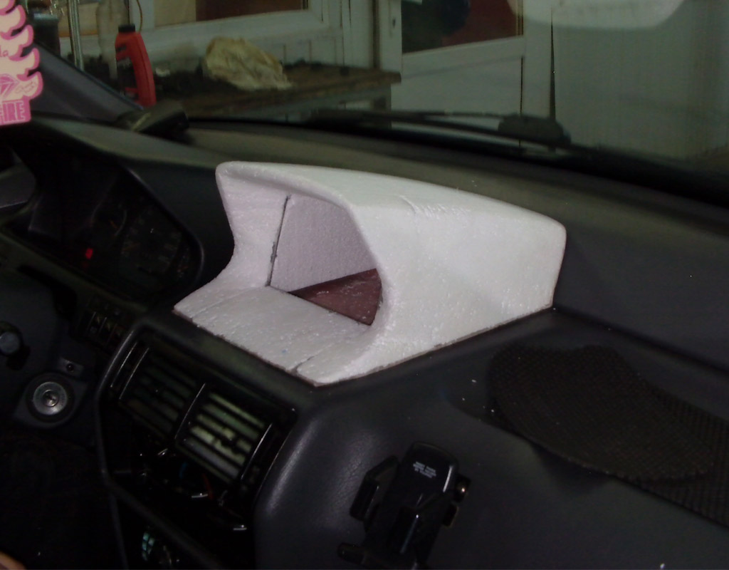

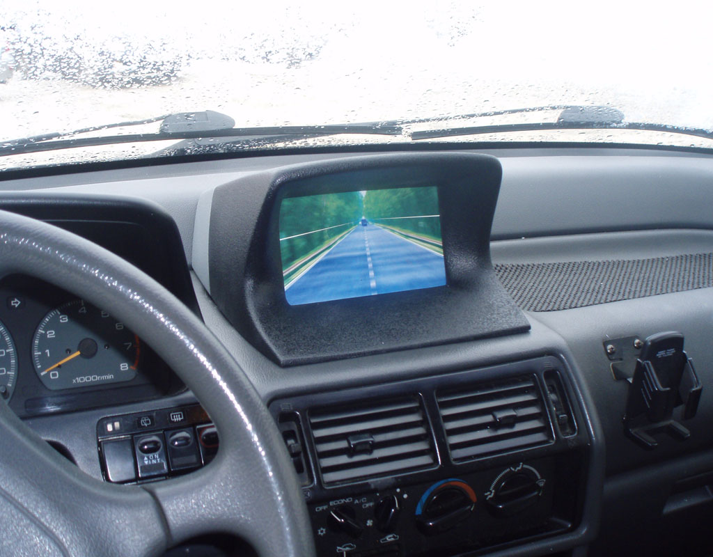

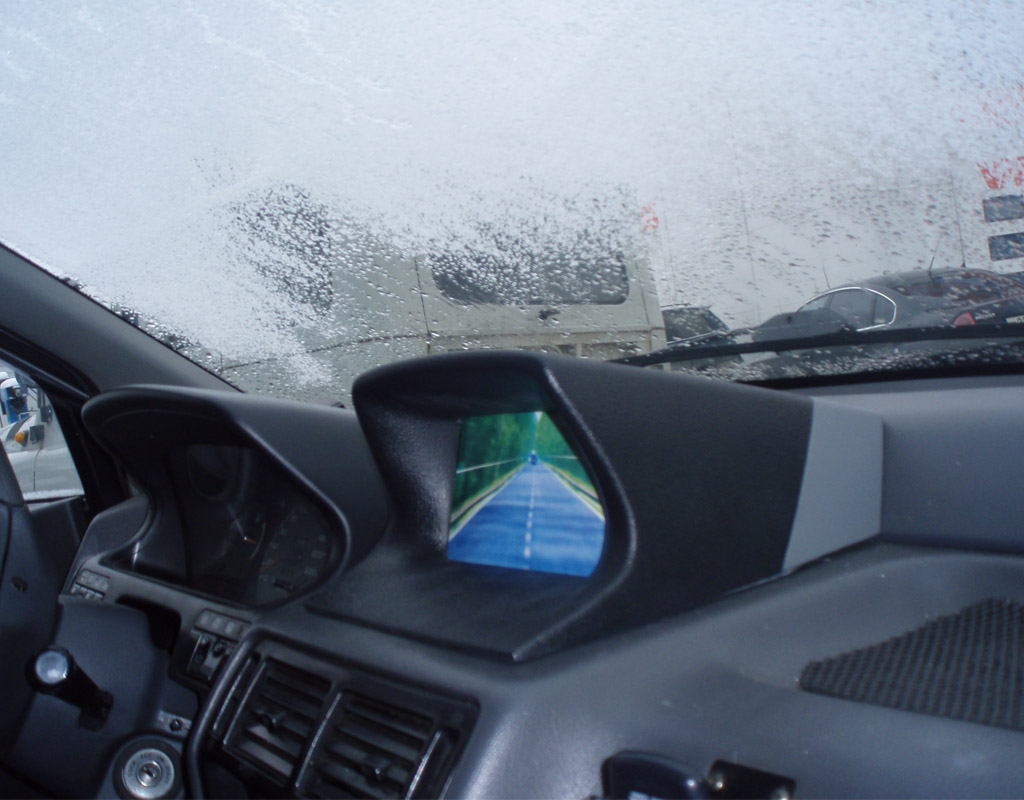

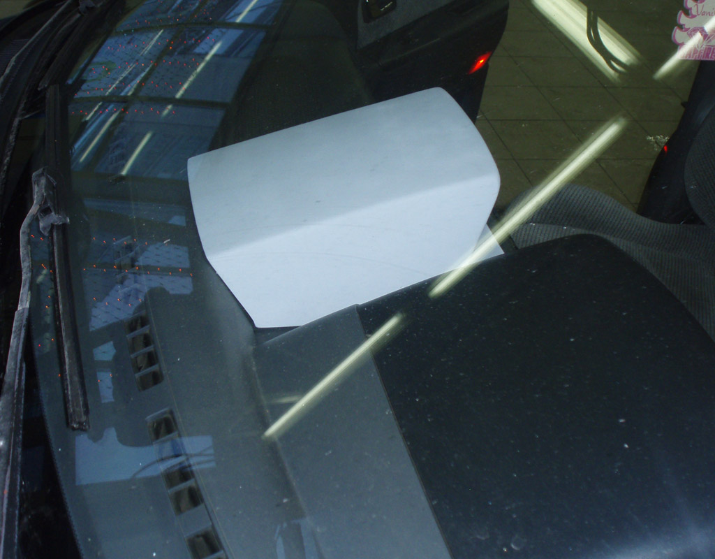

класс!!! симпатично получилось, повторяет щиток приборов. описал бы хотя бы вкратце технологию изготовления. что делал с пенопластовым макетом?
Старый 16.01.2011, 02:01   #3
deniska78
Регистрация: 15.01.2011
Город: Калуга
Регион: 40
Машина: Mitsubishi Space Wagon 93"
Сообщений: 8
deniska78 is on a distinguished road
Поверх пенопласта стекловолокно с эпоксидной смолой потом шпаклевка потом грунт потом антигравий и в заключении черная матовая и серый грунт по пластику (он по колеру больше подошел к панели и матовый) все в аэрозоли

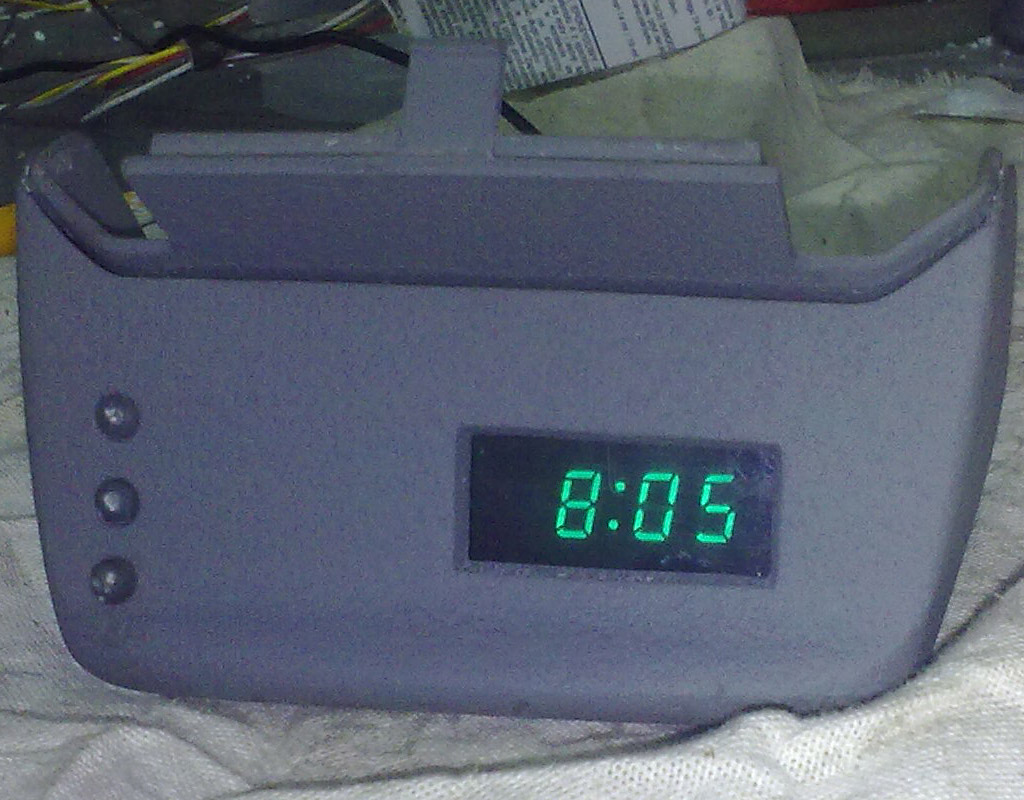

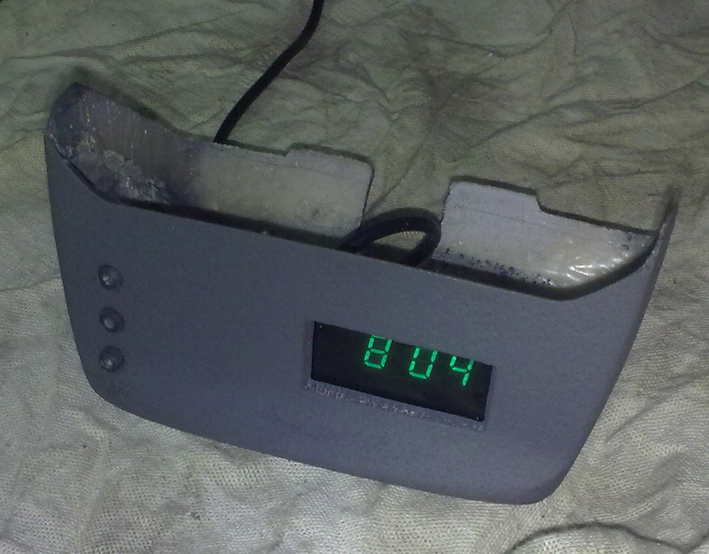

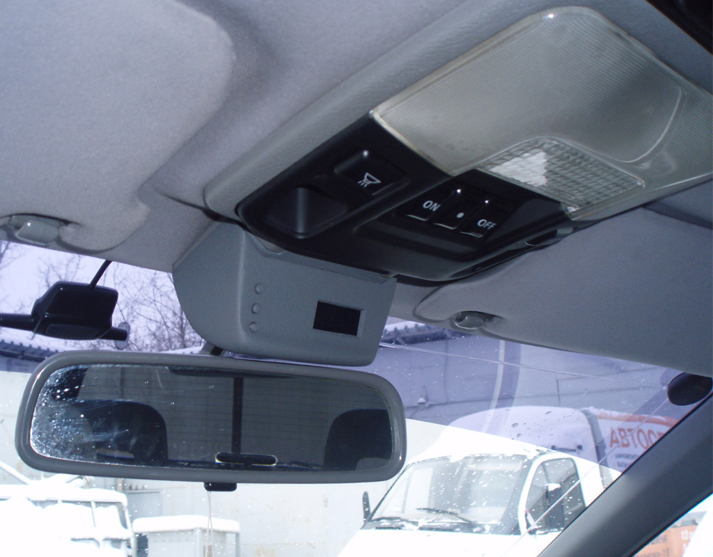

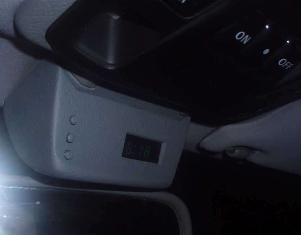

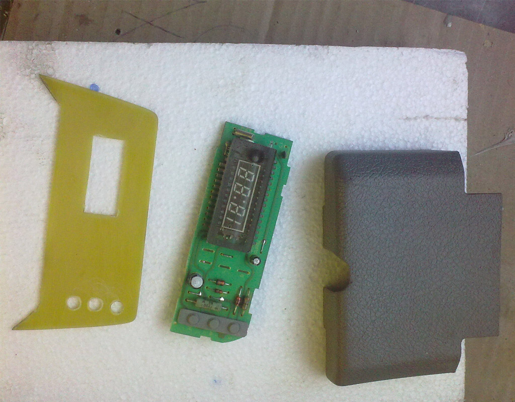

Вот решил перенести часы а то без них как то не комфортно,и перенес,вот что получилось

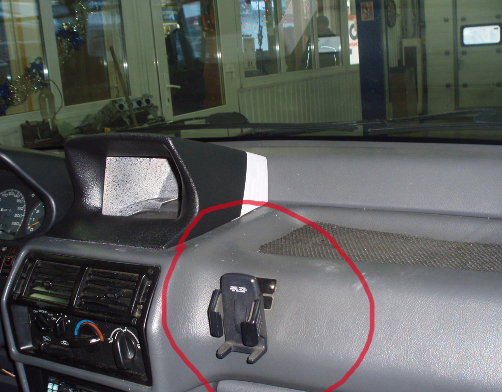

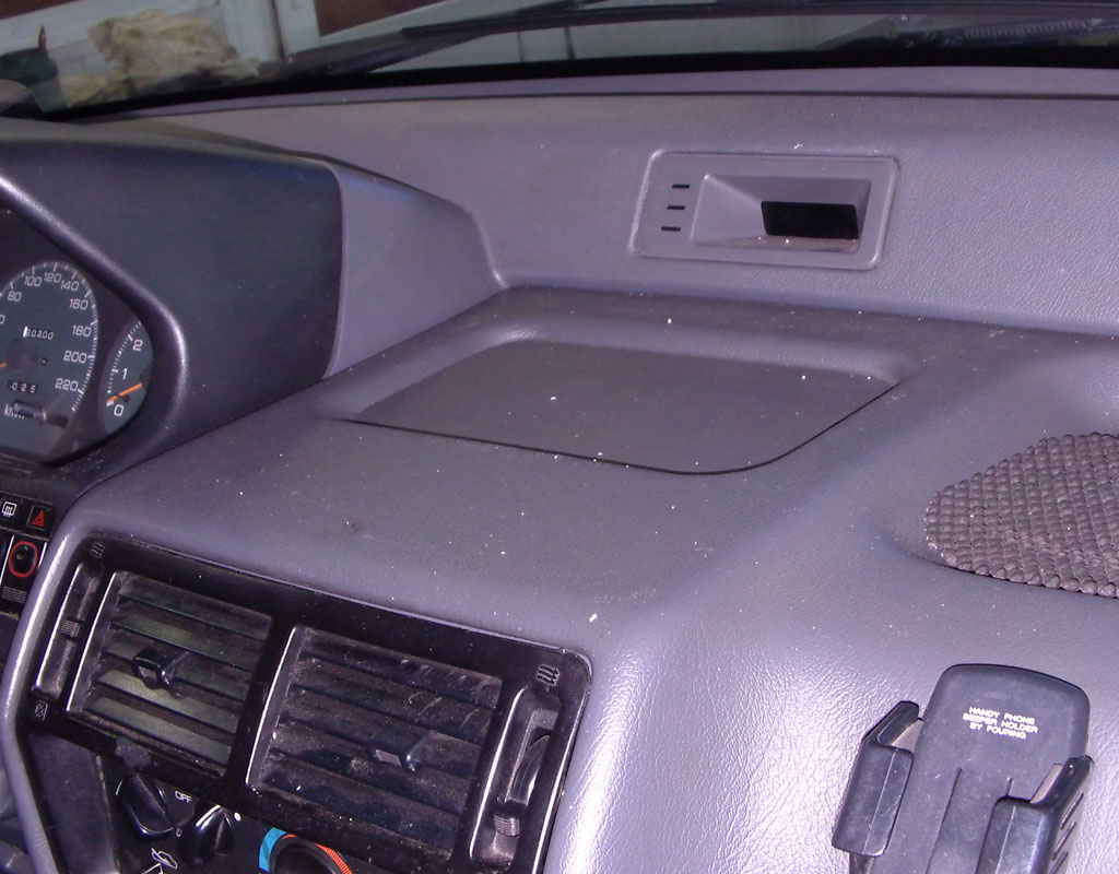

Если кто знает как можно избавится от этого уродства ,подскажите (замаскировать или чем то заменить) фантазии не хватает.
ЭТО приклеено на скотч и прикручено четырьмя саморезами .Два года мучает глаз этот подарок предыдущего хозяина.
Заранее благодарен за предложения.

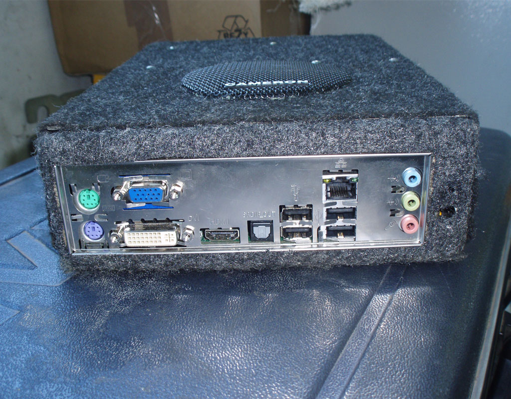

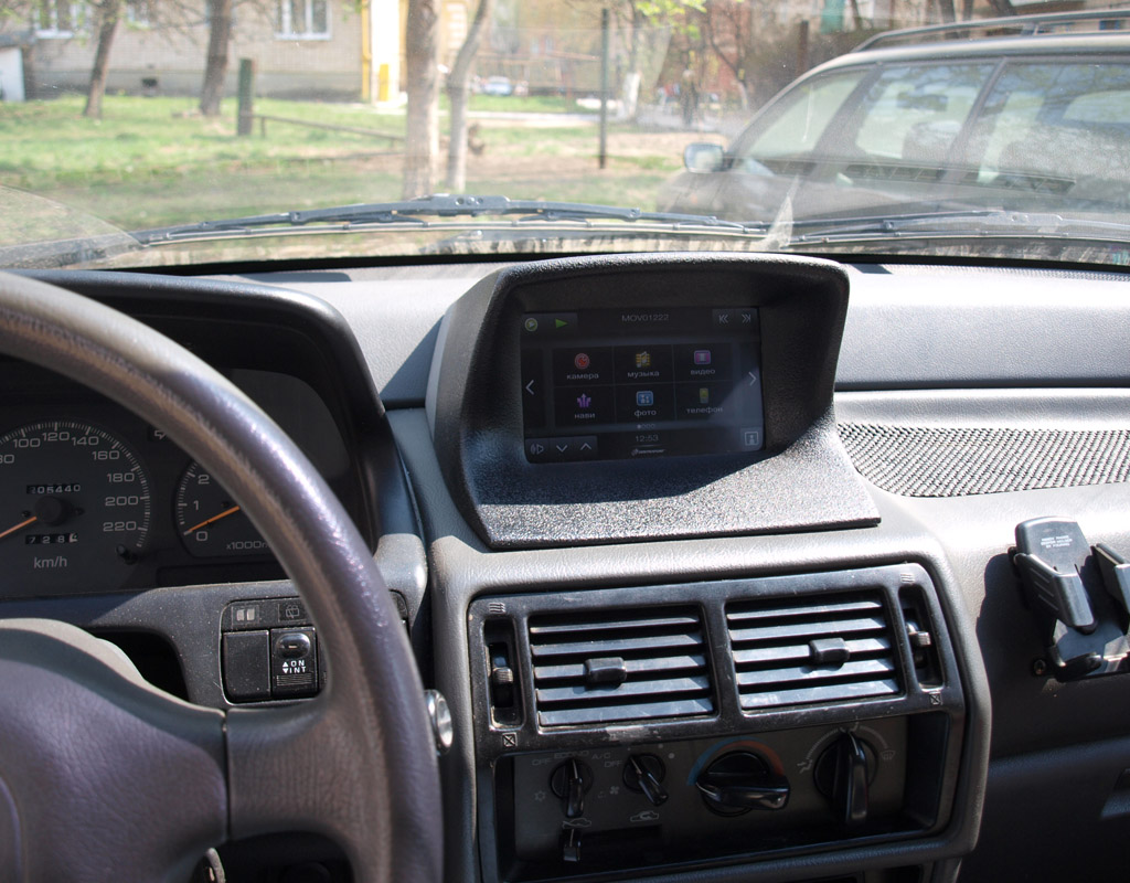

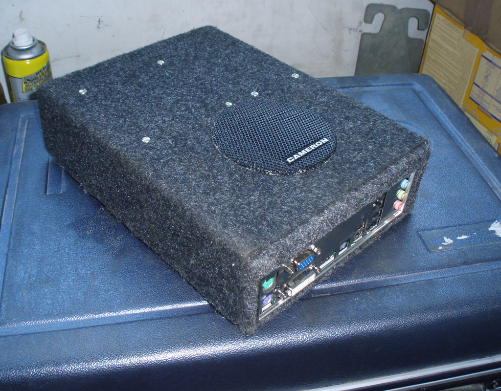

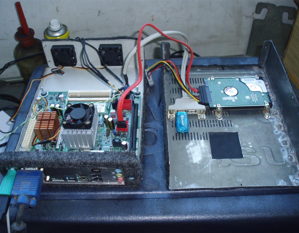

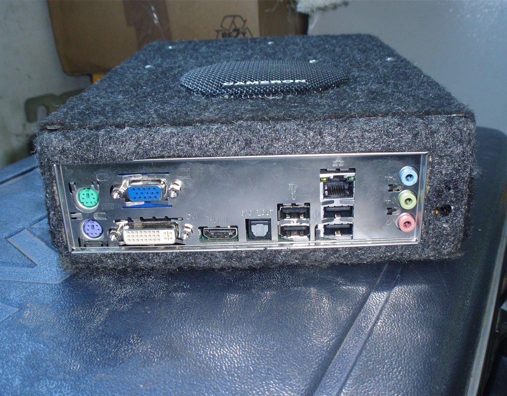

Вот вроде бы собрал системник и внедрил в авто под водительское сиденье ,теперь начинается самое сложное для меня это установка и отладка программ .На данный момент борюсь с бликами на камере от стекла (подскажите где сохраняется видео записанное центрифугой ,камерой)

В папке настроек CF. Какая windows и какая CF?
