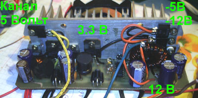

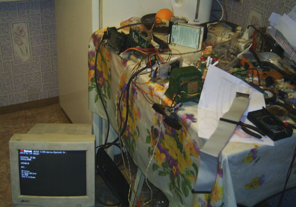

Поэксперементировав с преобразователями разного рода, и осознав, что на основные напряжения нужно делать раздельные каналы я сделал следующий блок: каналы 3.3 Вольта и 5 Вольт собраны на LM2576 + TIP35c, а канал +12, -12, -5 - по "стандартной" схеме TL434 + 2 IRFZ44.
Уже несколько часов работает под нагрузкой из старой материнки + слотовый Celeron 333 + 3 планки памяти + винт 3.2 Гб + AGP S3 Savage (что удалось спасти от мусорки и что не жалко). Практически не греется (кроме дросселей, которые планирую позже намотать проводом потолще).
Если кому интересно - могу завтра выложить схему.

Помоему маловата нагрузочка...
Сколько теоритических ватт ты от него ожидаешь получить?
Ток каждого из каналов ограничен сечением провода в дросселях/трансформаторе, количеством запараллеленых диодов и шириной дорожек на плате. Теоретиески не вижу проблем снять с каждого из каналов (каналы полностью развязаны и не зависят друг от друга) Ватт по 80-100, на практике - не нашлось чем так нагрузить, при нынешней нагрузке - почти не грееются силовые элементы.

По умолчанию Схема
Ловите. Только не нарисовал Power Good, но я думаю - это не проблема.
Можно его сделать и "честным", но очень влом.
Печатку пока выкладывать не буду, т.к. из-за отсутствия некоторых библиотек в Sprint Layot не могу корректно отобразить некоторые детальки.

Я бы поставил драйвер после 494 и ТПСку добавил чтоб уже все красиво было

Сообщение от svon Посмотреть сообщение
В Минске не знаю где купить ни одно, ни другое
Конструировать приходится из того, что есть в продаже...
Если делать серийно - то можно и заказать, но кому они (такие блоки) нужны в Ебларуси ?
