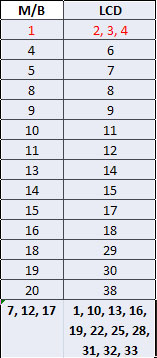

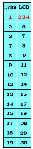

Старый 24.06.2010, 17:29   #3
Pilater
Регистрация: 24.06.2010
Город: Perm
Машина: Kia Sporege 3
Сообщений: 8
Pilater is on a distinguished road
вот что там есть))
в отличии от этой распиновки у меня присутствуют на LVDC(M/B) 2,3,17, а 20 сидит на экране
хотя 1 LVDS(красный) реален 2,3,4 LCD(красному)
Pilater вне форума   Ответить с цитированием

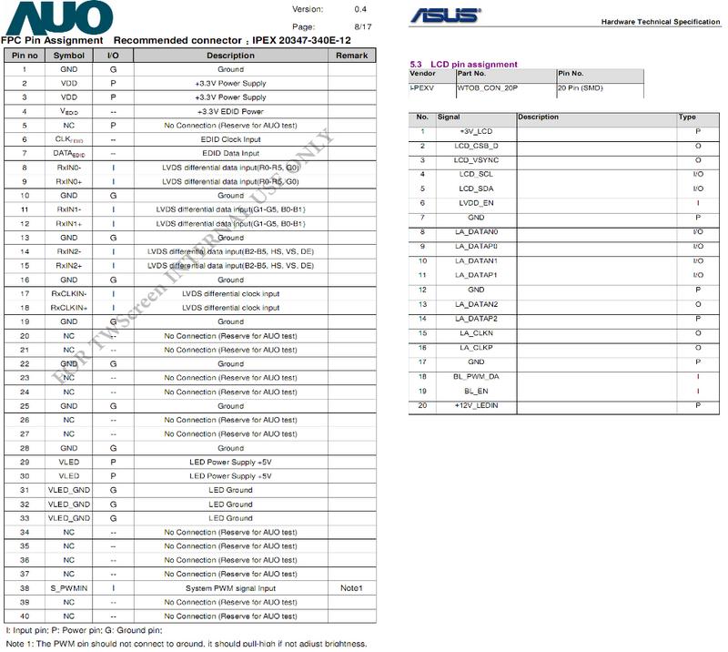

совершенно разные стандарты подключения матриц
для 901 это матрица http://beyondinfinite.com/lcd/Librar...089AW01_V0.pdf - это lvds c ШИМом для с.д. подсветки на самой плате управления матрицей(т.е. с материнки просто подается питание 5v для питания подсветки)
для 701это матрица-http://beyondinfinite.com/lcd/Library/Auo/A070VW04.pdf -6 битный TTL интерфейс
Зеркального там ничего нет-смотри,не спали матрицу
