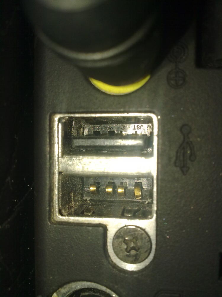

Здравствуйте уважаемые мне нужна ваша помощь есть бук в нём 2 usb один сломан хочу поставить хаб но из множества устройств хаб нужно за питать вот я решил забрать питания со сломанного usb подскажите где + и - на фотке за ранее спасибо

Крайние контакты, минус должен звониться на корпус Здесь картинка

ты хочешь запитать hub от сломанного usb?
а смысл? там максимум 0.5А, а устройств "множество" - не хватит питания

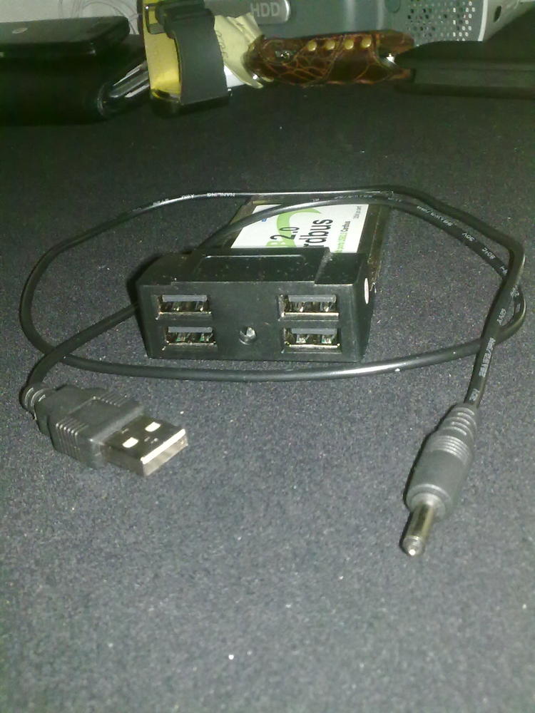

Посоветуйте купил pcmci на 4 порта ему требуется питалово в комплекте был провод юсб питания должно хватить

Ну а как же ты хотел... Ты говоришь, что в хаб будет включено множество устройств, а питание собираешься брать от одного USB, т.е. как было сказано выше 500мА! Ну плюс вторая дырка, в которую будет включен сам хаб - еще 500мА. Итого 1А максимум! А сколько и каких устройств будет включено в хаб? Все это будет глючить и периодически отваливаццо! Хаб нужно запитывать от источника напряжением 5В обеспечивающим ток
I = количество портов на хабе х 0.5А

да устройства мелкие gps тач саундкарта fm приёмник и блютуз тогда за кой продают вот такие устройства на 4 порта с питанием от usb ? чтобы не чего не работало ?

есть готовое решения по БП для хаба? или кто, от куда посоветует взять питалово с ноута или ещё откуда
