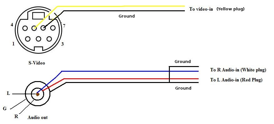

Сообщение от Dze_ Посмотреть сообщение
Спасибо, это вариант.
Если софтом никак проблему решить не удастся, то так и сделаю. А на какие именно контакты вешать резисторы? Я так понимаю, что на все 7 бестолку.
Думаю дело в неправильной распиновке переходника, т.к. с-видео отличаются распиновкой. Нужные контакты вот , это контакты НА МАМКЕ.
http://liltux.files.wordpress.com/2007/07/svideo.jpg

Сообщение от erbi Посмотреть сообщение
Переходник именно такой. Прозванивал.
