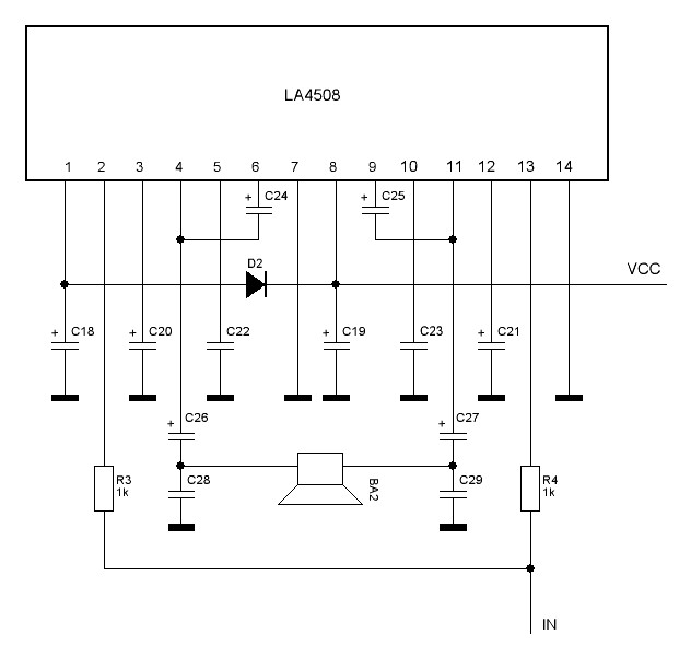

Вопрос: Можно ли микросхему LA4508 включить вот так:

так нельзя, но если сильно захочется то можно подругому (нужна инверсия на один из входов! 2, 13 - иначе на выходах получиш сигнал одной полярности результируящая будет 0)
вопрос в другом? нафига столько обвязки и сложностей если есть готовые, одно двух, четырех канальные изначально в мосте имхо себестоемость реально ниже будет
возьми хоть ту ж древнюю легендарную tda1557q

Мне нужен маленький, простенький, дохленький, одноканальный усилок для озвучки навигации.
Эта микросхема отвечает всем требованиям кроме одноканальности, и, самый главный плюс в её пользу - она валяется у меня в натуральном виде - покупать не надо
Про инверсию я чё то даже не подумал Ну тогда проще один канал задействовать, а про второй забыть

неее еще мельчее 174УН14 ее иль ее аналог можно выдрать практически отовсюду

TDA2005 тебе в помощь, маленькая и компактная
