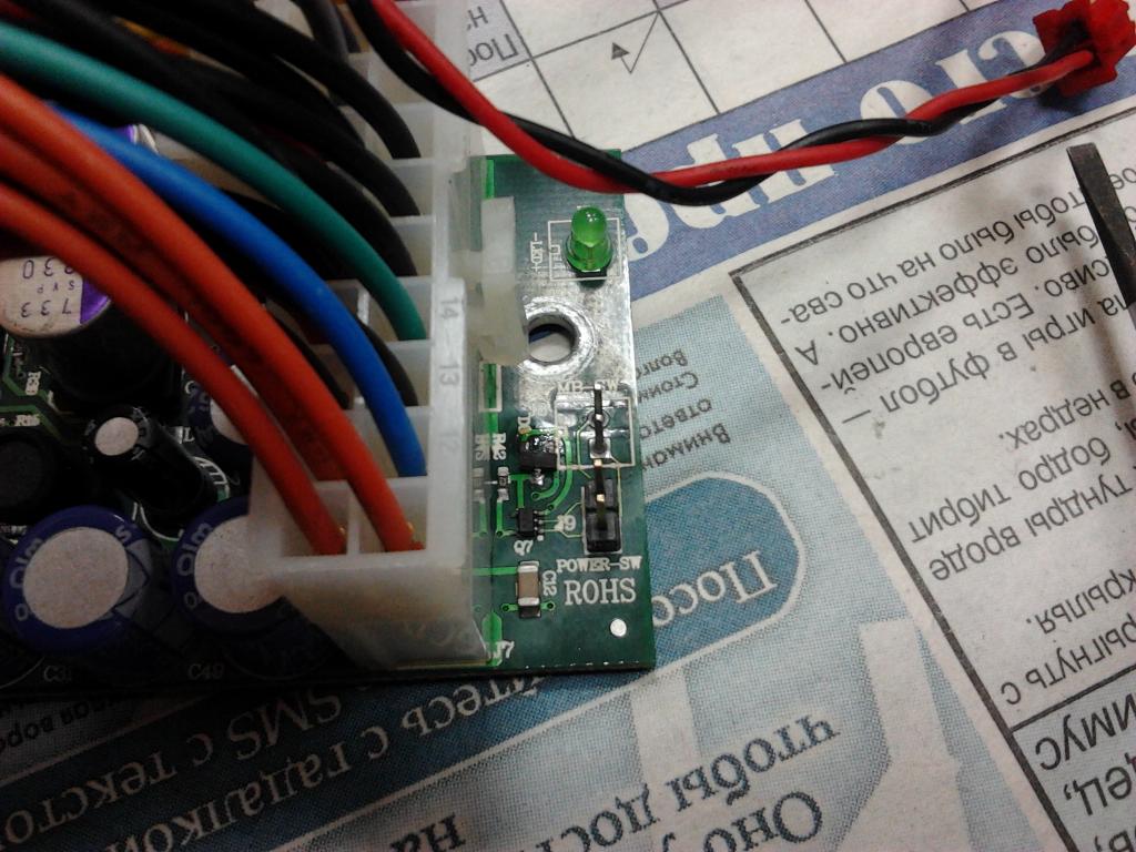

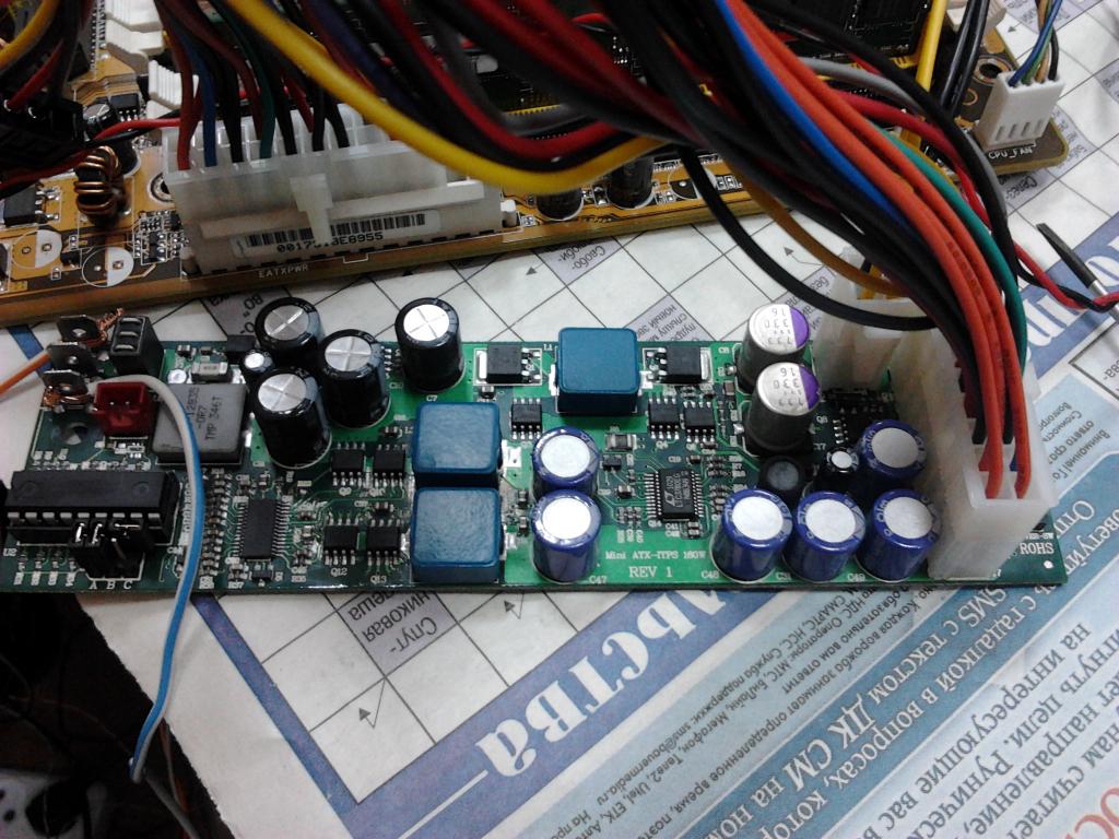

Добрый день.
Подключил к материнке китайский блок (на плате написано Mini ATX-ITPS 160W REV 1), всё работало как надо. В очередной раз включаю, щелчек и вонь, пыхнул транзистор D8 W04, который идёт от 12 ноги микроконтроллера. Транзюк завязан на MB-SW.
Нашёл аналогичный, запаял, но бп не включает/выключает материнку сам.
помогите схемой, советами, где копать
рс: как оказалось схема от ноги контроллера работает, видимо померла нога у контроллера...
вопрос, как прошить новый? есть ли прошивка у кого?

Это не M2-ITX , а какой то другой БП

http://mydk.ru/c186-46.html
такой, но сути дела не меняет... найти бы прошивку, чтобы прошить новый пик
