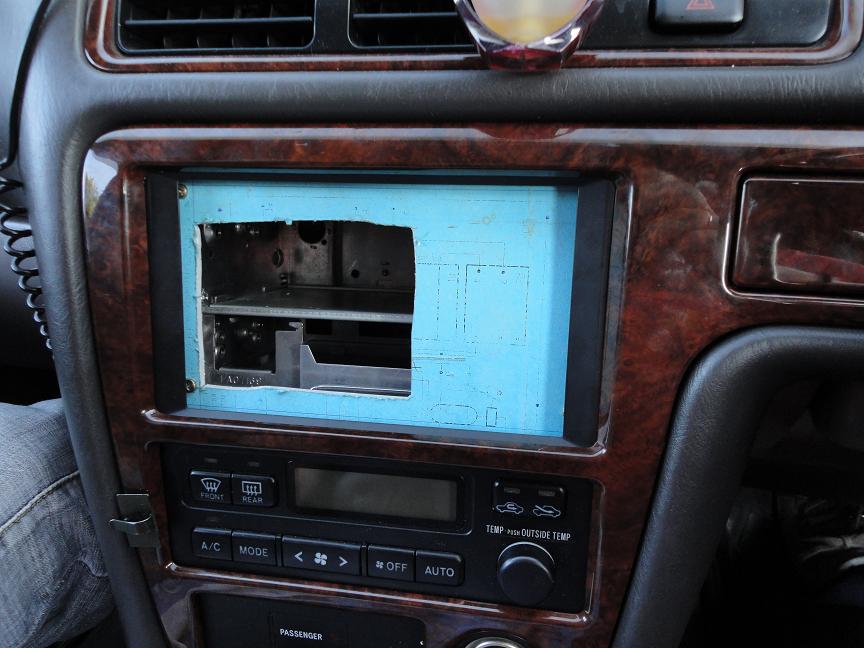

Долго мучился с выбором автомагнитолы, у меня 2din.
Выбирал из нескольких вариантов:
1din – дешево, но ненравится вид, и ещё появляется карман- сборник для всякой дряни, пыли и дисков. – этот вариант сразу отмелся.
2din – недорогие варианты типа китайских магнитол для внутреннего рынка 6-8 тыс. рублей. Смущал моторизированный привод экрана (сразу вспоминаются первые китайские плееры и магнитофоны в 90х годах, когда шестеренки стирались и издавали жуткий звук, а затем стирались и больше не крутились ). Оставалось искать магнитолу без ездящей передней панели, нашел pioneer, kenwood, alpaine на японском интернет аукционе injapan.ru , но это было всё не то… и отдавать 15-20 тыс. рублей за магнитолу как-то нехотелось.

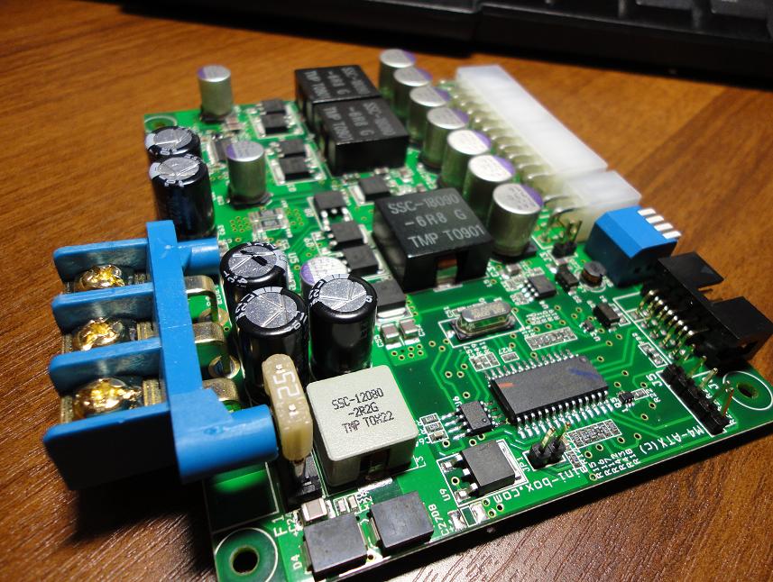

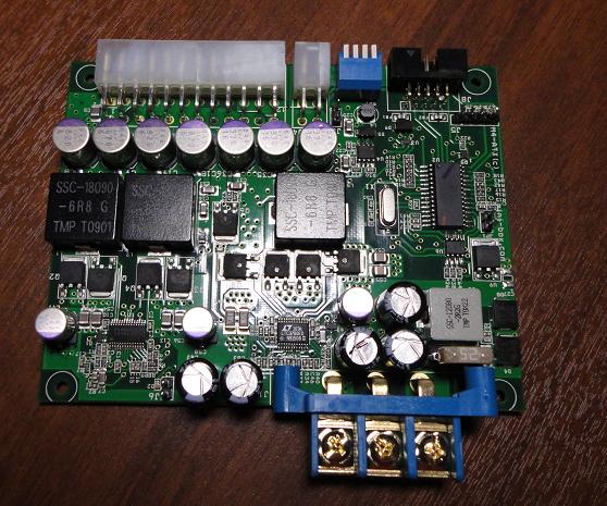

И вот в один прекрасный день знакомый подсказал, что можно комп в машину вставить , я сразу загорелся т.к. сам компьютерщик, и меня всё интересует что связано с ними. Сам то я знал, что можно комп с машиной совместить, но не знал о существовании маленьких 7-8 дюймовых мониторов, и «умных блоков питания». Началось пристальное изучение форумов pccar.ru и compcar.ru.
После 2х дней изучения форумов, я понял – «Это то, что надо !!!!» :
- аудио/видео - вся музыка в одном месте !!!!, никаких дисков !!!
- GPS
- интернет
- видеорегистрация
- камера заднего вида
- неограниченные возможности с возможностью подстройки под себя.

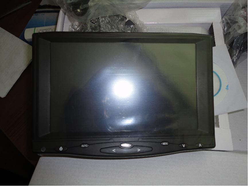

Было решено купить Монитор, блок питания и усилитель (всё остальное осталось от старого компа - Athlon XP 2500 + мамка и винт ), покататься посмотреть как это всё будет работать и после этого уже докупать комплектующие по мере необходимости.
В китае был куплен монитор, и на ebay блок питания.
Так как акустика штатная, я думаю смысл ставить усилитель за 4-7 тыс.р. нет. Решил попробовать "Мостовой автоусилитель Hi-Fi 4х77Вт TDA7560", и если не устроит, то искать другой

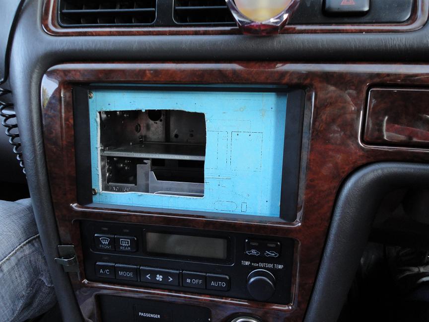

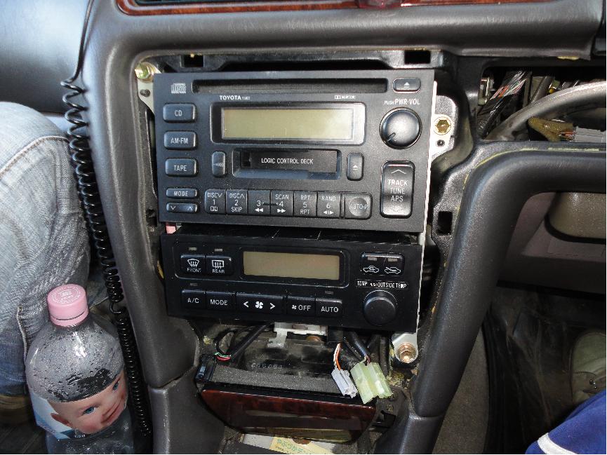

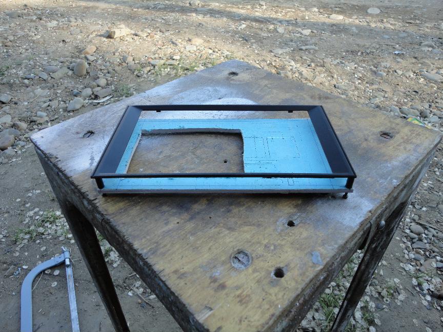

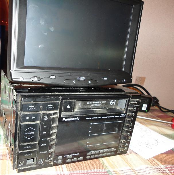

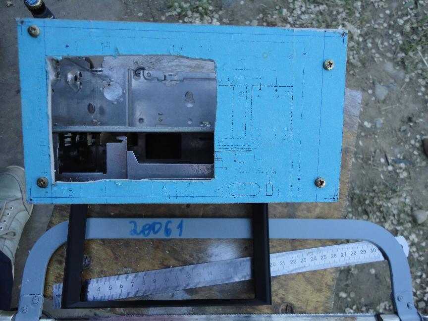

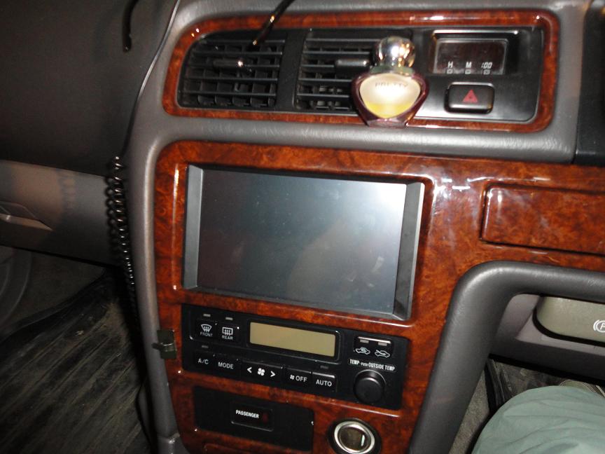

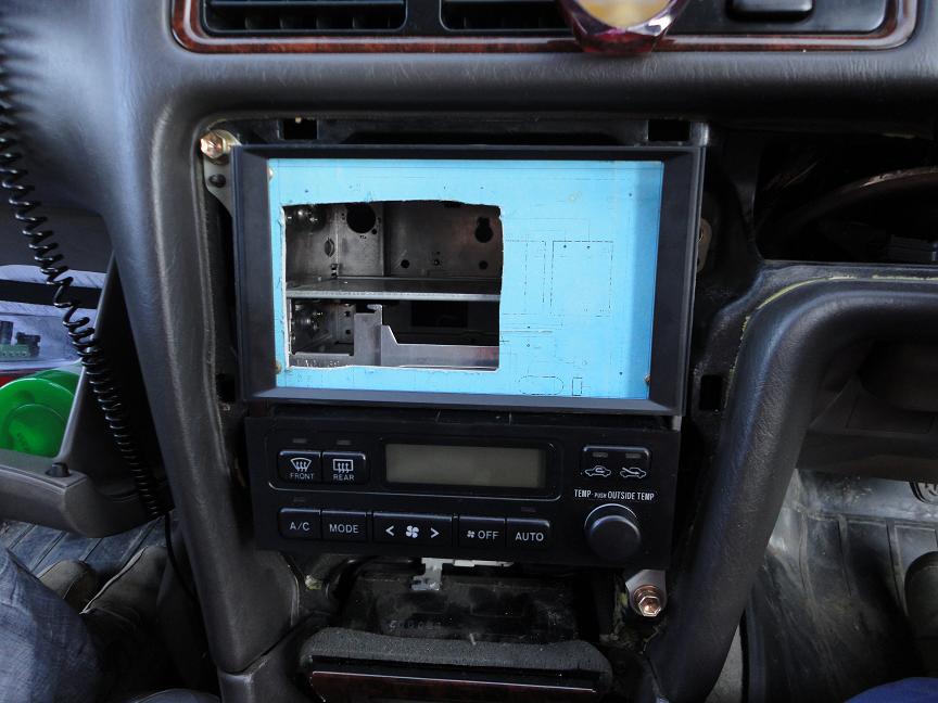

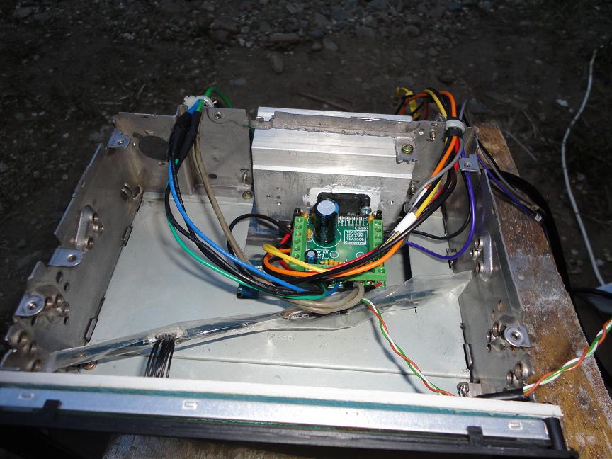

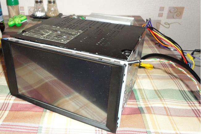

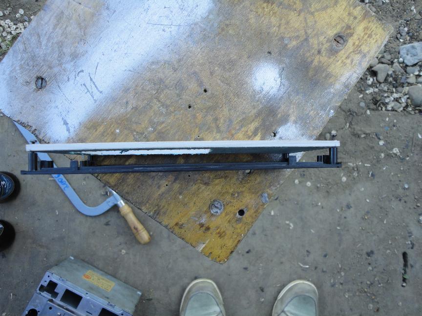

Было решено скрестить старую 2din магнитолу, монитор и усилитель, и поставить на место штатной магнитолы, так как всё встанет на своё место и зафиксируется. Усилитель подключится к колонкам по штатным проводам.
Сначала думал сделать рамку из пластмассы или оргстекла, но потом решив, что проще и красивей будет если корпус монитора выпилить по размеру с магнитолой.

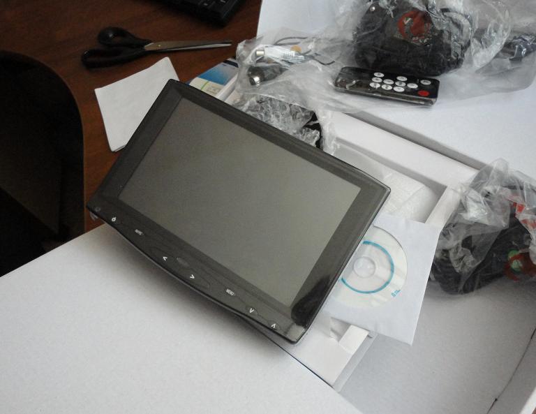

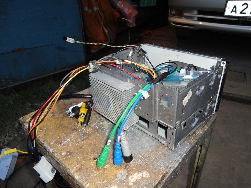

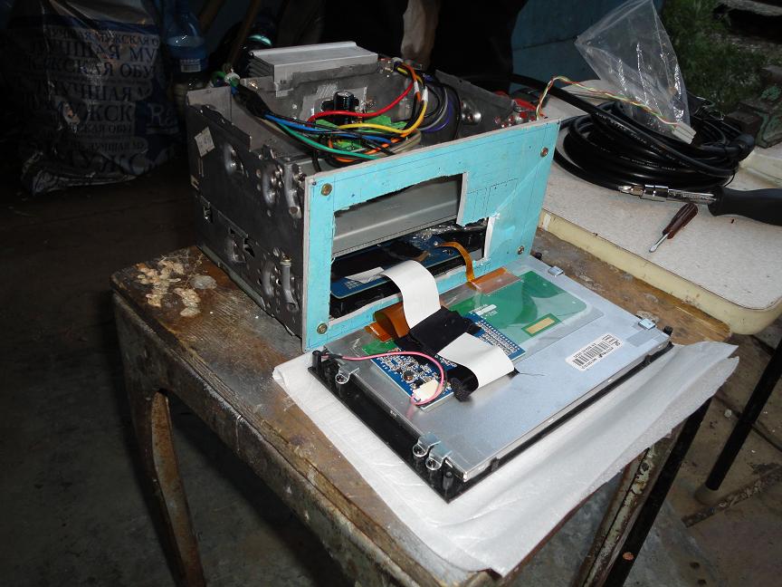

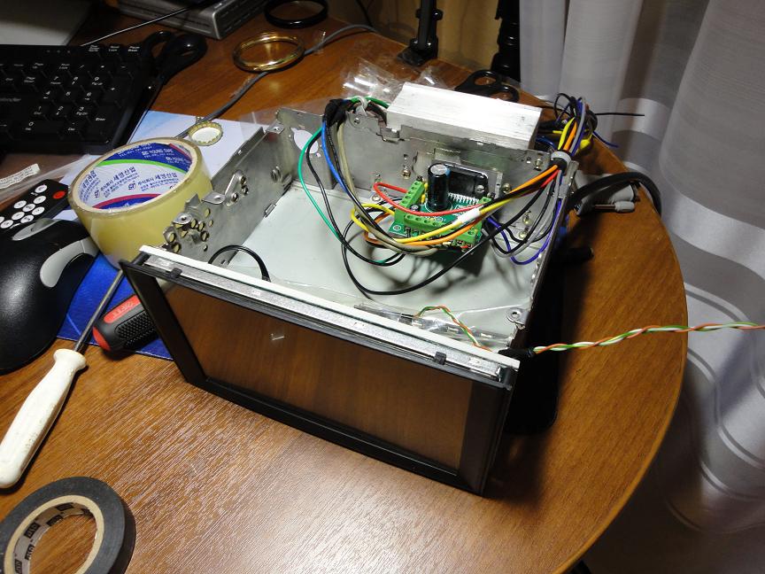

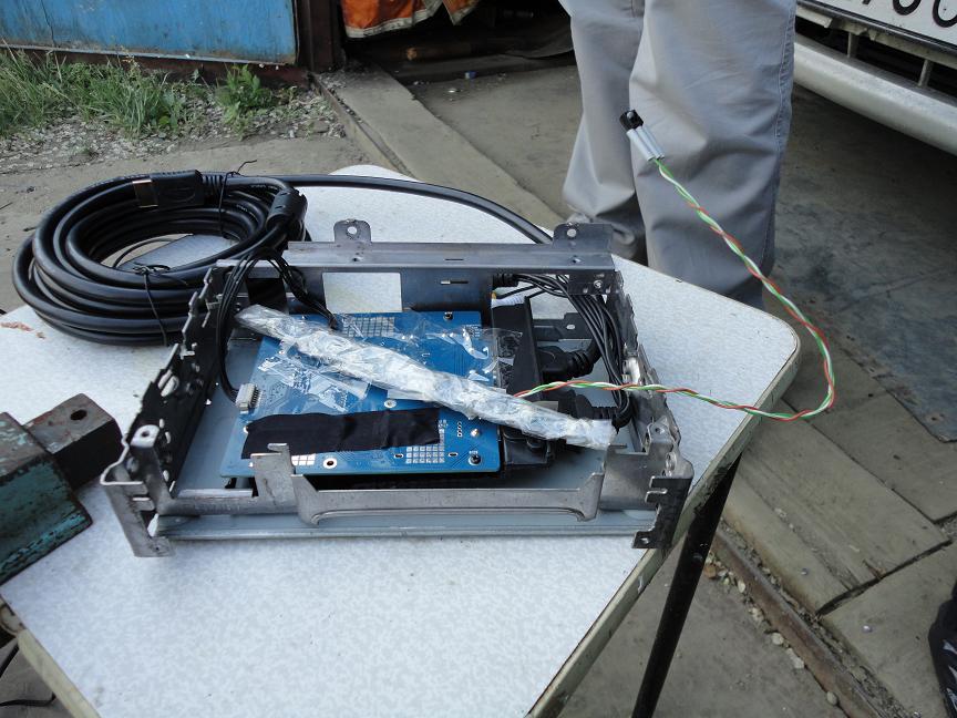

Всё встало отлично, нисколько не пожалел что порезал корпус от монитора. Потом началось вживление потрохов монитора, и усилителя. Возникла сложность при установке внутренностей из-за короткого шлейфа от тачскрина, пришлось плотнячком втыкать HDMI.
Изначально задумка была такая, чтобы безпроблемно в случае какой-либо поломки вытащить головное устройство, но у нас в городе нет короткого кабеля – удлинителя HDMI.
Плату с кнопками замотал скотчем, позже от скотча пришлось отказаться, поместил плату в пакет, получилось эстетично и функционально. Инфракрасный датчик удлинил, думаю поместить его в бардачок.

после оказалось что радиатор охлаждения усилителя сильно торчит за пределами устройства, пришлось всё разбирать в 10 раз, и пилить 
получилось вот так:

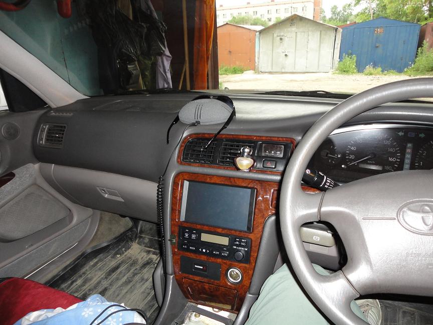

Контрольная примерка

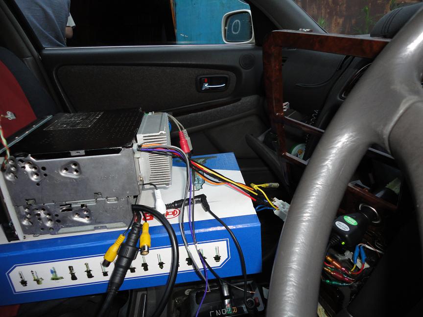

По умолчанию Тестирование

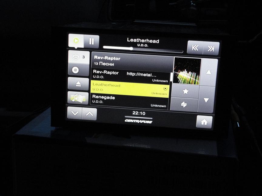

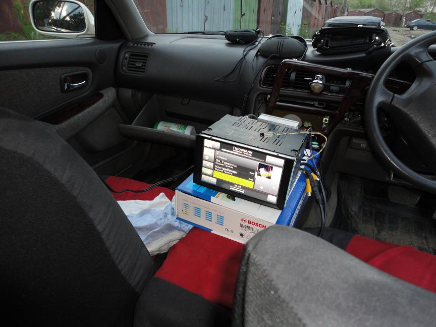

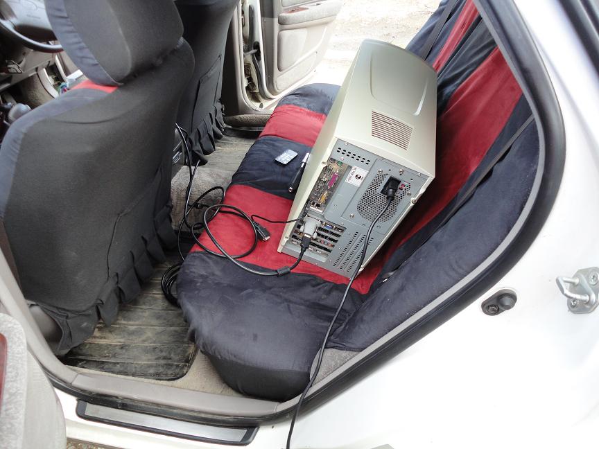

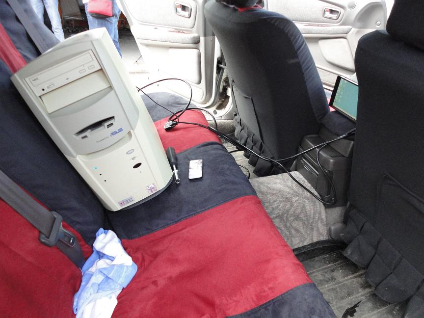

Очень нетерпелось всё это протестировать (особенно усилитель). Был принесен домашний медиацентр, подключен к розетке 220, а усилитель и монитор к штатному разъему автомобиля. При включении блока питания монитора в прикуриватель, из калонок раздается звук – фон в колонках, если его отключить то звук пропадает. Пока ещё не понял в чем дело, (возможно от того что комп от 220 а монитор от 12в.)может быть кто-нибудь знает ????
Выглядело это вот так:

Вроде всё работает. Сейчас планирую преустановить систему (поставить windows XP lite) хотелось бы Windows7 но под неё нет драйверов на Creative live 5.1.
Осталось докупить парочку разъемов RCA, реле – для включения усилителя и монитора, несколько удлинителей USB . Провода уже есть.
Как запитать монитор ? хочу чтобы при выключении зажигания он выключался и усилитель тоже, но на мониторе и усилке только 2 провода +12в и минус.
Критикуйте, советуйте.
