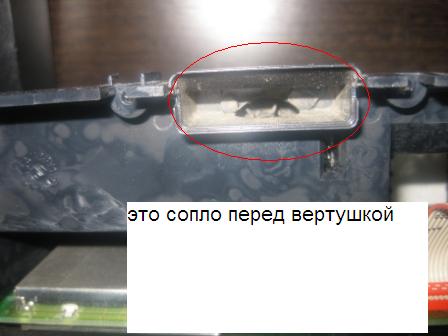

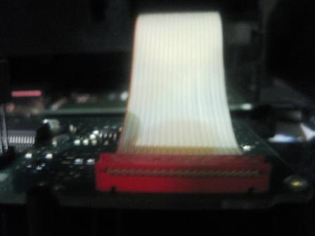

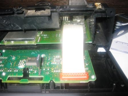

По умолчанию помогите со шлейфом
всем здравствуйте!!!! люди добрые хочу убрать управление кондеем с панели на потолок . сам блок климата состоит из двух частей (самого блока управления и морды с кнопками и дисплэем) соединенных шлейфом. места на потолке не особо, поэтому влазиет только морда. возникла идея разрезать шлейф и сделать вставку типа папа-мама ну и на разрезонном шлейфе так же (все для того чтоб в случае изменения места положения морды все не перепаивать). залез на чипдип посмотрел Разъемы IDC но так как сам я с ними не разу не сталкивался возникла проблема какие нужны и как они вообще ставятся
сам шлейф из 20 проводков ,ширина примено 24,5мм, расстояние между ними примерно 1мм

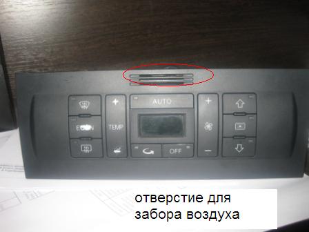

Сообщение от Beer100 Посмотреть сообщение
Имей ввиду, что в морде климата стоит термодатчик, который должен измерять температуру на уровне твоего пупа, а не макушки.
Ну, обычно сам датчик выносной. Он находится в трубке, что соединена с печкой, в том месте, где создается некоторое разрежение воздухаю Для того, чтобы воздух всасывался в трубку эту, где датчи и стоит. Обычно на передней панеле около руля видны дырки-прорези под это дело.

я тоже так хотел но он с двух концов обжат окончательно наглухо и не снимается (по краиней мере я снть не смог). да а если что то где шлейфы посмотреть икак они продаются ? метрами ?

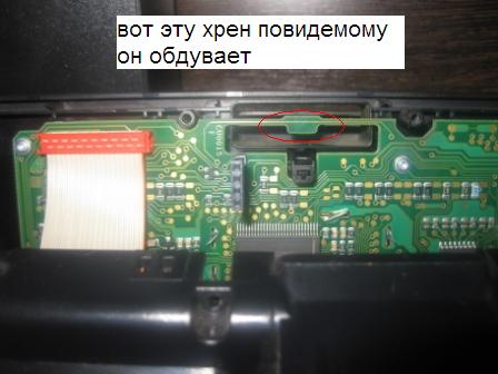

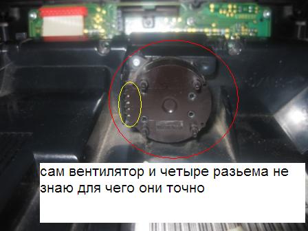

Не, в ауди датчик стоит в морде климы и обдувается собственным микропропеллером!

как опознать этот датчик
