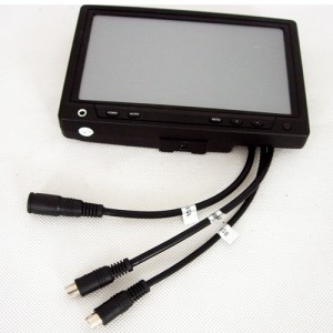

Делюсь своим проектом по установке карпьютера в автомобиль Lifan Breez.
Комплектующие:
Неттоп 3Q <3QNTP-Tower TGP-black> Black Atom D510 (1.66ГГц)\RAM2Гб\160Гб
Монитор NRG (7" TFT LCD, 800x480RGB, Touch Screen)
Аудиоусилитель автомобильный ***-095

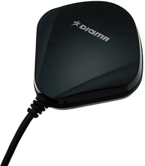

Приёмник GPS Receiver Digma M1 SiRF Star III USB
Размножитель питания авто-прикуривателя Espada <E-12U> (1->2, 12V, 2xUSB)
Аудиокабель 3.5Jack->4RCA(самодельный)
Сетевой беспроводной адаптер USB2.0 D-Link DWA-131 Wireless N Nano (802.11b\g\n, 300Mbps)
Bluetooth-адаптер Deppa v2.1+EDR Blue Soleil 5.4
Автоадаптер питания универсальный 3Q <LSC90-02> (15-24V, 110W) +8 сменных разъёмов
Разъём для автомагнитолы
AirTone USB2.0 HUB 4-port
Тв-тюнер Beholder TV Wander
Кнопка Power
USB-удлинитель
Модем 3G Huawei E1550

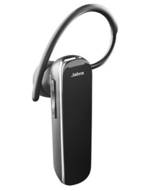

Гарнитура Jabra EasyGO
Диагностический адаптер ELM327(где найти?)

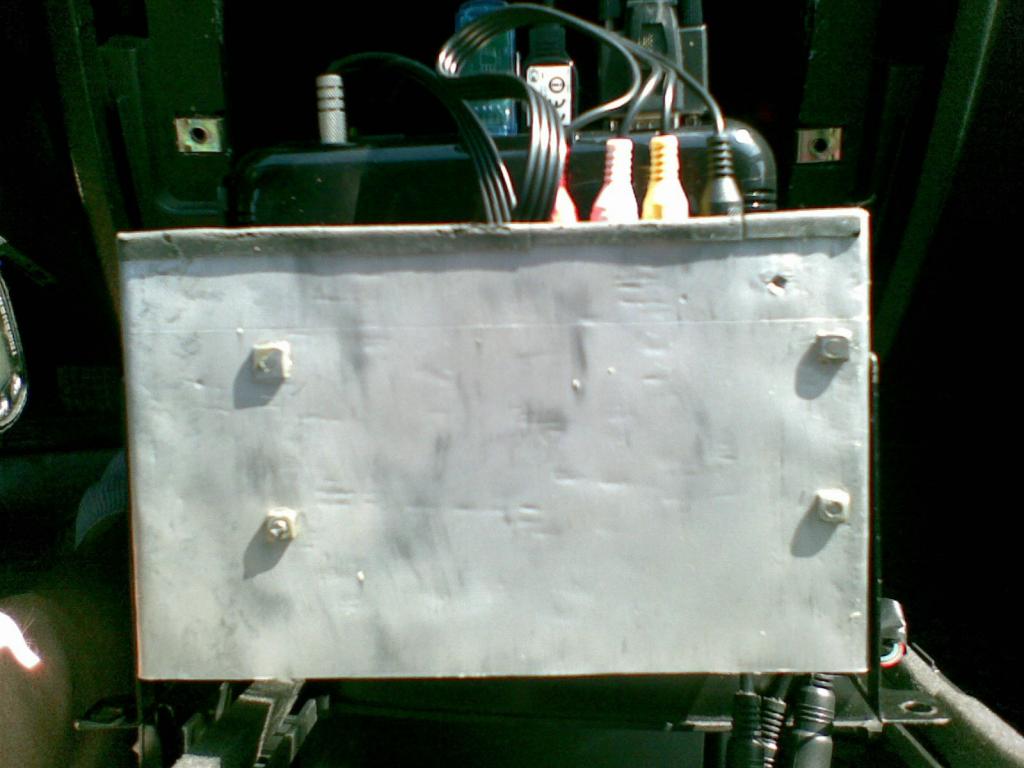

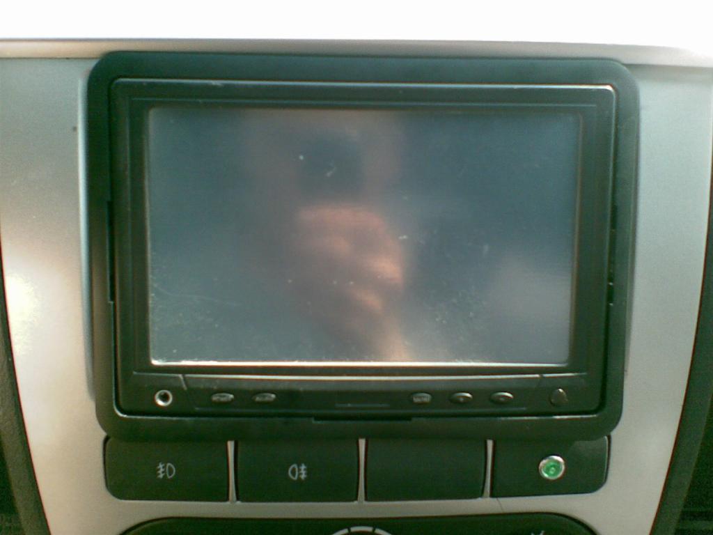

Post От мысли к творчеству!

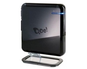

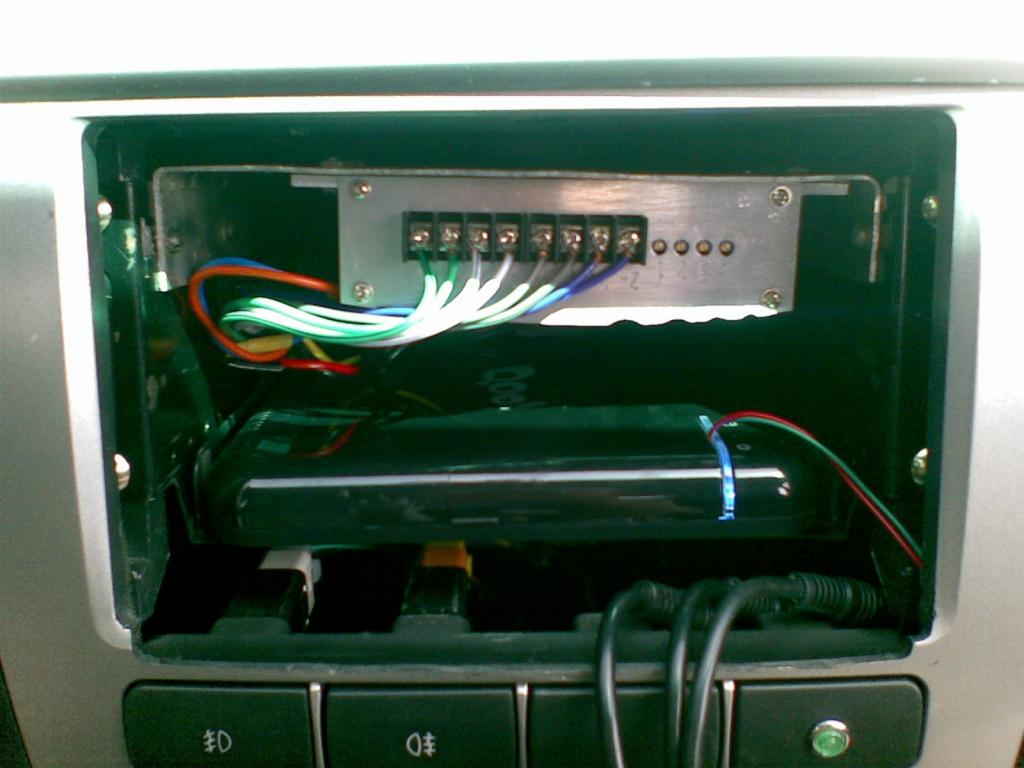

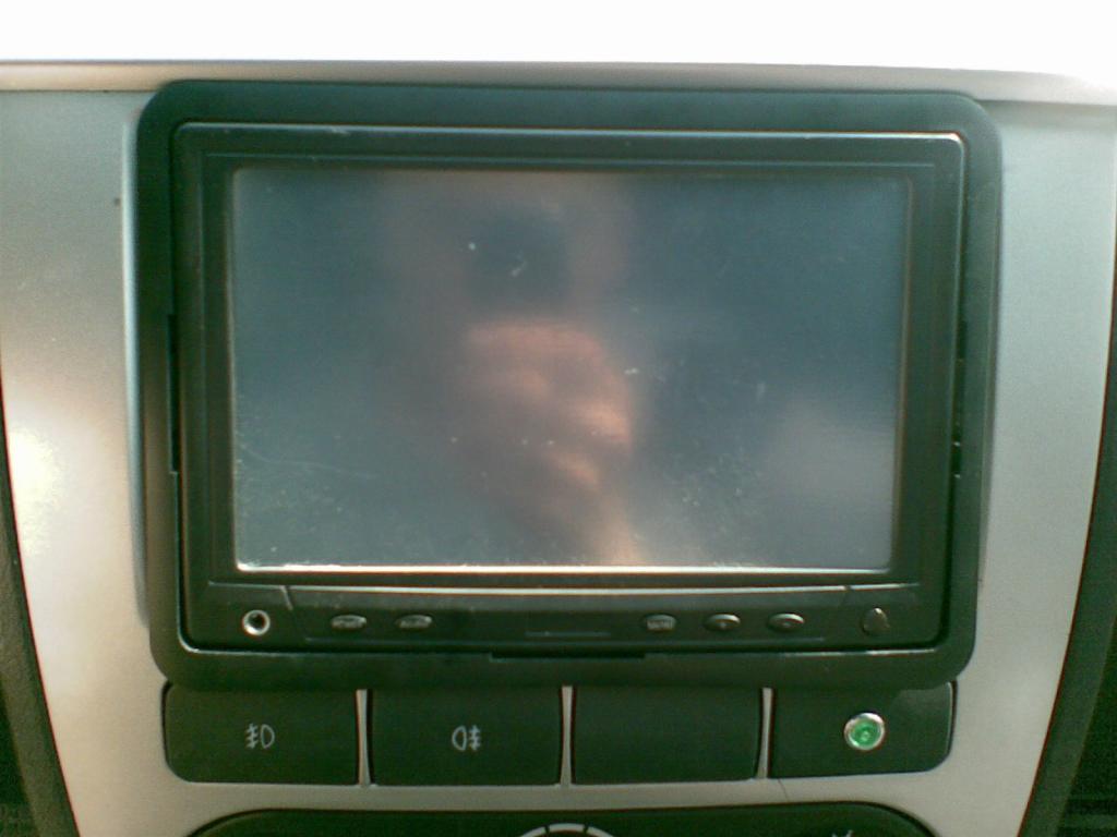

Задумка по установке карпьютера возникла в конце 2010 года. Было не мало идей и решений. Перечитав различные форумы - определился с выбором комплектующих (они представлены выше), после приобретения приступил к их установке в автомобиль.
Установил неттоп 3QQoo, который по размерам помещается в 2DIN разъём, при помощи крепления, приспособленного для крепления на тыльную сторону стационарного монитора.
Над неттопом расположил аудиоусилитель ***-095.
Для установки 7" монитора пришлось увеличить нижнюю часть рамки на 7мм.
Питание системы (неттопа и монитора) осуществляется через размножитель питания авто-прикуривателя Espada <E-12U> (1->2, 12V, 2xUSB), который подключен к прикуривателю автомобиля с его тыльной стороны.
Программная оболочка Win7, Centrafuse и др.

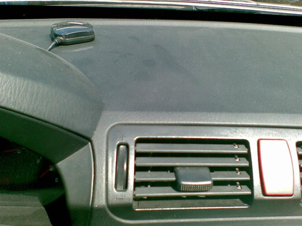

Post Фотографии
Фотографии
