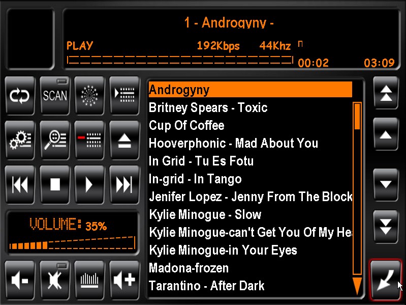

Поставил вторым фронтом сабж. Даже просто подцепив уже используемый в RoadRunner`е скин, получил полностью работающую систему (нави, TPMS, диагностику, телефон и т.п.), за исключением, как ни странно, штатного аудиоплеера...
Суть проблемы: при первом открытии вкладки плеера получаем скриншот 1 (папка, кстати, открывается та, которая указана в настройках RRConfig), но!:
- в левом верхнем окне (там, где должна бы была отображаться обложка альбома) наблюдаем перехват левого совершенно (в смысле, не имеющего никакого отношения к теме) окна билайновской проги GPRS Explorer...
- при попытке запустить на воспроизведение любой трек - прыжки курсора по плейлисту с утыканием его в последний трек и полное молчание.

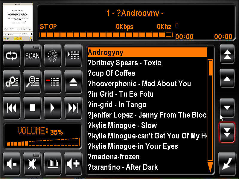

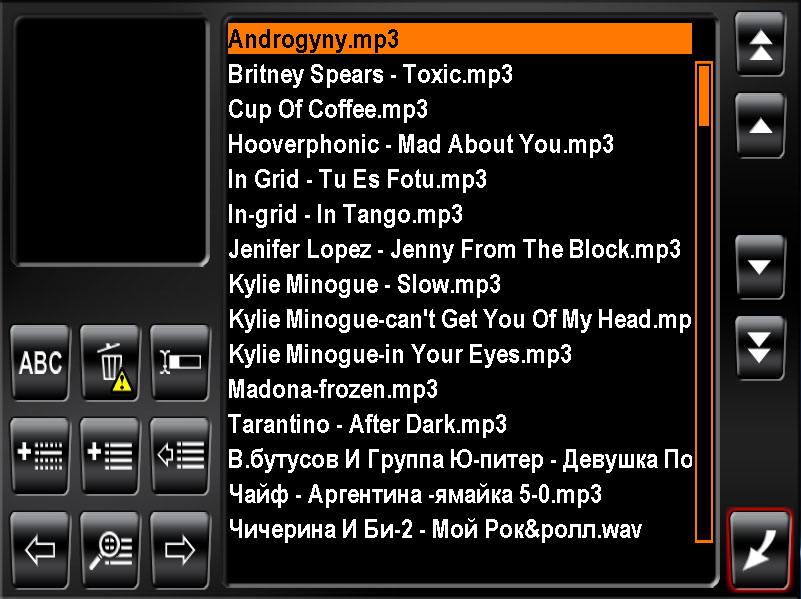

При нажатии на кнопку выбора альбома (второй ряд, крайняя правая в блоке из 12) - переход в соответствующее окно (скриншот 2), и только из него (либо кликом по треку, либо кнопкой загрузки всех треков) плеер оживает и принимает нормальный вид (скриншот 3), т.е. билайновская прога исчезает, треки отображаются и воспроизводятся нормально.
Настройки RRConfig RideRunner`а зеркально повторяют (насколько это возможно) настройки RoadRunner`а. Настройки Winamp`а здесь вообще ни при чем: в RoadRunner`е с этой частью проблем вообще нет.
Вопросы:
Начисто забыл, где прописывается отображение обложки альбома: в скине плеера у этого окна прописано только его положение (координаты и размер). Где задается соответствующая команда? В ...педию не залезешь - анитвирусник орет как резанный, а сам вспомнить так и не смог.
Эта хохма с плейлистом и заходом в плеер через задний проход - это баг или фича?
P.S. Скриншоты с домашней машины (та же ось, что и на карписе, те же фронты и т.д.) В авто окно плеера открывается вообще в какой-то левой директории с одним единственным файлом (т.е. меняем в скринах 1, 2 названия треков на что-то типа rrr) и все, хотя путь к папке с музыкой в настройках прописан четко...

В РР для отображения обложки альбома прописывается только тег J, ни каких дополнительных команд нет. Изображение берётся из папки где расположен воспроизводимый трек.
Такая проблема была, но у меня это возникало после того как отваливалась флешка. У тебя судя по всему проблема в другом.
Попробуй в настройках поменять режим встраивания winamp с автомата на ручной или наоборот. Обнови winamp на последний, RideRunner уже давно с ним работает, да и RideRunner лучше поставь 01.09.2010.
