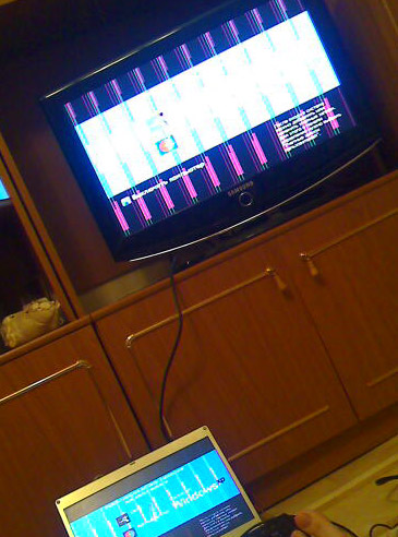

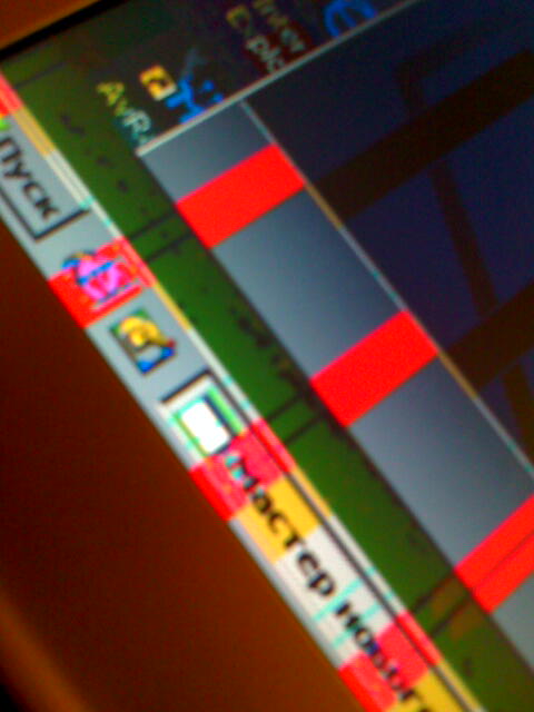

Добрый день, есть старый ноут, думаю его забацать под карпц. Н экране полосы (бывают пляшут в такт движениям мыши, бывают сами). Полосы в любом режиме, в любом разрешении. Вчера подрубил ноут через VGA к телевизеру. Такая же фигня! Это означает что где проблема? Уже получается не в шлейфе? Поддается лечению?

Если сможешь чипы видеопамяти перепаять - тогда лечится...
upd: как вариант можно попробовать полностью разобрать ноут, снять с материнской платы все что только можно снять и аккуратненько хорошо закрепив (а то если все smd компоненты с нее послетают - сам понимаешь...) прогреть плату (область где стоят чипы видеопамяти) феном с температурой градусов 300. Может где холодная пайка поправится. Иногда помогает... но маловероятно...

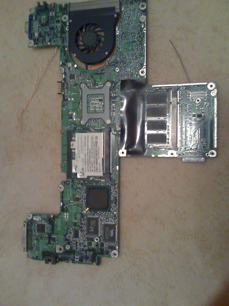

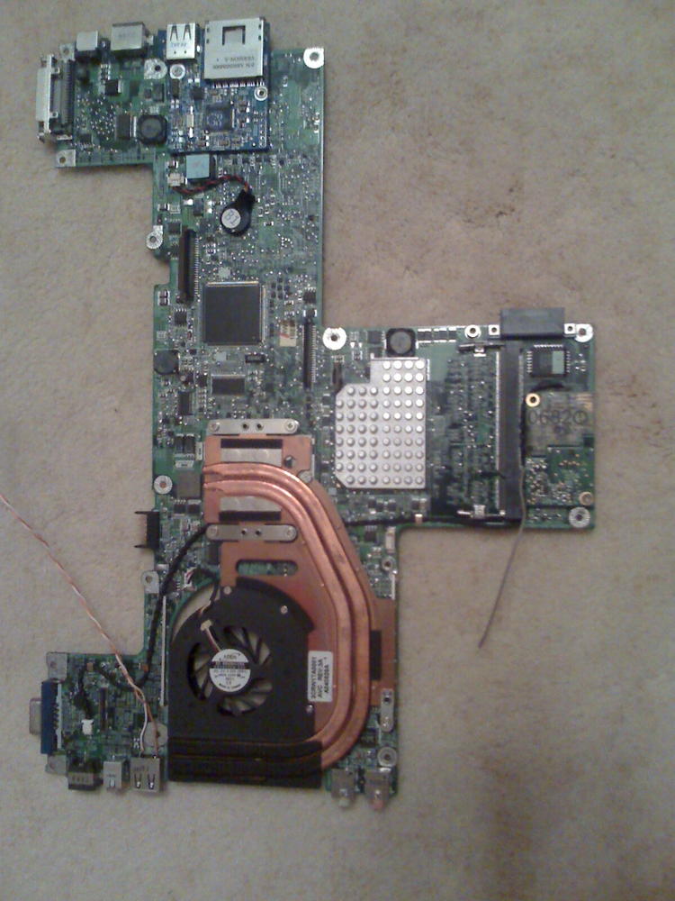

Мужики, фотки херновые, в принципе будут лучше, помогите определить чип видеопамяти. Пытылся пробивать маркировку в инете - не половину чипов пишет "не найдено".
На первой фотке внизу слева в углу (на второй наоборот) виден VGA порт. Из крупных чиповы тока 2 моста и проц под медными теплоотводами.
Остальные микрухи в основном MAX - мелкие(на сколько знаю у макса адаптеры, драйверы всякие обычно бывают). Риалтек - звук и сеть как я предполагаю. И один VIA - не пробивается через инет
Есть еще загадочный игольчатый радиатор в центре (что на первой фотке в центре)

Снимай радиаторы, плашку оперативы, пленку под ней, вайафй... В принципе, что под игольчатым можно, думаю, псомотреть с торца...
Судя по "
Дискретный видеоконтроллер nVidia GeForce FX 5200, обладающий 64 Мб
чип должен быть как на плашке оперативы один или 2 шт.
