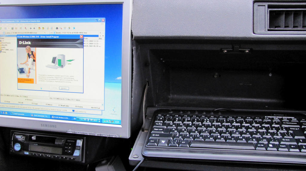

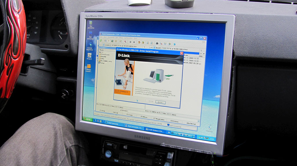

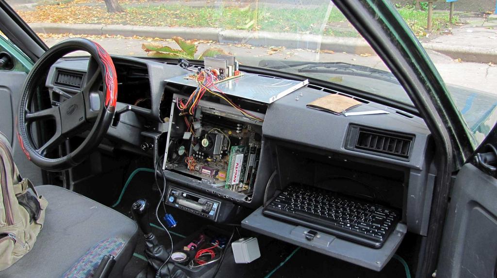

Комп P-3 1ГГц/512RAM/40Gb HDD/USB2.0/Lan100Mb/NoCD/TVTuner/Wi-Fi/VGA, SB onboard/15"TFT.
Мышь радио, лазерная, USB.
Клава шнурковая по размеру бардачка.
На полочке под магнитофоном USB-разветвитель.
Питание на стандартный БП (без корпуса) от преобразователя 12-220В 150Вт (иногда люблю попаять в машине- белая розетка с крышкой).
В планах GPS-приемник и красивое оформление вокруг моника.
Теперь из машины выходить не хотца.

P.S. Расходы:
Инвертор 12-220В, 150Вт -200 грн.
Монитор 15 Самсунг б/у - 600 грн.
Клава ЮСБ - 90 грн.
Мыша без хвоста ~ 300 грн (но мне подарили)
ПК валялся дома без дела (халява) и еще 2 почти таких можна нарыть там же...
БП компа стандартный АТХ - разобранный для компактности.
Монитор обычный 220В (бу из коммисионки).
Винт обычный ATA100, полноразмерыный, прикручен горизонтально над системником. Не влез. Есть бучный SATA, можно было б вертикально закрепить, но карточки или лишнего 4-го пня пока нету.
Да и вообще это не наш метод, разбрасывать деньги!
Прошел больше 2 тыс. по разным дорогам.
На морозы реагирует только моник - пока в салоне не станет тепло - он часто блымает своим светодиодом и спит как сурок (инвертор и системник работают сразу).

Неужели моник ни разу коленкой не задел?

Почему ни разу - колено иногда опираю на него. А шо ему будет - он же в корпусе. Со стороны пассажира моник больше выступает, но жене не мешает, а мнение других не знаю - обычно они под впечатлением от размера монитора выходят. )
Одной розетки таки мало - осцил с паялом приходится через удлинитель подключать. Надо две розетки поставить! Тока не белых и где-то красиво припрятать.

Рычаг контроля печки удален вместе с тросом. Вместо него под капотом стоит привод центрального замка на управлении краном. Ручка скорости вентилятора перемещена над подсосом.
В планах сделать полный автоматический климат-контроль на Атмеле, но до этого нужно установить, подключить и заправить холодильную часть и съемный фильтр салона. Компрессор с Тойоты Соарер, теплообмен по тосолу через контур печки (испаритель и радиатор печки плохо продуется тавропечкой).
Пока музыка с компа идет в магнитолу (кассетной части там уже нет - вместо неё кнопка переключения радио/лин. вход). В далеких планах (нужен свой теплый и просторный гараж) переделка багажника - в нем будут 2 АС30, пищевой холодильник, ящик для инструмента и в полу запаска (под капотом её место будет занято компрессором и приводом роботизированной КПП).
